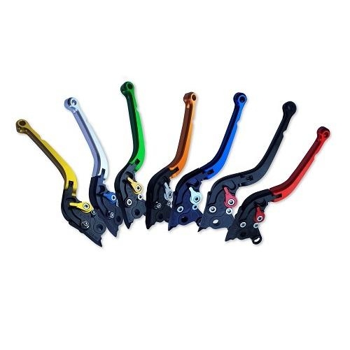

Io ho le VTRECK, le ho montate i primi di Gennaio.
Sembrano veramente ben fatte e di ottima qualità.
Le ho prese nere con regolatore verde, la moto la uso tutti i giorni indipendentemente dalle condizioni atmosferiche e fino a ora posso dire di essere soddisfatto .

    Ciao Sgunt, sono le stesse che ho io. Ad essere più precisi è lo stesso identico modello che fanno un po' di ditte cinesi :-), con estetica uguale e qualità che variano dall'infimo al discreto. Poi o

Anche le V-trec sono molto belle, e le avevo ben prese in considerazione.
Ma non ero poi andato su quelle solo per il fatto che hanno lo stesso sistema di regolazione delle Essemoto (e della maggior parte delle leve aftermarket).
Avendo visto e montato le Essemoto e visto che la leva frizione non si avvicinava a sufficienza... ho poi evitato le leve con lo stesso tipo di regolazione. ;)
Edit: vedo ora un modello V-trec che - al tempo - non esisteva: le VX Safety. Sarebbero state un ottimo concorrente delle GT, per me.

ah ok, però quelle che sto guardando io sono quelle con la rotellina
http://www.motea.com/it/leve-freno-e-frizione/v-trec-vx-leve-freno--embrague-set-corte-/-lunghe-yamaha-mt-07-13-17-i985-45706-0.htm
perchè mi ispirano più fiducia a livello di compattezza.. cioè meno giunture tra pezzi ecc
o è solo una mia impressione?
io le ho prese snodate perché in caso di scivolata la leva si alza e non si spezza, nel caso non ci fossero altri danni potresti tornare a casa, con la leva rotta...

leve vtreck arrivate, la leva della frizione è fallata ha la rotellina che gira a vuoto, la leva sta troppo vicina alla manopola infatti la leva originale ha uno stacco di 2.2 cm, questa di soli 1.7 cm, non tira abbastanza il cavo della frizione ed infatti non riesco ad inserire le marce perchè non stacca.
allego il video.
smontata subito e rimontata orginale, aspetto risposta v trek che mi ha chiesto il video......
ps: il cilindretto  dove passa la vite per tener fissato la leva al manubrio, in quella originale e in quella cinesata da 20 euro after sta dentro preciso, in questa v trek se non tengo sotto il dito cade ed esce

mi hanno detto che effettivamente sono difettate,  risposta:
Dopo che il suo caso e stato verificato dal nostro tecnico lui ci ha trasmesso che la molla e difettosa e consiglia meglio la restituzione, e se ancora interessato in un set di leva freno + frizione raccomanda seguente modello, non il VX :
http://www.motea.com/it/leve-freno-e-frizione/corte-lunghe/v-trec-leve-freno--embrague-set-corte-/-lunghe-yamaha-mt-07-13-17-i4035-34279-0.htm
gli ho chiesto se me le possono cambiare con quelle suggerite ma mi hanno detto di no, in quanto troppo differenti :blink:
morale dopo 20 gg da quando le ho prese se tutto andrà bene riavrò i miei soldi...
alla faccia del controllo qualità.. riparte la ricerca leve :-(
Eh... complimenti a V-Trec e pure a Motea.
Quindi ti sconsigliano di acquistare il modello VX. Fantastico. :wacko:  :wacko:  :wacko:
Quelle che ti hanno consigliato hanno il regolatore di tipo normale, come la maggior parte delle leve aftermarket in commercio.
E il range di regolazione è di solito un po' limitato nella possibilità di avvicinare la leva alla manopola.
Viceversa, non dovrebbe esserci nessun problema per chi ha le mani grosse. ;)
