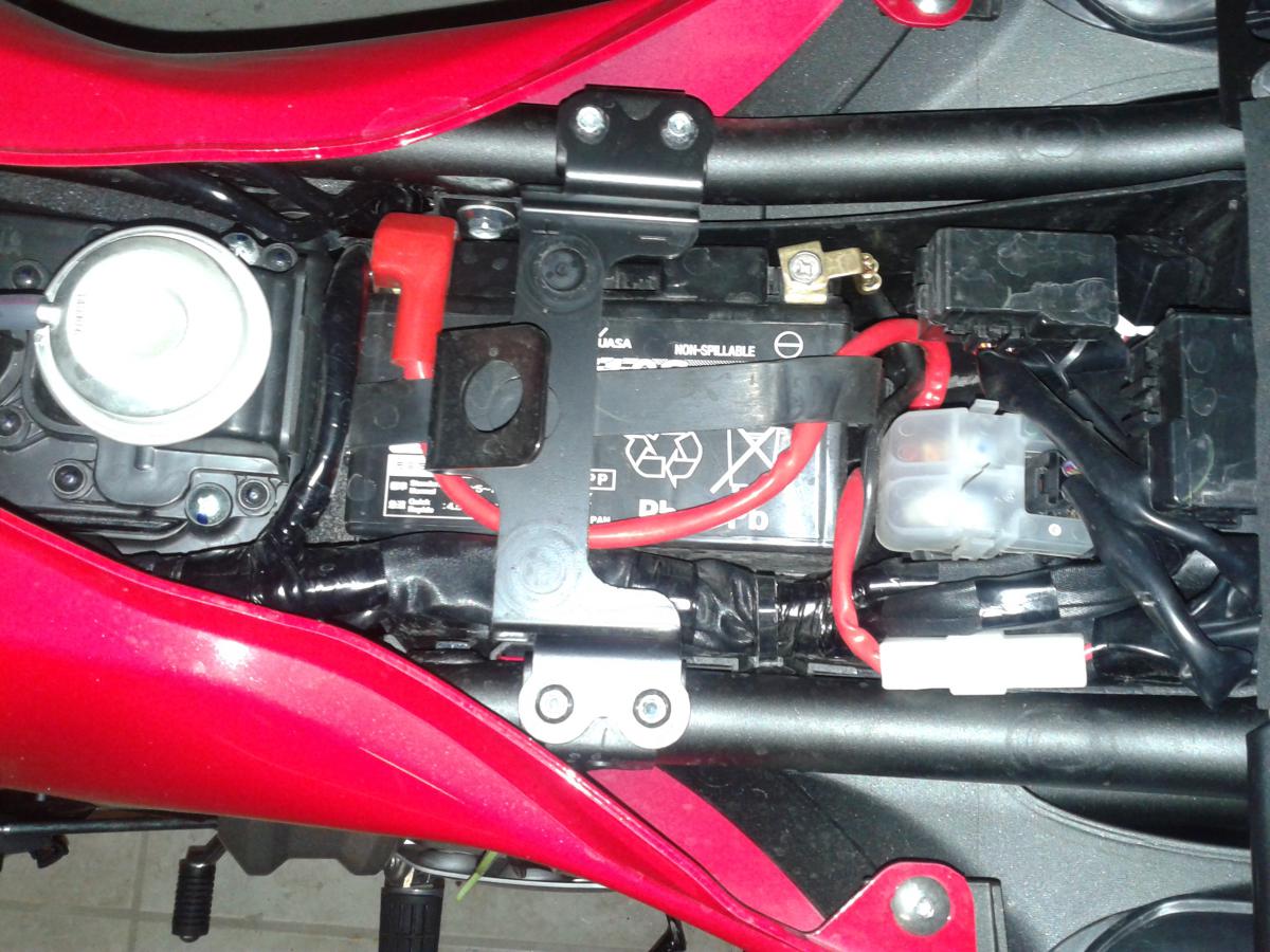

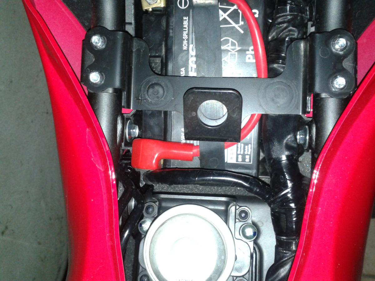

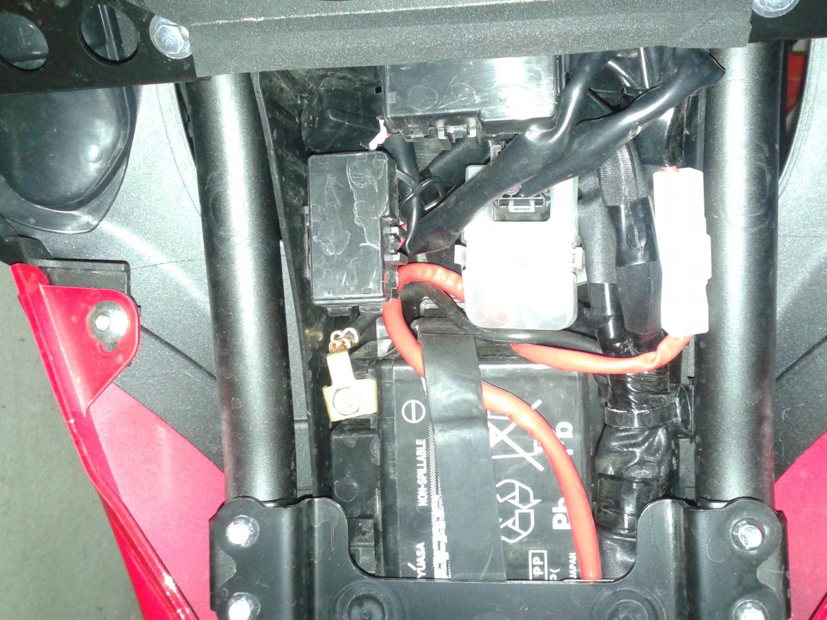

  • …ci ho messo un po’… son tre ore che aspetto che ritorni la rete: oggi un bel temporale ha fatto qualche danno in giro.   Dunque, ho verificato sulla mia mettendoci di nuovo la batteria (senza colle
  • Bravo che hai già fatto le foto  dalla prima mi par di vedere che la "O" della fascia elastica che contiene il cavo rosso sta nella zona verso destra (cioè verso il "retro" della moto), nella mia so

Nella mia 07 il cavo del positivo passa attraverso la fascia elastica che tiene ferma la batteria, ben al di sotto della staffa alla quale si aggancia la parte anteriore della sella, e non vedo proprio come potrebbe schiacciarsi...
Sulla tua hai guardato come è fissato il cavo del polo positivo?
Domani se vuoi faccio una foto alla fascia elastica della mia.

Si ho guardato come è fissato il cavo e mia sembra una cosa identica alla tua. Ho fatto alcune foto.
Bravo che hai già fatto le foto  ;)

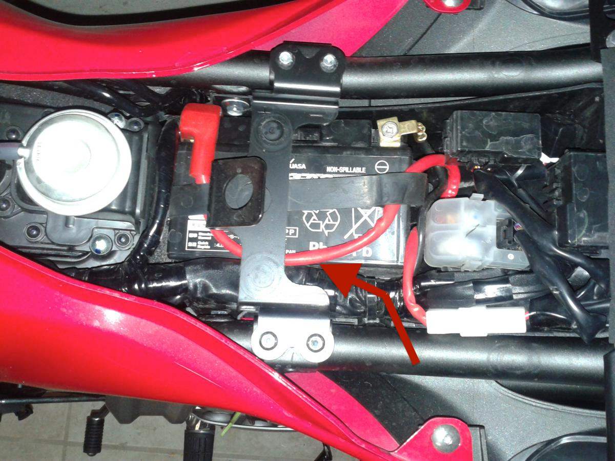

dalla prima mi par di vedere che la "O" della fascia elastica che contiene il cavo rosso sta nella zona verso destra (cioè verso il "retro" della moto), nella mia sono quasi sicuro che la fascia elastica sia messa al contrario, con la "O" molto vicina al connettore attaccato al + della batteria.
Inoltre mi sembra anche di ricordare che il cavo rosso non facesse il giro sopra alla batteria, ma scendesse di lato (dove indico con la freccia nella foto), in modo da non passare sopra alla batteria ed essere schiacciato fra la sella e la superficie superiore della batteria.
Domani controllo, anche se qualche giorno fa ho staccato la batteria e me la son portata già in casa...
Ma proverò a rimetterla al suo posto, dovrei riuscire a ripristinare la situazione com'era in origine.
Appena faccio le foto le metto qui.
Direi che questa sia la soluzione ed è possibile farla personalmente, il cavo rosso mi sembra abbastanza lungo

Nonostante il cavo della mia facesse il giro che ho indicato, anche a me stamattina è arrivata la raccomandata per il richiamo.
In effetti il cavo mi sembrava comunque abbastanza lungo per fare il giro in sicurezza... non ho ancora potuto controllare rimettendo al suo posto la batteria, ma lo farò in giornata.
