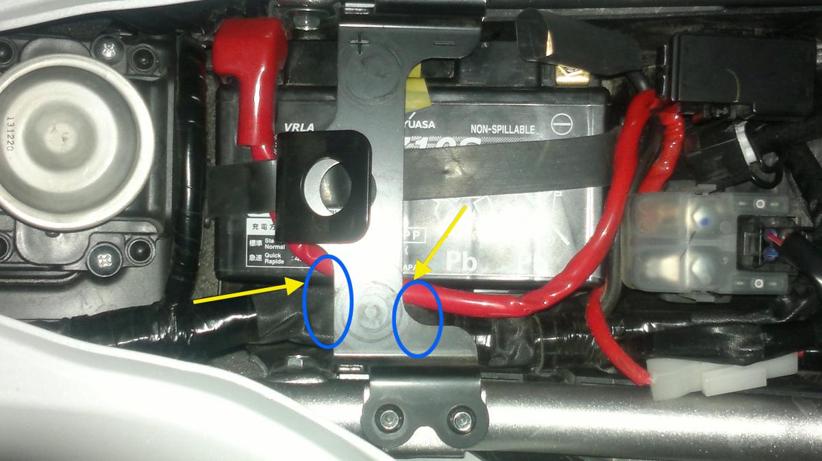

  • …ci ho messo un po’… son tre ore che aspetto che ritorni la rete: oggi un bel temporale ha fatto qualche danno in giro.   Dunque, ho verificato sulla mia mettendoci di nuovo la batteria (senza colle
  • Bravo che hai già fatto le foto  dalla prima mi par di vedere che la "O" della fascia elastica che contiene il cavo rosso sta nella zona verso destra (cioè verso il "retro" della moto), nella mia so

dai un'occhiata al percorso del cavo rosso sotto alla staffa, se riesci fagli fare il giro in modo che non passi proprio sotto alla staffa, ma a fianco della batteria (più tardi forse riesco a postare qualche foto).
Telefona al tuo conce e chiedigli di ordinare il ricambio, nel momento in cui ce l'hanno in casa è un'operazione da mezz'ora...
Dunque, ho verificato sulla mia mettendoci di nuovo la batteria (senza collegarla) e il cavo positivo non passava a lato della batteria, chiedo scusa per aver dato un'informazione errata (era un ricordo sbagliato) nel post #4.
Ho guardato bene, si potrebbe anche far scendere il cavo a lato batteria, ma non l'ho fatto perché lì sotto (sotto al fascio principale dei cavi) c'è il meccanismo che comanda l'apertura del sellino, quindi si potrebbe anche rischiare che con le vibrazioni il cavo rosso si danneggi e allora siamo da capo.
Penso che, per come è messo sulla mia, con la "O" della fascia elastica verso il polo positivo, non ci sia nessun rischio effettivo.
In ogni caso, se proprio si vuole, e se non si può fare il richiamo proprio subito, si può assicurare il cavo rosso al fascio di cavi principale, con un paio di normalissime fascette, non troppo strette, in modo da evitare che il cavo rosso possa avvicinarsi alla staffa della sella.
Eventualmente un pezzetto di gomma (neoprene, magari) da mettere sotto alla staffa nella zona in cui passa il cavo rosso, prima di riavvitarla al suo posto, potrebbe comunque aiutare a star più tranquilli.
