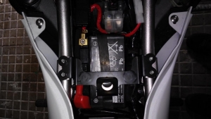

  • …ci ho messo un po’… son tre ore che aspetto che ritorni la rete: oggi un bel temporale ha fatto qualche danno in giro.   Dunque, ho verificato sulla mia mettendoci di nuovo la batteria (senza colle
  • Bravo che hai già fatto le foto  dalla prima mi par di vedere che la "O" della fascia elastica che contiene il cavo rosso sta nella zona verso destra (cioè verso il "retro" della moto), nella mia so

Ho dato un occhiata e visto che il cavo è decisamente lungo l'ho fatto passare sotto i fusibili ed a lato della batteria,sono vicino ai 10000km e,così faccio il lavoro insieme al tagliando!!!

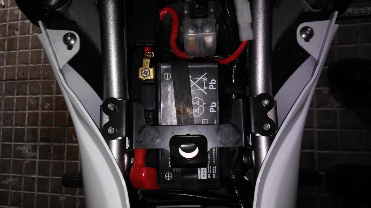

Mah, a me sembra un falso problema,  DanFirenze ha trovato la soluzione, se il cavo è lungo a sufficienza basta fare come si vede nella sua foto e tutto è risolto, invece il problema del rumore catena la Yamaha se ne guarda bene dal risolverlo.........
@ Selvag60:
la soluzione di DanFirenze sembra un buon compromesso.
L'unica cosa non perfetta è che la forma del connettore del cavo che va sul positivo della batteria è fatta per arrivarci da dove era messo prima, così come anche la sua copertura rossa isolante.

Ciao a tutti,la mia non è una soluzione...ma solo un "accrocchio" x arrivare fino al tagliando con tranquillità,il cavo (gia lungo sulla mia) passava sopra la dx della batteria e non ho toccato ne il connettore ne il cappuccio isolante,ho smontato la staffa,sganciato i portfusibili,posizionato il cavo e richiuso tutto,x sfizio ho inserito una striscia di gomma adesiva fra la batteria ed il fianco della vaschetta x limitarne i movimenti (inutile xchè la batteria è fissata bene)!
Comunque ho visto su altre 07 il cavo passare al centro della staffa,proprio sotto a gancio della sella e,forse,il problema nasce in questo caso!!!
