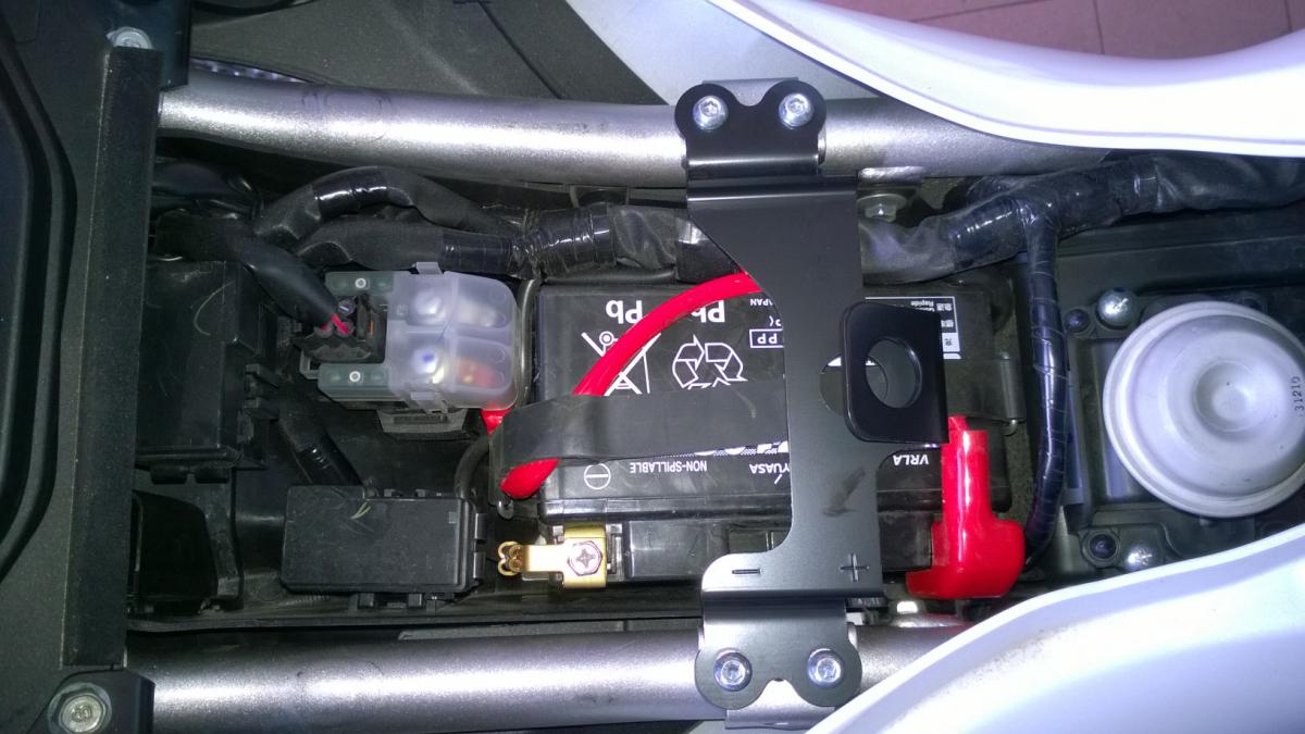

  • …ci ho messo un po’… son tre ore che aspetto che ritorni la rete: oggi un bel temporale ha fatto qualche danno in giro.   Dunque, ho verificato sulla mia mettendoci di nuovo la batteria (senza colle
  • Bravo che hai già fatto le foto  dalla prima mi par di vedere che la "O" della fascia elastica che contiene il cavo rosso sta nella zona verso destra (cioè verso il "retro" della moto), nella mia so

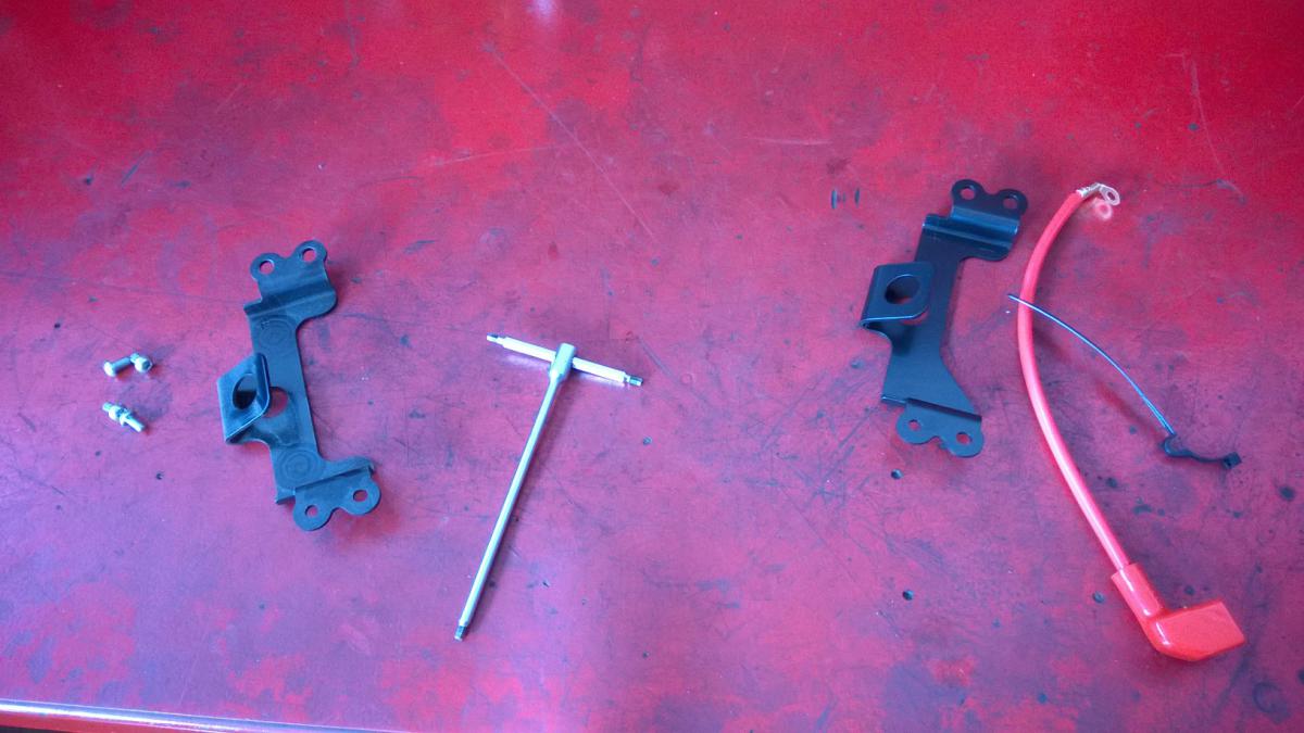

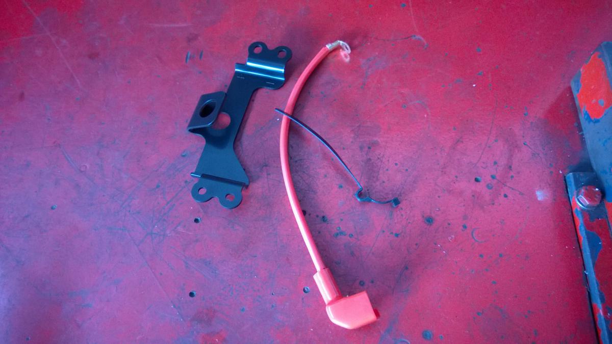

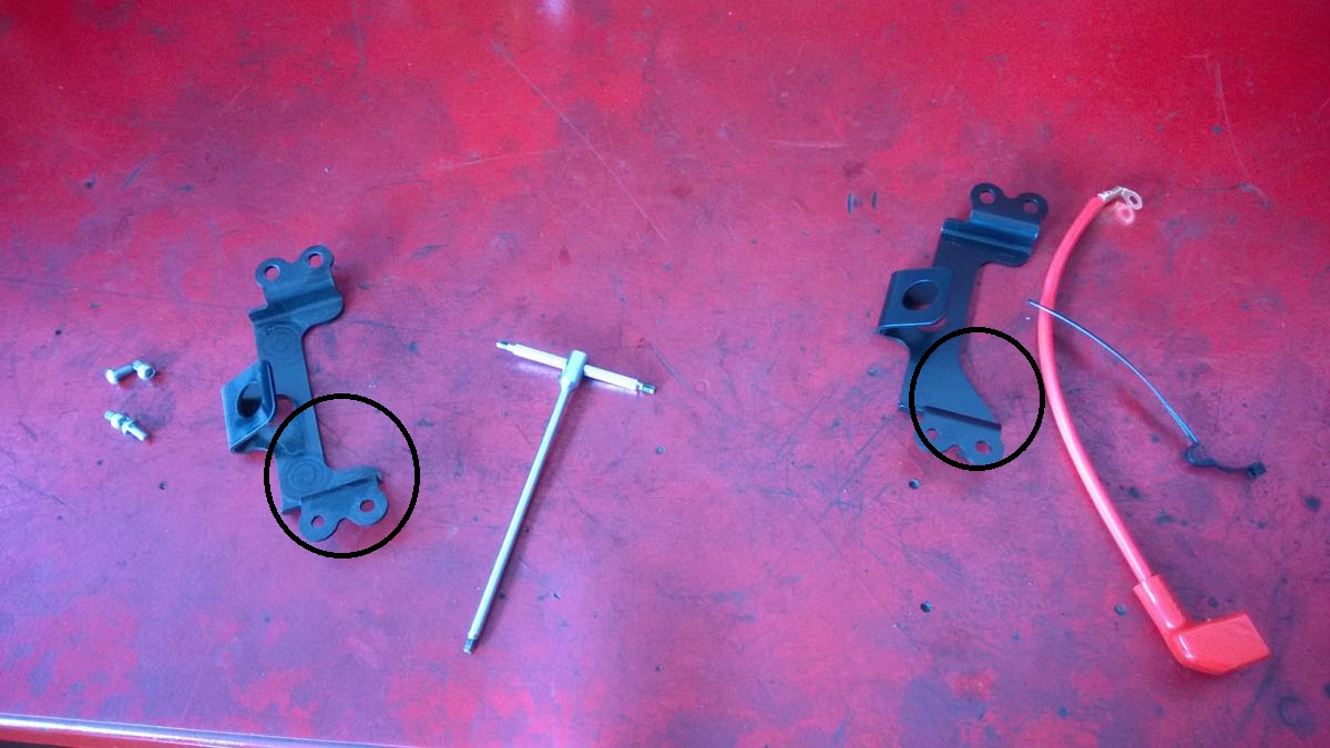

Ecco le foto, manca la foto di prima del cambio del cavo, mi hanno chiamato alle 12e30, sono andato li alle 12e40, 10 minuti e sono andato via.  (la staffa vecchia è quella di sinistra)
Grazie per le foto!!
Sinceramente non riesco a capire qual è la differenza fra le due staffe, anche se qualche cosa di diverso ci deve pur essere.
Il cavo mi sembra addirittura più corto di quello che è montato sulla mia... boh? Ci vedo male?
Carina la fascetta col "passaggio" per il cavo. L'hanno messa sotto alla staffa? Per tenere il cavo rosso vicino al fascio principale dei cavi?

Comunque ho notato che il cavo rosso, nella mia moto, è bel al di sotto della piastra in questione e passa attraverso la cighia di ritenzione della batteria.

Da quel che ho capito vedendo l'ultima foto, si tratterebbe di proteggere il cavo in quel punto da un'eventuale pizzicatura della sella

Non ho ancora guardato sotto la sella per vedere la differenza ma il meccanico mi ha detto che praticamente identico a prima (il cavo è più lungo di 1/2cm) e la staffa ha una forma leggermente diversa. Cose che sapevamo già...

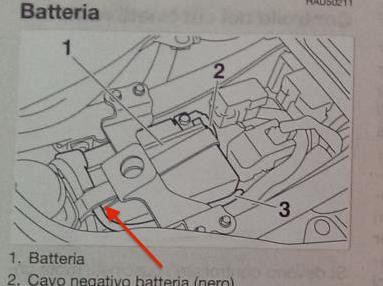

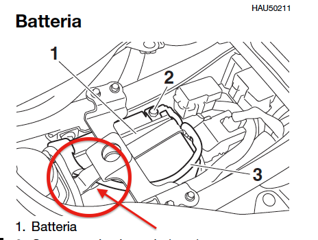

Vi faccio notare che nella nuova immagine si nota, oltre alla forma della staffa che Omar mi aveva sottolineato qualche post fa, anche la posizione della "O" della fascia in gomma che tiene ferma la batteria. Nella immagine originale (staffa vecchia), si intravvedeva appena.
Vecchia                                                                   Nuova
Se qualcuno ce l'ha al contrario, meglio girarla.
Dal disegno nuovo si fa vedere che il cavo deve passare  sul fianco della batteria e non sopra, ecco il motivo della sostituzione del cavo con uno più lungo, vedendo il lavoro fatto sulla moto di Ajeje, mmmmmmmm non mi sembra fatto a regola d'arte
Si, si vede che passa di fianco, dove avevo pensato pure io di farlo passare.
Però credo che grazie alla fascetta speciale il cavo resti vicino al fascio principale dei cavi, in modo da non rischiare di scendere ed arrivare vicino al meccanismo di apertura del sellino posteriore. Se arrivasse lì potrebbe, alla lunga, essere raschiato dal cavetto in acciaio, o dalla ruota in metallo vincolata al nottolino della serratura.
