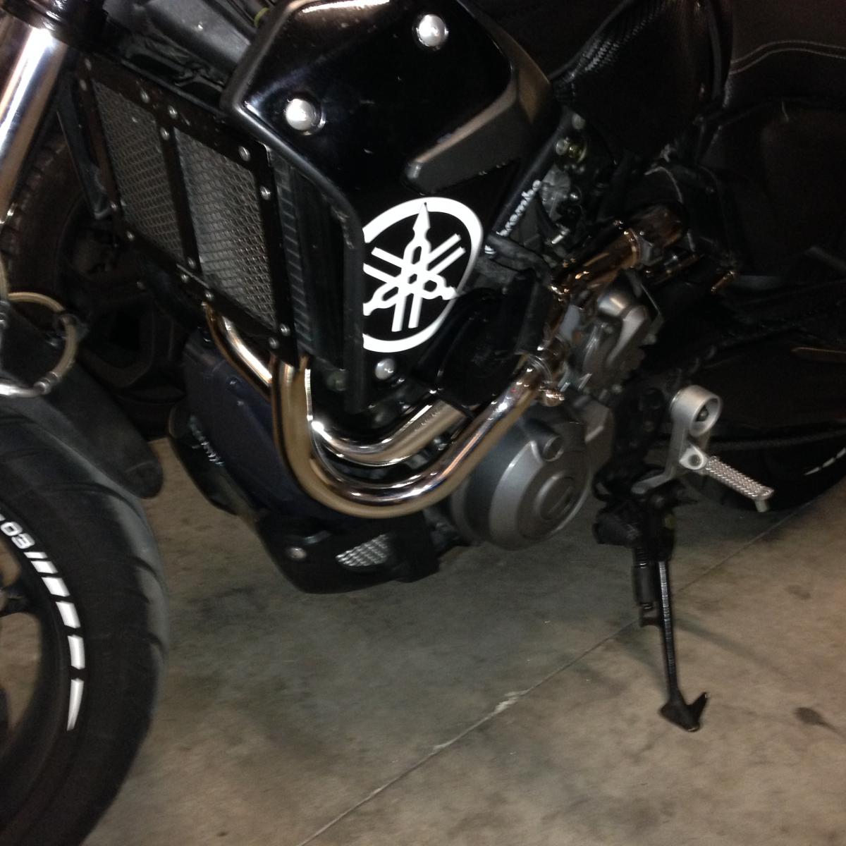

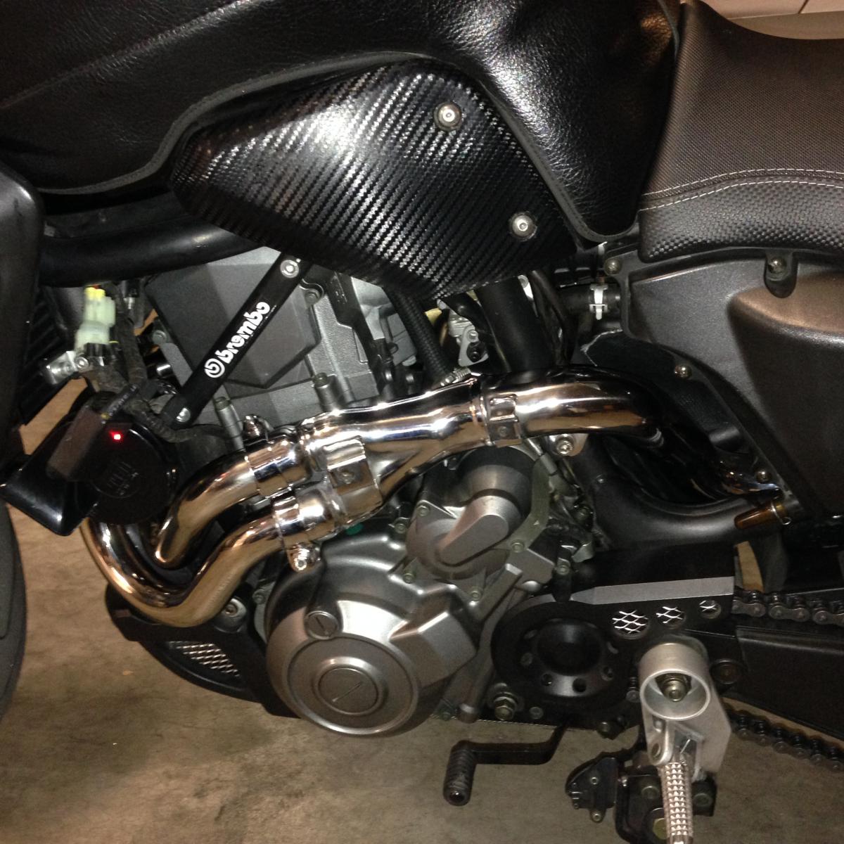

  • Rimontati... effetto spettacolare secondo me.... adesso bisigna mantenerli col metodo di mimmo...

Rimontati... effetto spettacolare secondo me.... adesso bisigna mantenerli col metodo di mimmo... :)
quella motina stà diventando uno spettacolo... bella Mandra!!!
sto seguendo con attenzione questa discussione perchè  la motorella è mezza smontata e mi sa che una lucidatina con il metodo "Mimmo"  gliela fò....
È davvero stupendo il risultato mandra..
mo vediamo di reperire e provare io bindulin :P
ma il bindulin e il meodo mimmo servono per il mantenimento... per farli cosi li ho fatti lucidare da un lucidatore di metalli, non credo che a mano si possa raggiungere questo risultato
Quello l ho immaginato infatti...un risultato del genere l hai ottenuto con un buon trattamento da uno specialista..
e fattelo dire.. grandiosi.

che sbriluccicamento :) per i miei gusti un pò troppo ahahah :D comunque spettacolo
