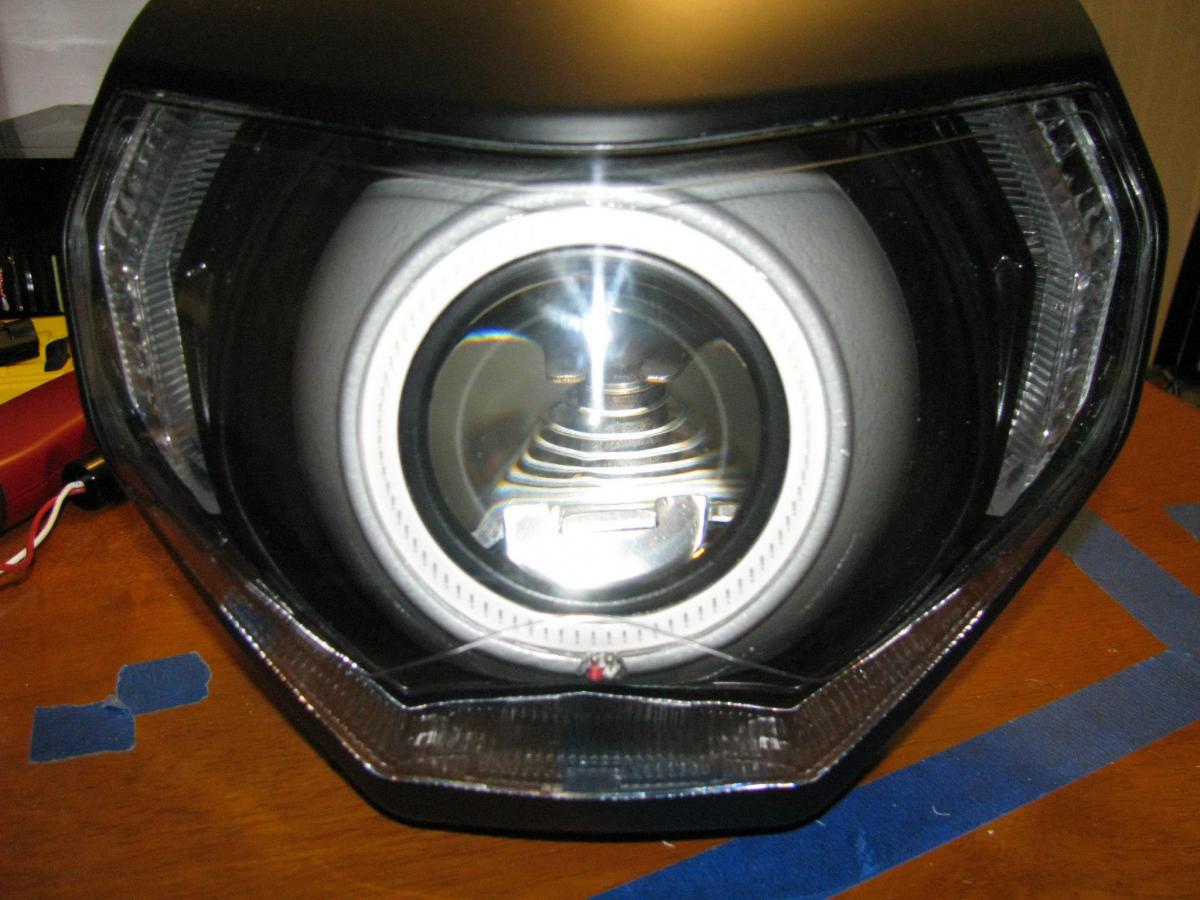

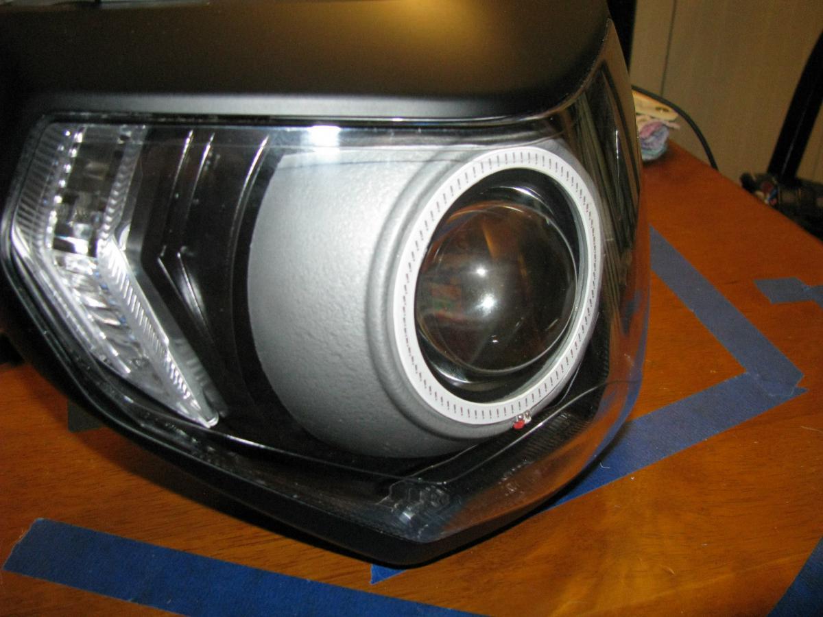

Dopo aver visto il faro anteriore della 01 di TorqueMaster mi è presa un pò la fissa, girovagando online ho trovato diverse soluzioni interessanti.
Allego due foto trovate su google. Di fatto però non ho trovato guide valide per la realizzazione e la possibilità di fare danni non è così remota, però il faro così mi piace molto!

  • Mmm..... Ehhh sí .... Però .... Ma dai questo é un faro ... Non conta :-)
  • Alla faccia del "ciclope", questo è un Polifemo in piena regola! Ma lo usano per illuminare la strada o è un Maser per abbattere droni-spia?
  • Il faro di @TorqueMaster crea nuovi amori ogni giorno ahahah
Alla faccia del "ciclope", questo è un Polifemo in piena regola! :o
Ma lo usano per illuminare la strada o è un Maser per abbattere droni-spia? :P
Orco can!
Mica male, mi piacerebbe vederlo acceso!
E un pochettino "evidente", a faro spento, ma considerando che appena accendi il motore anche il faro si illumina... la cosa è ininfluente.

Guarda freddy, ci aveva già provato Andrea/Superbiker sulla sua 01; malauguratamente - pur essendo un kit led di un certo livello con centralina dedicata - il fascio luminoso era comunque troppo poco profondo per essere utilizzato in maniera proficua.
Effettivamente ho avuto modo di riflettere su quanto scritto da Freddy, effettivamente in caso di guasto , il faro non sarebbe ripristinabile sul posto. Questo è un grosso problema. Con un kit normale è sufficiente smontare tutto e rimetter la lampadina ma in questo caso servirebbe un nuovo faro.
Idea bocciata.
Riguardo il kit led ci avevo pensato ma, non hanno una gran resa proprio a causa della disposizione dei led sulla lampadina che non permettono di avere un punto focale ideale per la parabola standard. Inoltre la lampadina dietro ha un ingombro ( a causa del dissipatore + ventola interna )  da valutare bene.

Ci sono negozi online (pagine di artigiani più che altro) che fanno il lavoro anche con prezzi onesti, vi cito i due che avevo già contattato:
America: Affordable Hid Retrofitting o A.H.R, loro hanno eseguito il lavoro nelle foto di Willy
Italia: ToTaL tuning Venezia, ragazzo molto disponibile e dai prezzi super onesti.
Alla fine ho desistito ma se siete interessati ai dettagli provate a contattare questi due.

Sì, ma guardate che anche il faro di TorqueMaster ha le sue rogne. Adesso lo sto riprogettando ex-novo per migliorarne l'affidabilità: nuove viterie, nuovo sistema di aggancio al corpo del proiettore, nuova finitura interna dei ballast (cromati mi stavano proprio sulle p***e, considerato che la mia moto è tutta in tinte opache/satinate) e una regolazione di fino del fascio in profondità. È un bel match.
