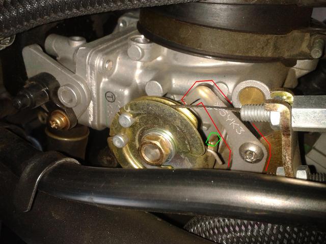

Mirco.. il depotenziamento non è altro che una staffetta che impedisce la completa apertura del corpo farfallato, purtroppo non ho sotto mano la foto ma se guardi sul lato sinistro della moto sotto il serbatoio noterai questa staffetta montata con 2 viti a brugola, tutto li, toglila ed avrai la piena potenza, per tutti gli altri acciacchi ti invito a leggere nella sezione tecnica e troverai ogni risposta.... prima cosa chiudere AIS e leggere  sonda lambda e rapporto stecchiometrico.... per il resto siamo qui , buon divertimento e benvenuto.

trovata
Molte grazi a tutti,
la foto e' stata di aiuto, perché sennò ero in dubbio amletico.
Sfortunatamente non è stato fatta la limitazione con quel sistema meccanico.
Torno a pensare ad una rimappatura o ad una centralina posticcia prima della sua originale.
A questo punto farò un salto dal concessionario, speriamo non mi racconti che deve obbligatoriamente re immatricolare il mezzo, sarebbero soldini buttati...
quello è il sistema attualmente usato per il depotenziamento, l' ecu non la toccano e non si può toccare, non ho mai sentito di centralina posticcia per fare il depotenziamento....

infatti mirco questo è l'unico sistema...se non è cosi ci sono altri problemi

secondo me ci aveva già pensato tuo figlio a levare il fermo :D
Ebbene si ragazzi, ho ritirato oggi la moto dall'officina del concessionario, e dopo verifica... Aveva ragione Bapep, il fermo e' stato rimosso... Strano, quel fetente di mio foglio non ricordava...
