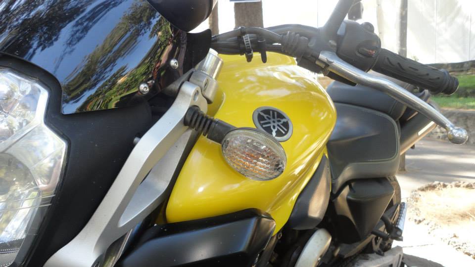

La mia mt 03 era originariamente nera... ad agosto ho chiesto ad un carrozziere di rifarmi il look del serbatoio... dunque... il colore ottenuto è bellissimo, praticamente identico al giallo yamaha... ma a distanza di meno di un mese zaaac si è tutto crepato!!! Egli mi ha riferito di aver usato prodotti di ottima fattura ( Lechler) ma... avrà sbagliato qualcosa? oppure non sono adatti? Se qualcuno di voi ha riverniciato il serbatoio può darmi delle dritte ? Thankssss ^_^
PS: i fianchetti da grigi sono passati a neri e sono perfetti... da notare che NON li ha verniciati il carrozziere ma il mio ragazzo e francamente mi sa che ci riesce meglio!!!
