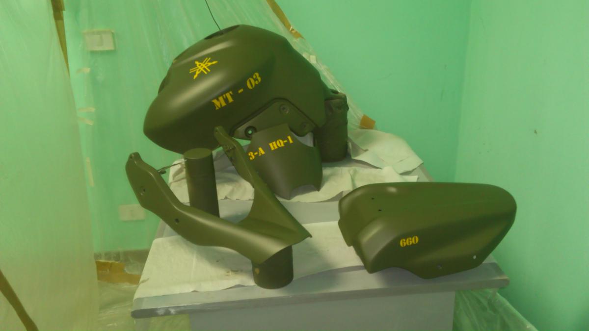

Colgo l'occasione per postare una foto dell'inverno scorso a cui tengo molto..

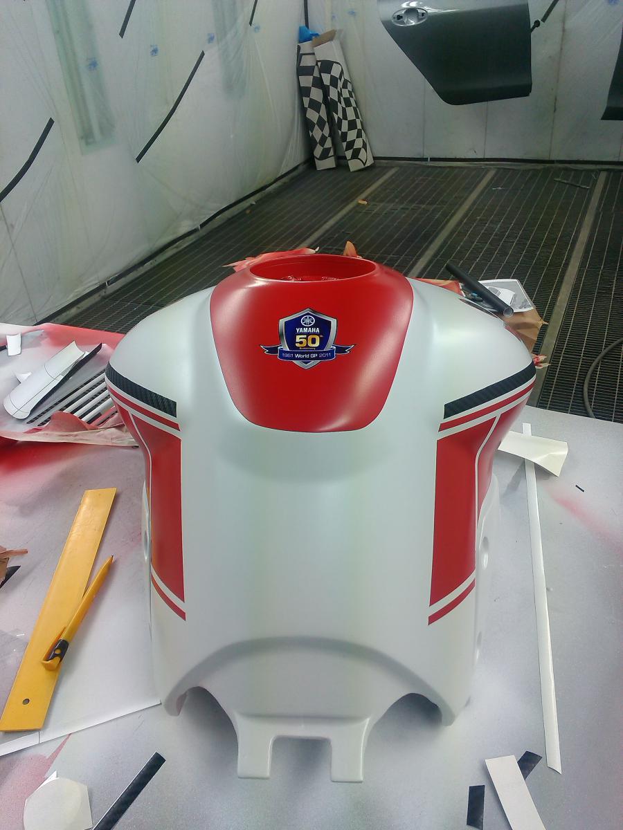

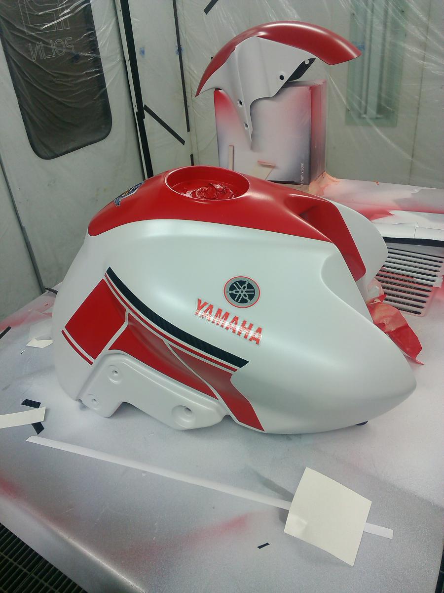

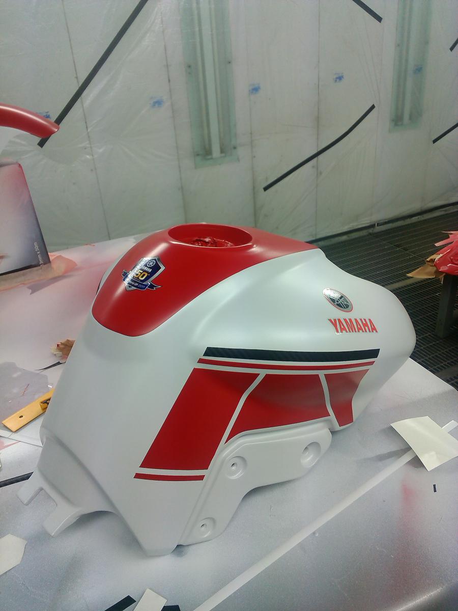

Lavori fatti in casa. Con molto scrupolo, attrezzatura professional e attenzione, ma in casa...  :D  :D  :D
Appena finito di pittare .... a presto una bella mano di trasparente superlucido ...
Bianco perlato e rosso metallizzato
Grafica .. Yamaha ma non troppo
professionallllll....... bella grafica e, come al solito, bel laurà Don :goodjob:
[emoji32] [emoji32] [emoji32]
Ok, qualcuno vuole entrare nella top ten delle più belle mt 03 al mondo.... [emoji6]
