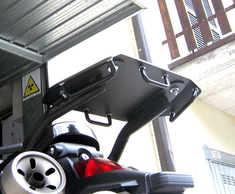

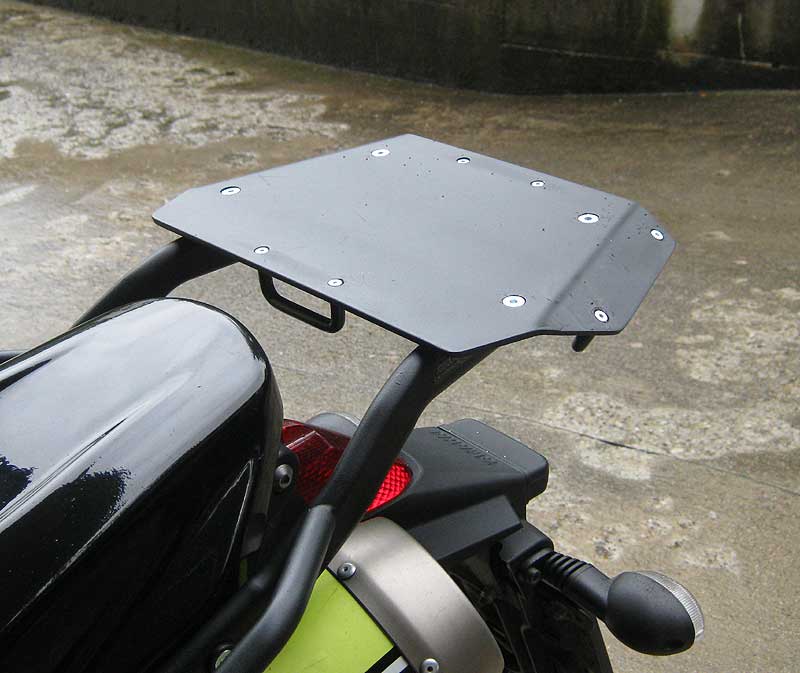

io non avevo trovato altre soluzioni ... con poca spesa mi procurai le staffe usate, un pezzo di allumioni poi opportunamente tagliato, delle maniglie da mobili ed un borsello espandibile
Ci stava una maglietta di ricambio .. l'antipioggia .. un berretto .. dei guanti .. ferri vari. e se svuotato del tutto .. ci facevo anche la mini spesa.
Poi, decisi di procurarmi una di quelle flange da attaccare al tappo del serbatoio per trattenere le borse.
Il progetto era di montarla sulla piastra e avere quindi la possibilità di passare dal borsello alla "cassapanca" con un click
Purtroppo la Givi tardò molto a mandarmi il pezzo ed ormai la moto era completamente smontata per la trasformazione nella versione attuale ..
Comunque, visto che faccio sempre modifiche reversibili, nel caso lo posso rimontare sono con svita ed avvita.
Almeno io la penso così :)
