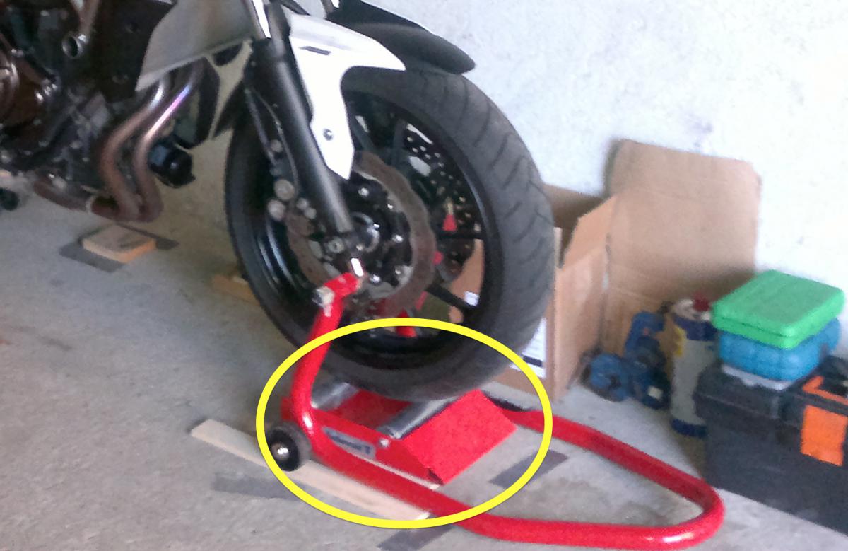

Comunque: la larghezza giusta fra gli assi dei foderi della nostra forcella è 190 mm.
La maggior parte delle moto ha larghezza 200 mm.
Se becchi un cavalletto che è largo 200 mm, la procedura "forzata" per stringerlo non è eccessiva: 0,5 cm per parte non causano una eccessiva convergenza delle ruotine, quindi non rischi troppo. Se la larghezza del cavalletto è superiore, secondo me non è il caso di stringerlo forzatamente.
A tal proposito io ho trovato un cavalletto regolabile su ebay, vedi link >>>qui<<<.
Unica avvertenza: è un poco alto, ma non di più di altri cavalletti per moto con ruote da 17".
Per farci salire sopra la mia 07 senza problemi, ho fatto salire la ruota anteriore su un "coso" (vedi foto) che l'ha alzata di 5 cm circa.
Nel mio caso, facendo tutto da solo, lo spessore di 5 cm è stato un bell'aiuto. Magari con l'aiuto di qualcuno avrei anche potuto farne a meno.
Dopo averla messa sul cavalletto posteriore, ho messo il cavalletto anteriore ed è salita come niente fosse. Tutto perfetto.
