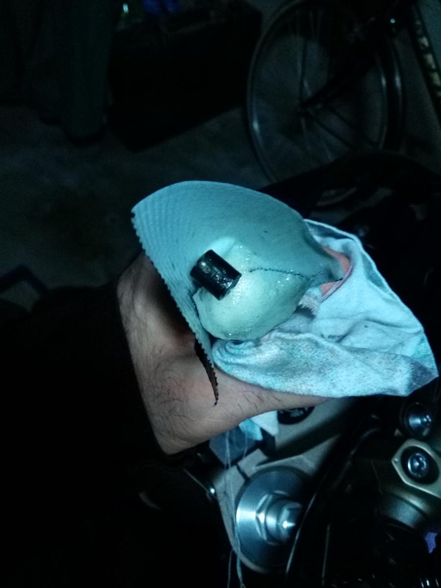

Smontata leva e sfilato il cavo, poi con del nastro ho creato un cono attaccato alla guaina che poi ho riempito di WD40

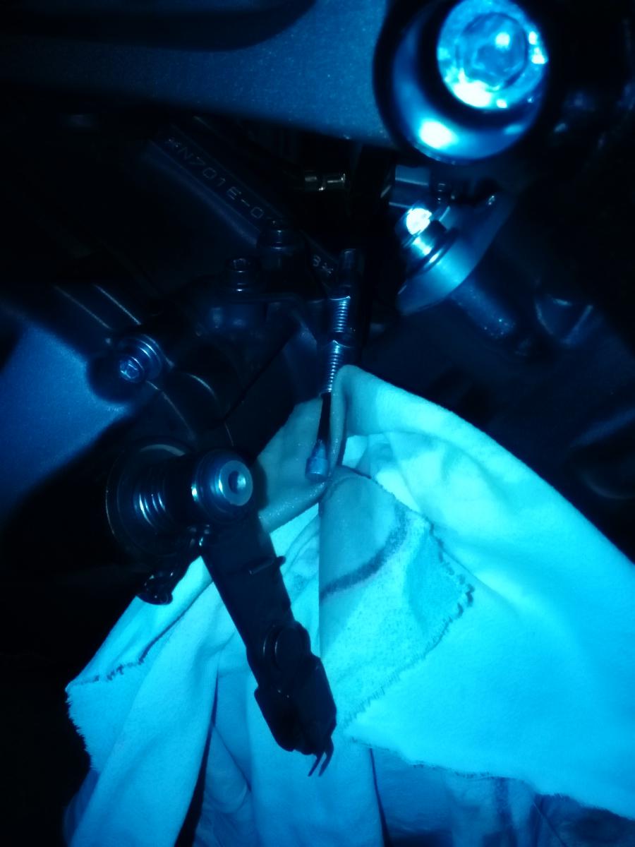

dall'altro lato ho sganciato il cavo dal braccetto della frizione ed ho messo uno straccio, poi ho iniziato a "pompare" con il cavo in modo da fare penetrare il lubrificante nella guaina
mi ha stupito vedere quanta sporcizia è uscita.

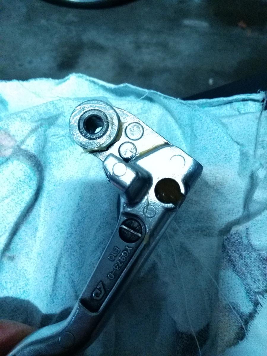

Poi ho lubrificato il nottolino e la leva
ed ho rimontato tutto.
