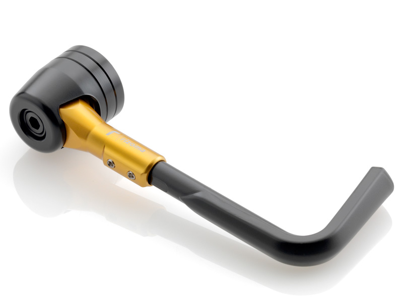

maxno1985 Inviato 5 Dicembre, 2014 alle 09:51 Inviato 5 Dicembre, 2014 alle 09:51 (modificato) Ciao ragazzi avete mai sentito parlare dei proguard sistema ? Secondo voi sono utili ?? Sulle nostre mt qualcuno li ha montati ??? Modificato 5 Dicembre, 2014 alle 11:57 da etorty Correzione titolo
TorqueMaster Inviato 5 Dicembre, 2014 alle 10:06 Inviato 5 Dicembre, 2014 alle 10:06 Ciao, in effetti molti di noi (soprattutto 03-isti) li hanno montati. Diciamo che sì, sono utili ma spera di non doverlo mai scoprire sulla tua pelle; in pratica proteggono le leve freno da urti indesiderati che potrebbero accidentalmente azionarle e creare una situazione di pericolo. Hanno anche una certa rigidità strutturale che permette loro una discreta resistenza in caso di caduta, riducendo danni alla mano (mignolo) in primis e prevenendo la piegatura delle sopraccitate leve. Se ti piacciono non vedo perchè non montarle, alla fine è un buon add-on alla sicurezza su strada e hanno anche un bell'impatto estetico. 1
maxno1985 Inviato 5 Dicembre, 2014 alle 10:15 Autore Inviato 5 Dicembre, 2014 alle 10:15 Io li vorrei mettere solo per un fattore estetico , ma il problema sta nel vedere quali montano sul nostro manubrio , la 03 ha lo stesso del.nostro ???
etorty Inviato 5 Dicembre, 2014 alle 12:02 Inviato 5 Dicembre, 2014 alle 12:02 Ciao Massimiliano, penso che tu intenda i proteggi leva Rizoma mod. System... cioè questi >>>qui<<<. E' esatto? P.S.: ti chiedo cortesemente di utilizzare, nel titolo, il prefisso, come indicato dal nostro Admin >>>qui<<<. Inoltre sarebbe utile non esagerare con la lunghezza dei titoli delle discussioni... sennò poi sembrano un film della Wertmüller!!

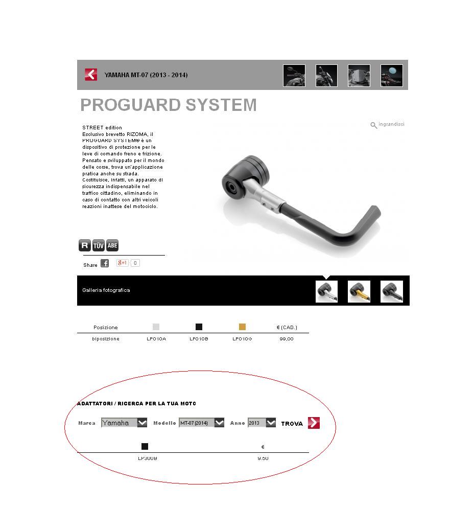

Sgunt Inviato 5 Dicembre, 2014 alle 12:07 Inviato 5 Dicembre, 2014 alle 12:07 (modificato) La 07 ha il manubrio da 22mm con terminale cavo (filettato). Al momento mi viene in mente solo Rizoma come casa che abbia creato dei Proguard dedicati per la 07, >>link<< Hanno fatto due versioni Street Racing Modificato 5 Dicembre, 2014 alle 12:10 da Sgunt

Superbiker Inviato 5 Dicembre, 2014 alle 14:02 Inviato 5 Dicembre, 2014 alle 14:02 i Rizoma non vanno adattati, necessitano di adattattori, che è cosa ben diversa questi qui: http://www.carpimoto.it/it-IT/26224_LP300B-Adattatore-LP300B-per-installare-PROGUARD-Rizoma-su-alcuni-manubri-Yamaha-vedi-lista-.htm 1
Sgunt Inviato 5 Dicembre, 2014 alle 14:17 Inviato 5 Dicembre, 2014 alle 14:17 Come detto da TorqueMaster e Superbiker non bisogna adattare i Proguard ma bisogna utilizzare l'adattatore. Il quale è presente nella pagina web, direttamente sotto il prodotto 1

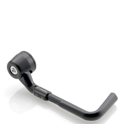

maxno1985 Inviato 5 Dicembre, 2014 alle 14:40 Autore Inviato 5 Dicembre, 2014 alle 14:40 Esattamente , mi sa che prenderò questi voi che mi consigliate ??
Superbiker Inviato 5 Dicembre, 2014 alle 14:56 Inviato 5 Dicembre, 2014 alle 14:56 non hai alternative, le cinesate NON prevedono l'adattatore specifico per i manubri Yamaha, io starei sui Rizoma normali perchè i Race costano una follia e sono disegnati per le moto con i mezzi manubri ci sono anche di altra marca che però non ricordo e non ricordo se prevede adattatori yamaha
