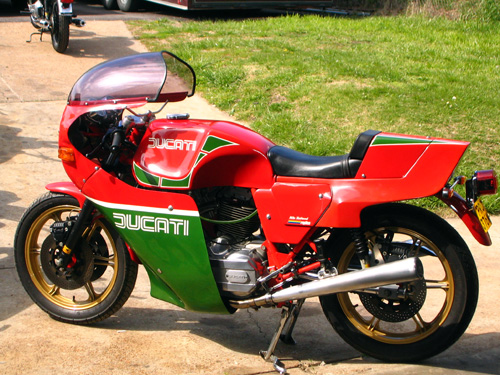

finito il cupolino ... ricavato dallunghia di un codone che mi girava nel garage .. L'idea era non imitare il cupolino standard Yamaha .. con il taglio per il contagiri .. ma fare un rigonfiamento per farcelo stare.. ho poi ricavato un ricciolo per deviare il flusso dell'aria. Lo spazio sotto il cupolino è voluto in modo da evitare una depressione dietro lo schermo
L'adesivo spiaccicato ... è per dare un pò di dinamicità al tutto.

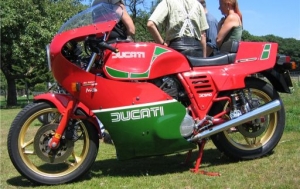

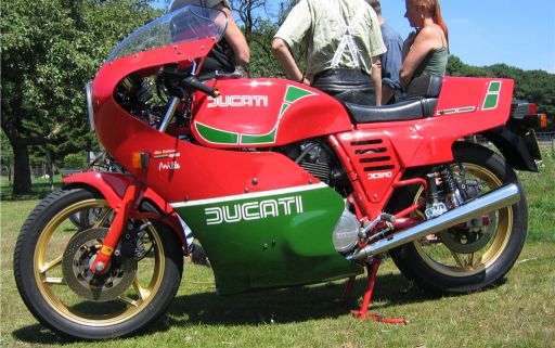

MH. Per me, all'epoca ragazzino, quelle iniziali ed il colore Rosso abbinato al verde ricordano il vero, primo amore. Allungavo apposta la strada per andare a scuola, per passare davanti alla vetrina dove era esposta!! DUCATI 860 MHR (Mike Heilwood Replica) : LA Moto. Forse la prima stradale "di serie" vestita da MotoGP. Una forza, un brivido!!

E allora è su strada, finalmente!!  :goodjob:  :goodjob:  :goodjob:
Prime impressioni??
dire le mie impressioni ... sono indeciso tra il modesto e la falsa modestia .. per farla breve .. oltre ogni più rosea previsione.
sono stra contento
- la forca davanti è un sogno, sono rimasto quasi sconcertato ... chiede molto meno precarico che la forcella di serie. Il controllo elettronico della frenatura idraulica funziona alla grande .. stentavo a crederci.. sembra di viaggiare sul velluto. Sono rimasto letteralmente senza parole sembra quasi che la ruota non tocchi terra.
- la sella che mi dava qualche dubbio è invece comodissima.. molto meglio della standard
- le marmitte fanno il rumore giusto .. nè troppo nè troppo poco
- l'acceleratore rapido è un vero toccasana per la gestione del motore
- le pedane senza gomma non sono più scivolose
- il cupolino spara l'aria esattamente sulla visiera .. che è quello che volevo.
- il motore ha subito qualche lavoretto quà e là... ora arriva al limitatore in un attimo ... penso che allungherò il rapporto finale
ho ancora molte finiture da fare .. insomma finirò per fine febbraio
:goodjob:  :goodjob:  :goodjob:  :goodjob: ...e allora i complimenti per l'ottimo lavoro (pensato, progettato, realizzato) sono ben più che DOVEROSI!!!!
Mi farebbe molto piacere riuscire a fare un giro a vedere finalmente la trasformazione!
Buone curve, buone rifiniture e buon divertimento!!!
