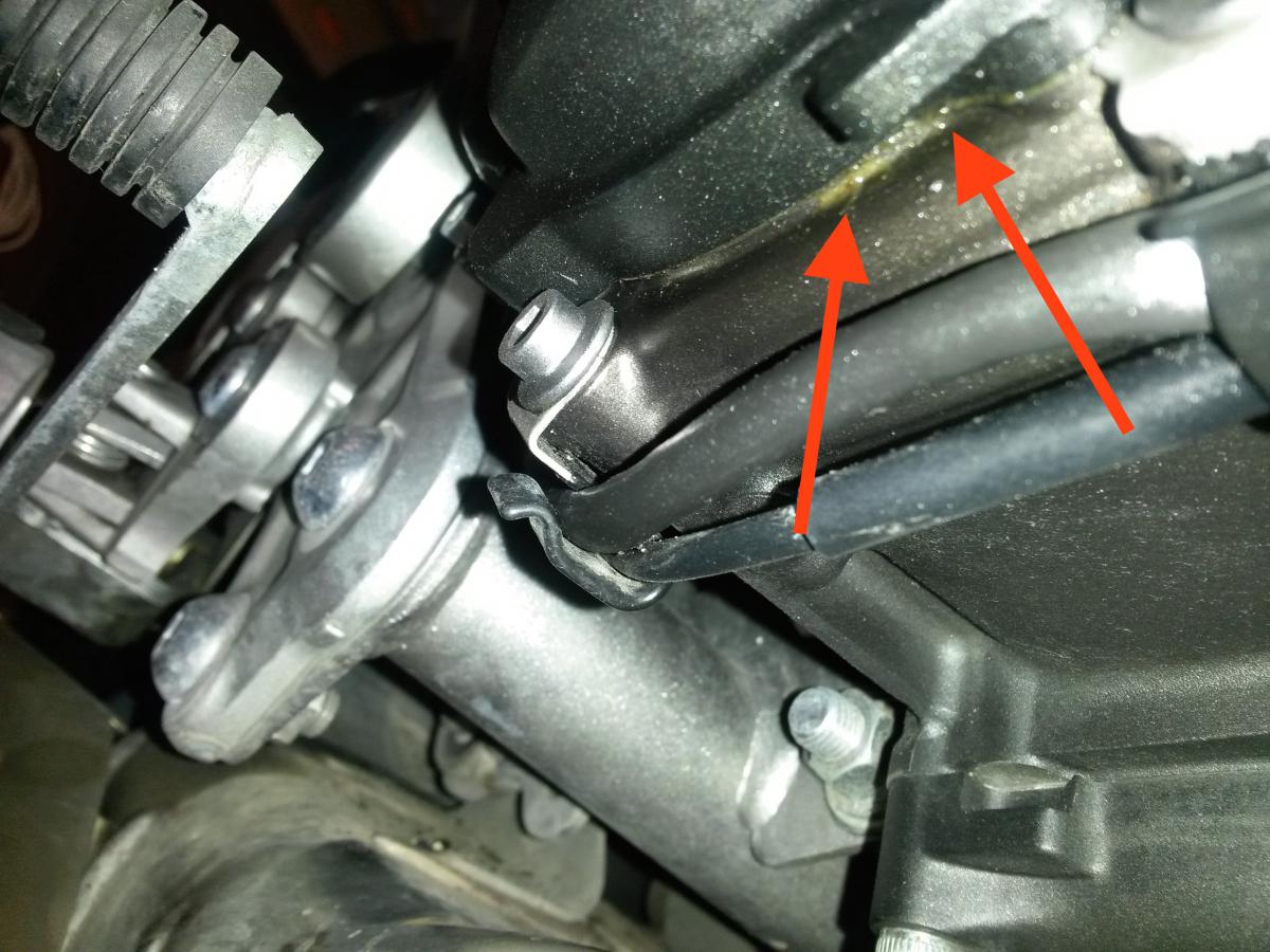

Vi aggiorno su una cosa che mi ha detto questa mattina il meccanico del mio conce.
Gli ho riferito la questione della piccola perdita che ha rilevato ajeje e gli ho fatto vedere la prima foto.
Mi ha detto che quel tipo di "perdita" può essere causato dal grasso che, in catena di montaggio, si mette per tenere in posizione la guarnizione del carter mentre si monta il carter sul motore. Il grasso viene applicato per fargli fare da "ventosa" e tenere la guarnizione attaccata al motore. Per poter poi montare il carter senza doversi preoccupare della guarnizione... tutto ciò tenendo il motore verticale (cioè così come lo vediamo sulla moto).
Può essere che sulla moto di ajeje (e anche sulla mia e su quella di giancaa) ci fosse un pochino troppo grasso, che è stato "strizzato" fuori stringendo il carter al motore.
Comunque, se pulendo bene si verifica che c'è nuovamente una fuoriuscita, allora è bene fare una verifica.
Per quanto mi riguarda, ho pulito bene tempo fa e per ora (la mia è ancora in letargo, però) non c'è più niente di sporco.
Tantomeno ho trovato olio per terra.
Quindi per ora sono tranquillo, vedremo che succederà quando la riaccenderò.

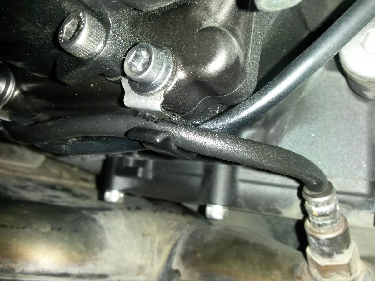

Dunque, proseguo ii discorso.
Circa 15 giorni fa ho riacceso dopo l'inverno. Era pulita (avevo sgrassato bene prima di mettere il telo).
Ho fatto circa mille km, ieri ho controllato ed era di nuovo ben unticcia lì sotto.
Fatto alcune foto e poi ho pulito per bene.
Ho stretto a 12 Nm con chiave dinamometrica tutte le brugole (da 5), iniziando da quella più in basso che ha la clip per sostenere i cavi.
Le due più in basso erano abbastanza morbide, ho deciso di controllare anche tutte le restanti del carter e man mano che mi spostavo verso la parte alta le altre brugole erano via via più dure, qualcuna non ho dovuto quasi stringerla.
L'impressione è che da metà carter verso il basso le brugole fossero un po' poco tirate.
Domani faccio un giretto e vedrò che succederà. Intanto ho appena dato un'occhiata alle foto fatte ieri, le più significative le trovate qui sotto.

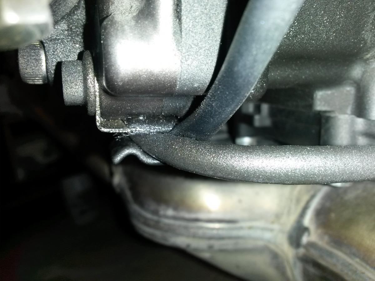

Stasera riguardando le foto ho notato un particolare un po' strano che vi evidenzio in questa foto:
Domattina guarderò meglio quel lato sul bordo della pompa dell'acqua e farò qualche altra foto prima di mettere in moto.
Se qualcuno ha voglia di controllare sulla sua e di fare un confronto... ogni altra info è benvenuta!  ;)
