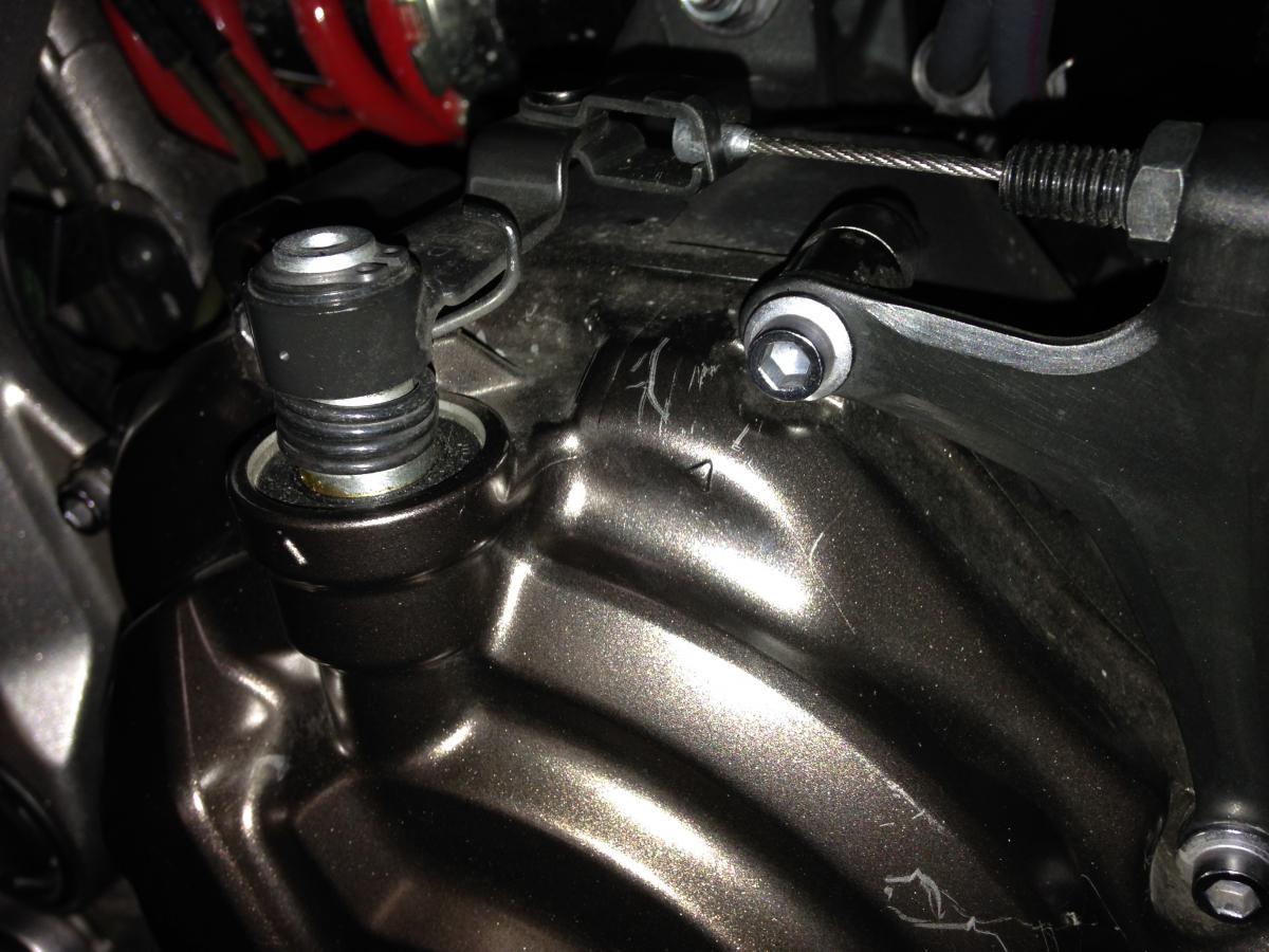

Se non fosse che nel lavoro, hanno graffiato (probabilmente aprendo o richiudendo le viti a brugola di fissaggio) il semicarter della frizione in due parti distinte.
Mannaggia a me che me ne sono accorto qualche giorno dopo e, beh, diventava la mia parola contro la loro, insomma, errore non aver controllato per bene tutta la moto alla riconsegna.

Ah guarda omar, la grandissima rottura è che si vedono e li hanno fatti sicuramente con la chiave usata per stringere i bulloni perchè sono 2 solchi lunghi, come se fosse "scappata" (scivolata, insomma, passatemi il termine) la chiave stringendo.
Comunque, appena me la ridanno, eventualmente faccio foto per farvi capire cosa intendo.

Ps: allego foto del danno fatto al primo intervento in garanzia (i graffi, sono gli unici ed evidenti vicino alle brugole di fissaggio)
