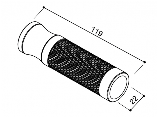

per quanto riguarda le manopole, vedo dal sito Rizoma che sono lunghe 119 mm.
Confronta l'immagine e fai la stessa misura sulle manopole originali: se la lunghezza è la stessa potrai poi rimontare i terminali manubrio originali.
Per l'eventuale montaggio dei terminali Rizoma è necessario un kit di adattatori: ho provato a vedere sul mod. MA502 e lì indicano che è necessario l'adattatore MA600B (credo comunque che l'adattatore sia lo stesso per tutti i tipi di terminali).

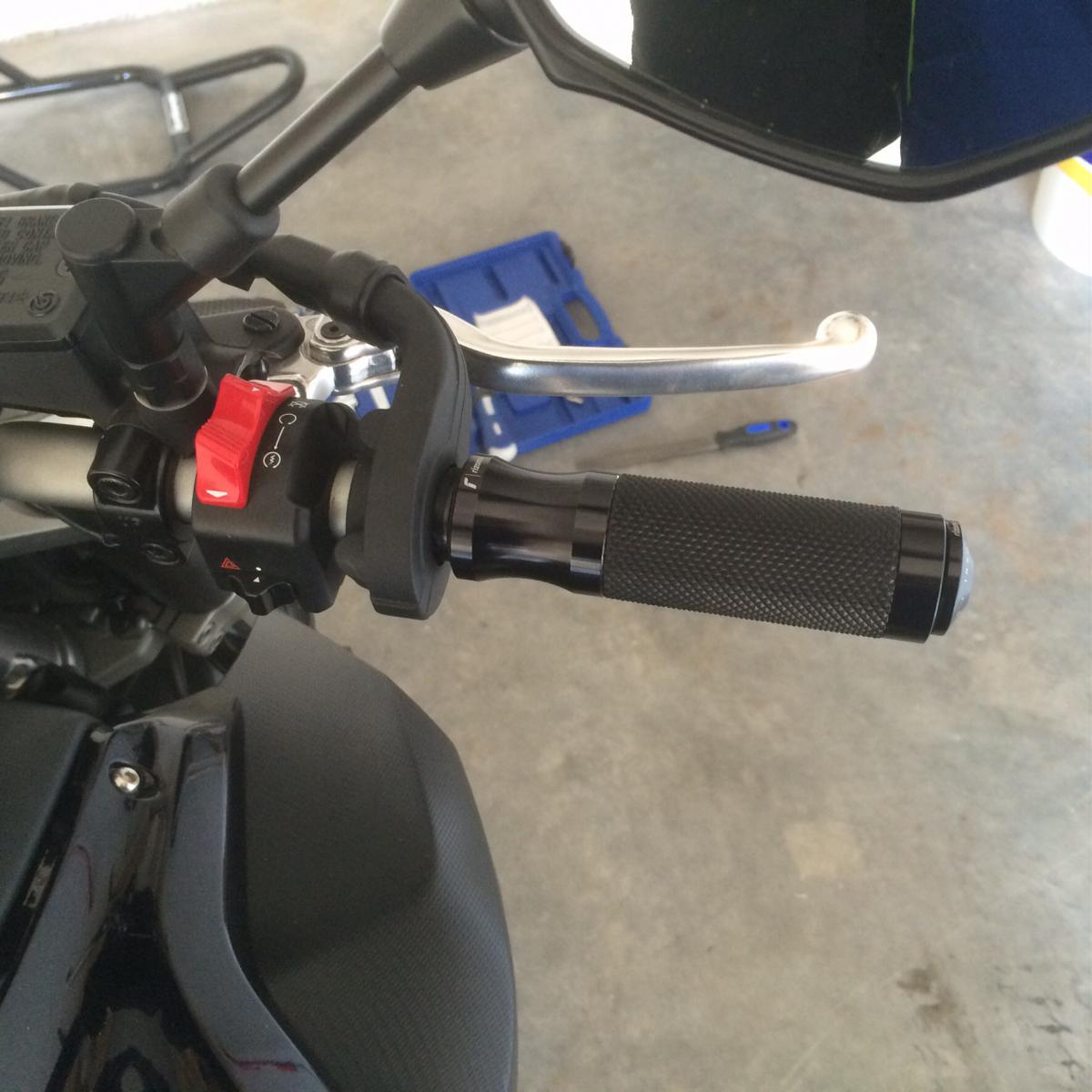

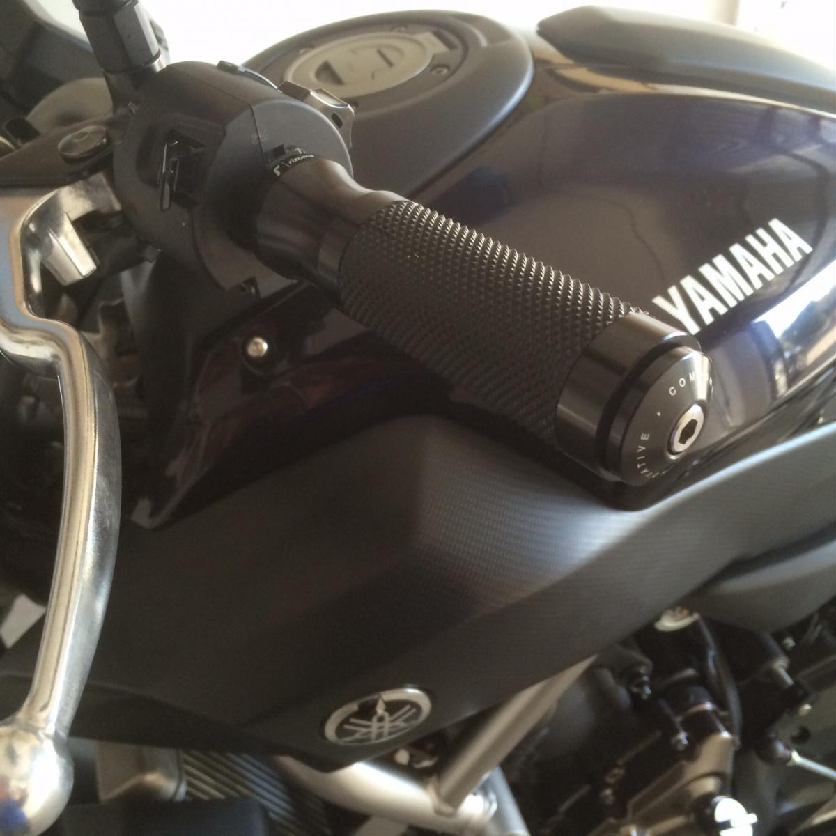

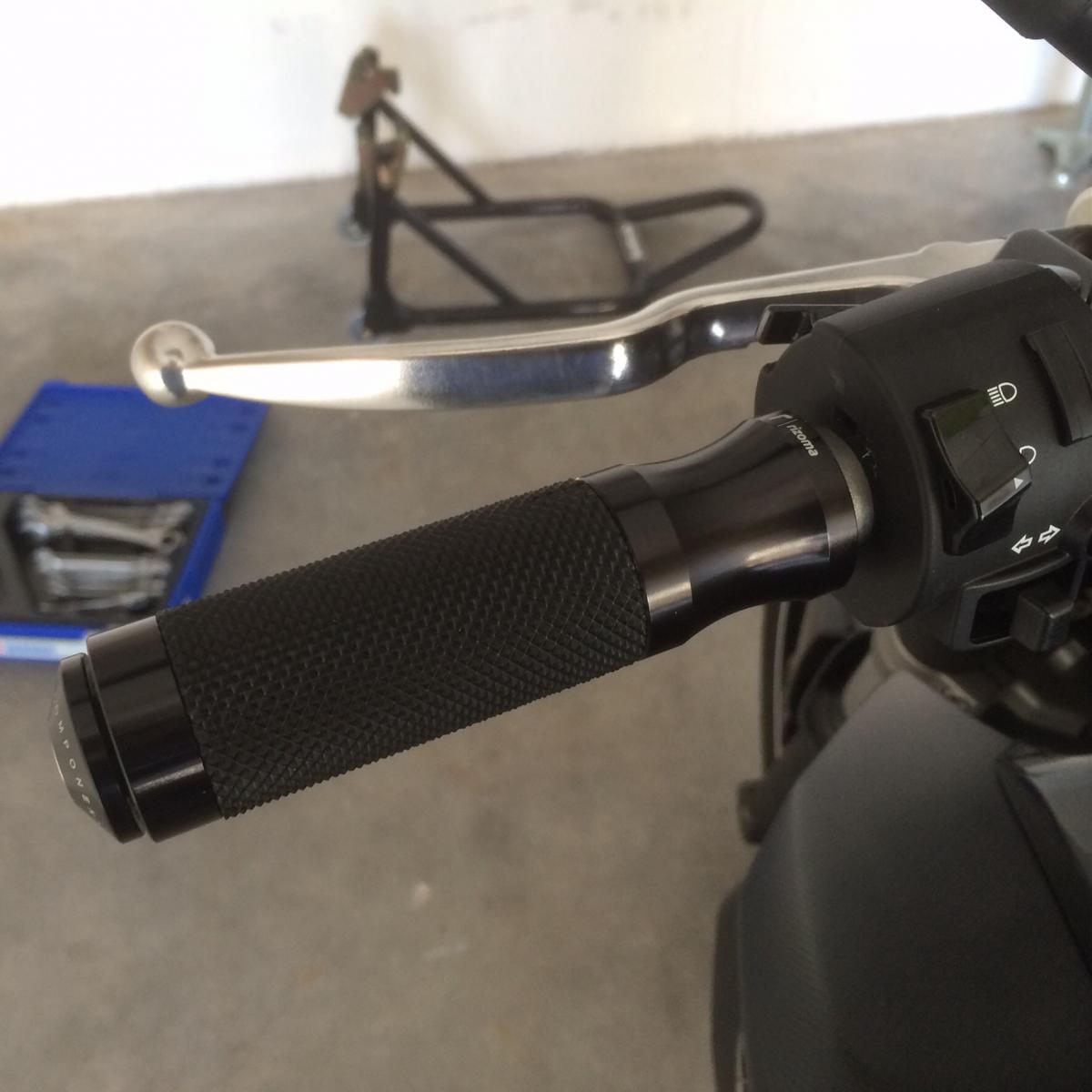

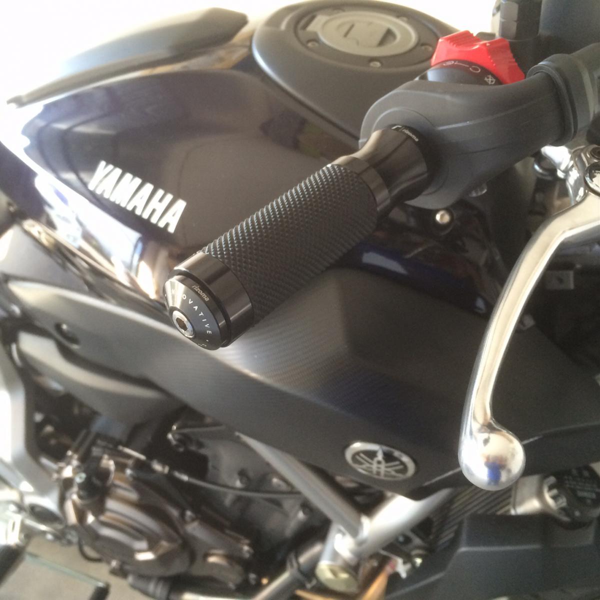

io ho montato per adesso solo i terminali Rizoma MA506 rossi ed ho dovuto comprare anche adattatori MA600B . Montarli è stato semplicissimo
Davvero molto belle!!!
Hai anche qualche foto della foratura?
Purtroppo non ne ho fatte, ma il piolino che tiene fermo il blocchetto dell'accelleratore è piccolo; basta una punta da 3mm e il foro va fatto dopo aver misurato bene... Circa 3 o 4 mm verso l'esterno del manubrio
Inizialmente lo avevo fatto troppo verso l'esterno e poi l'ho dovuto asolare verso l'interno, quindi con la colla bicomponente ho ingrandito il piolino per far in modo che stesse saldo! Consiglio di misurare più precisamente possibile per evitare di dover rimediare dopo!
Beh, l'importante è che sei riuscito a metterle nonostante il piccolo inconveniente ;)
Consiglio ai prossimi che si presteranno ad effettuare tale modifica di utilizzare un calibro in modo da limitare il più possibile l'errore di misurazione
