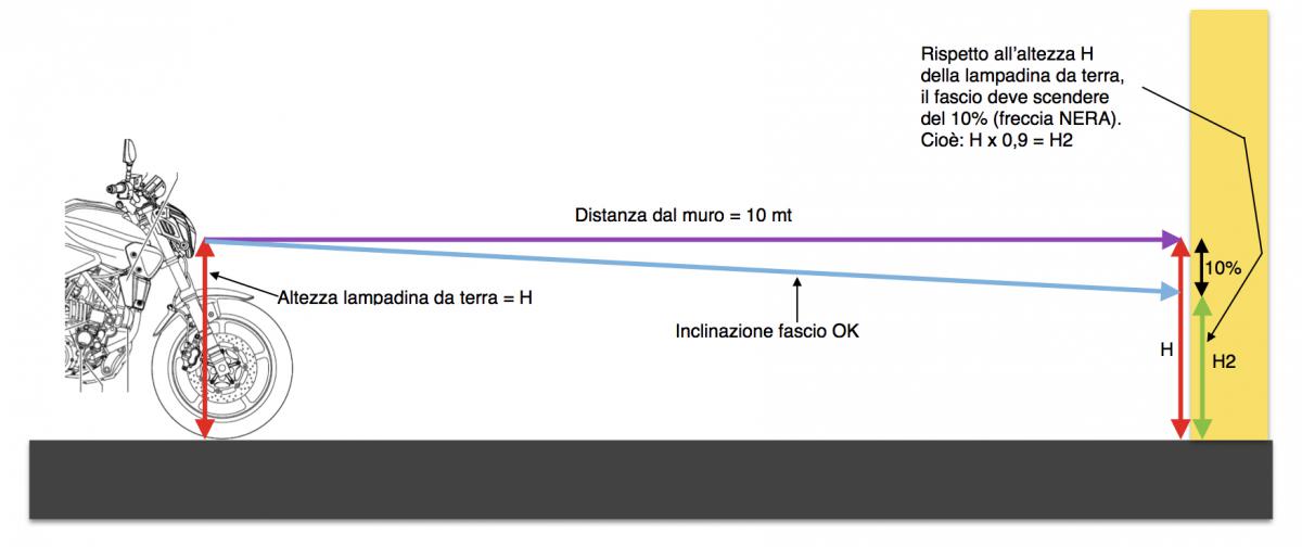

allego un disegno, così è chiaro (spero) anche "a vista":

ho dimenticato di specificare che la moto deve essere "in condizioni di marcia", quindi verticale (no cavalletto) e con pilota seduto.
Quindi ovviamente è opportuno essere in due per fare una misura corretta.
bravissimo, ho tentato con paint di fare un'idea ma veniva una ciofeca.
Limpido , grazie
mi permetto di aggiungere che la cosa è universale per tutti i veicoli, non solo i motocicli ;)
