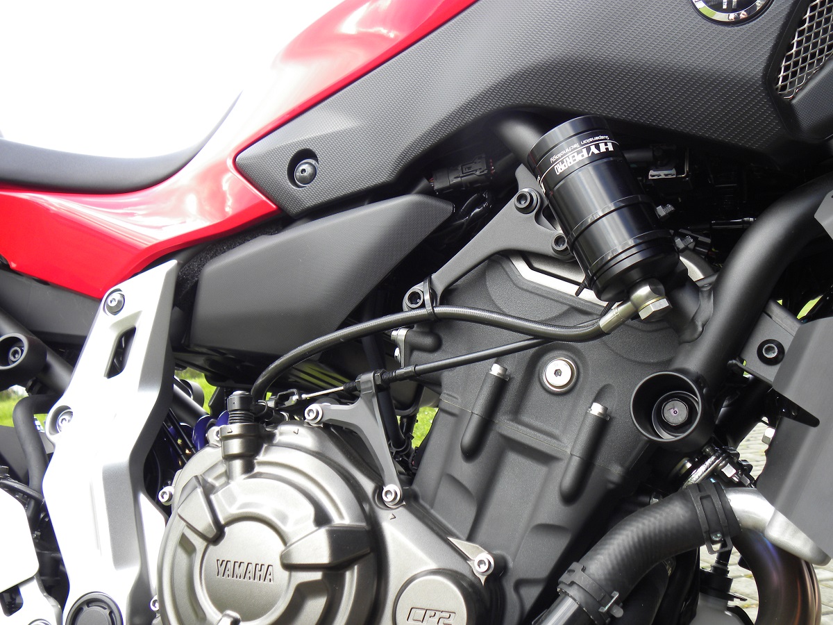

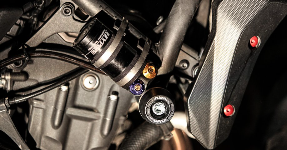

Dalla foto che ho inserito nel primo post, vedo che il mono ha due tubi all'esterno, quello più lungo (1) collega il serbatoio dell'azoto (credo), ma l'altro (2) che fa??
Forse la regolazione (2) è una regolazione remota del precarico?
In ogni caso avere la regolazione dell'estensione sarebbe molto utile.
Edit: sul sito HyperPro dicono: "the shock features manual preload adjustment and rebound adjustment", quindi la regolazione dell'estensione dovrebbe esserci, da qualche parte.
pre carico idraulico, in pratica hai la regolazione remota del pre carico... molto ma molto utile

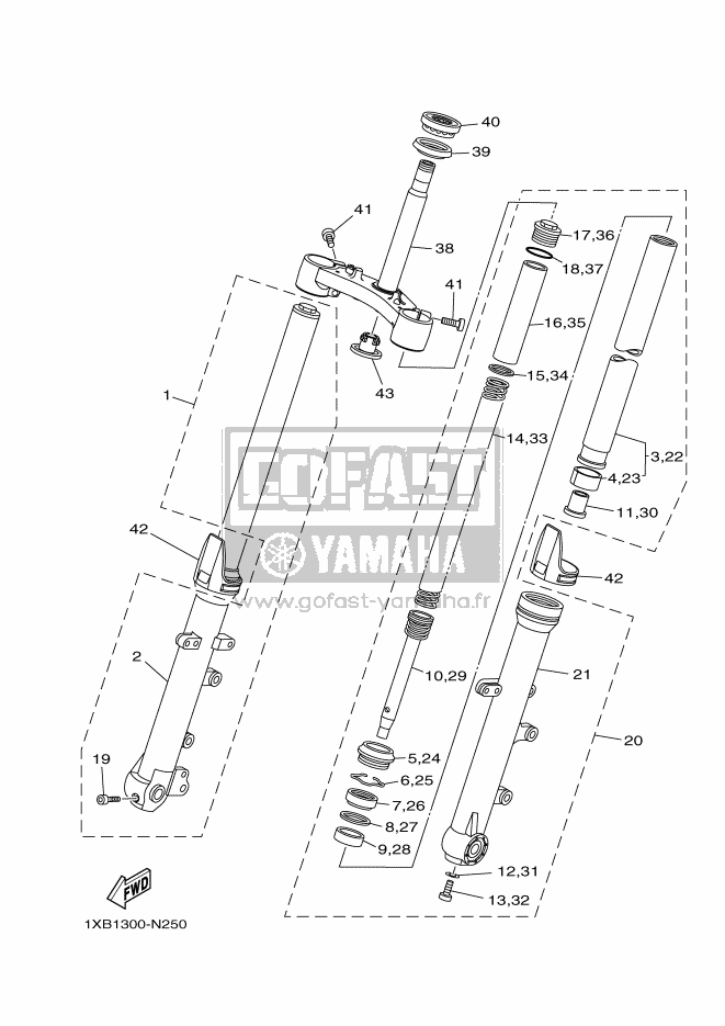

Vi allego una foto dove si vede la forcella con la fascetta sullo stelo,magari ad occhio più esperto può far capire qualcosa che non so dirvi io..
.... io con le sospensioni non ho ancora finito il calvario......quando sarà, ho intenzione di scrivere un romanzo e pubblicarlo...magari faccio successo come scrittore di storie impossibili !! :cigar:
Grazie Emanuele,
quindi può essere che lui ti abbia sostituito o modificato qualcosa nel flauto (il pezzo n.10, 29), o potrebbe anche averti inserito i regolatori di flusso che sono presenti in vari kit (Matris, Mupo).

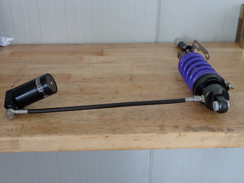

Leggendo qua e là ho trovato su Motorbox.com una prova fatta su una 07 montando le molle anteriori e il mono mod. 461, che non è considerato come "quello giusto" per la 07, ma è compatibile ed installabile, e consente tutte le regolazioni (Estensione, Compressione Alte/Basse velocità, precarico idraulico).
Lo si vede bene dalle foto che trovate nella prova e che vi metto anche qui.
non mi piace, a dirla tutta, il serbatoio installato lì, ma gli hanno installato il regolatore di precarico in una posizione direi "consona"

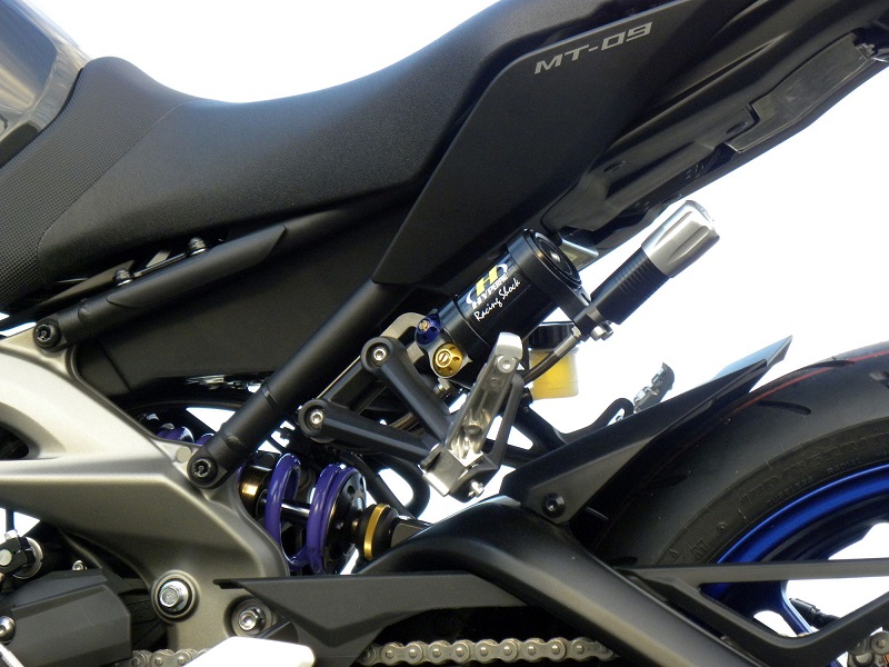

Girando girando ho trovato una recensione su 2wf.com sulla MT-09 su cui hanno installato lo stesso mono mod.461, ma fissando i controlli decisamente meglio. Così, direbbe qualcuno, "ci piace".
La stessa cosa si potrebbe fare tranquillamente anche sulla 07. E penso che questo mono potrebbe essere mooolto interessante.
