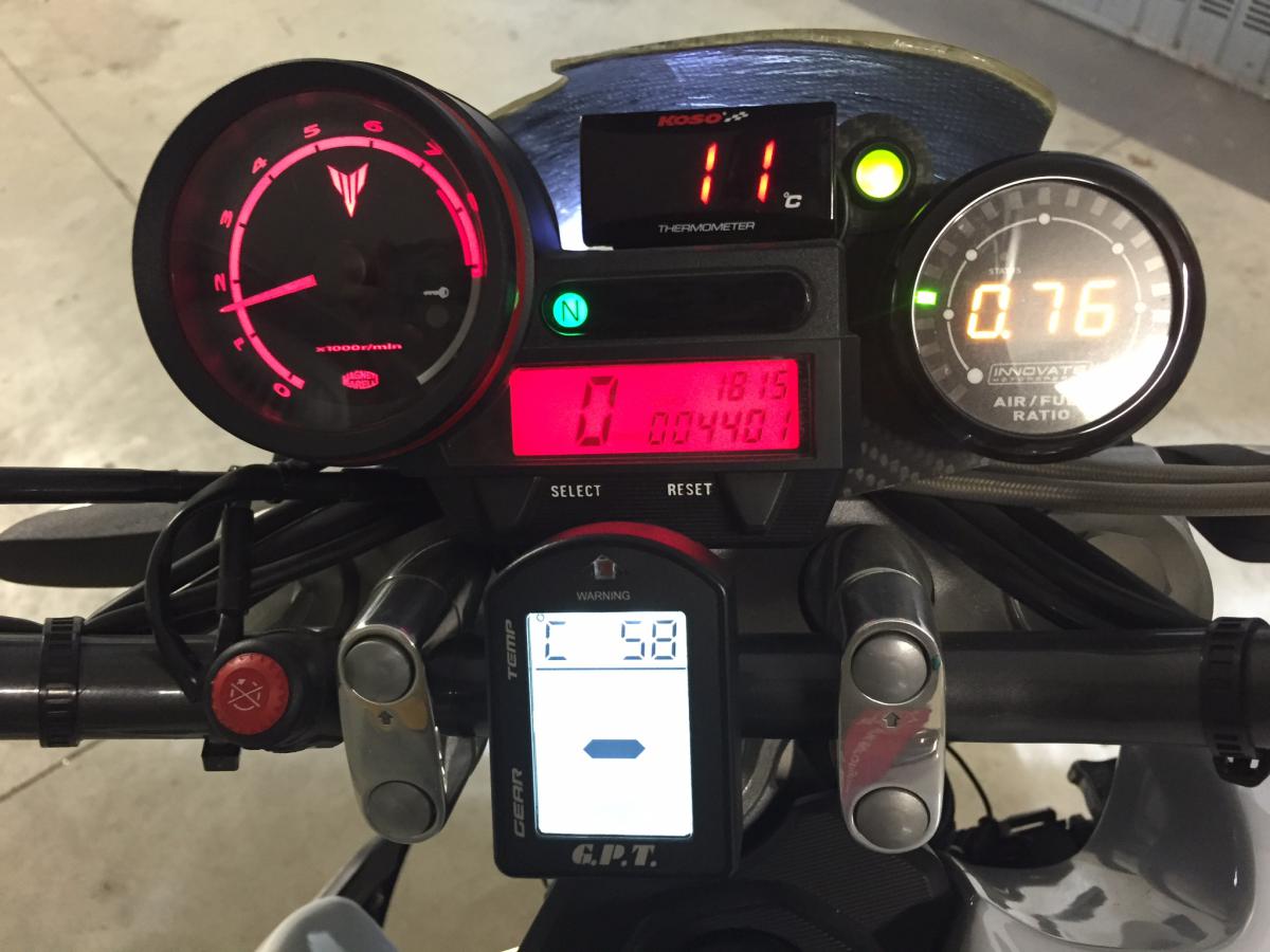

Il cockpit con AFR Innovate, contamarce con temperatura acqua e termometro temperatura ambiente + indicatore stato carica batteria (il led in alto a dx)

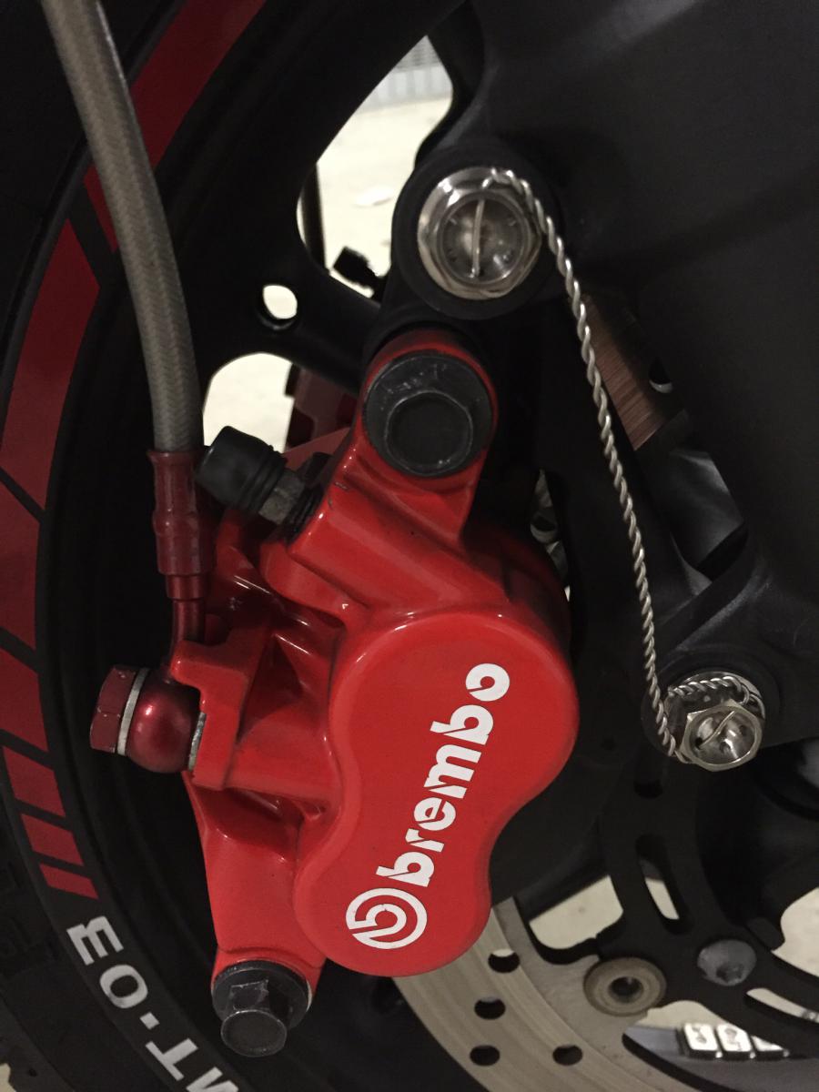

pinza  freno anteriore con viti in titanio e filo di sicurezza

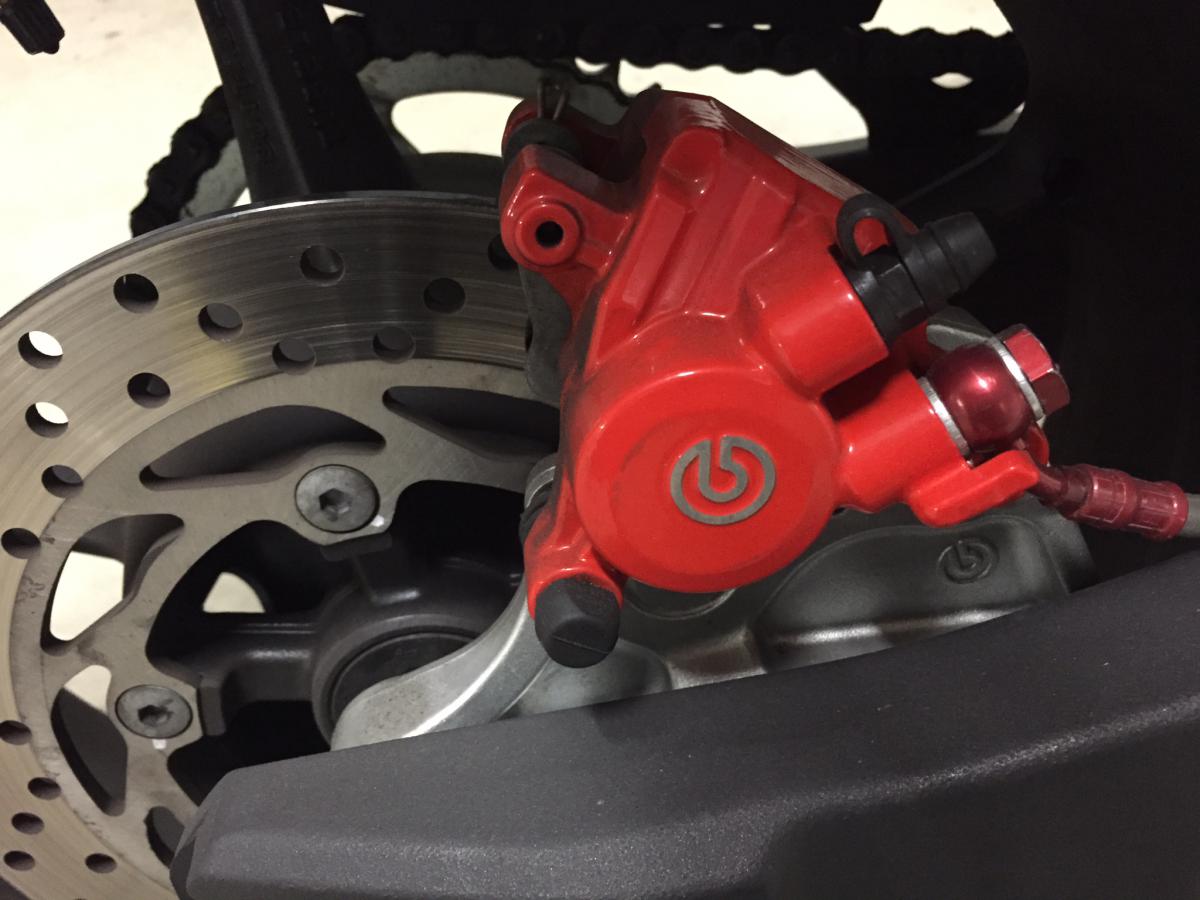

pinza freno posteriore

Marco 2 domande veloci con permesso:
L'afr dove va collegato?e il sensore temperatura acqua dove l'hai messo?
allora, l' AFR è composto da una sonda lambda che si collega tramite cavo all' indicatore che vedi a dx sul cruscotto. Quest'ultimo è alimentato a 12v
La sonda è montata sul collettore di scarico appena dopo l' unione dei due tubi di scarico vicino alla ruota posteriore. La posizione non è molto importante e comunque l' ho messa abbastanza distante dalle valvole di scarico perchè la sonda Innovate che mi è arrivata insieme allo strumento non sopporta temperature molto alte ... il costruttore consiglia di temperature inferiori ad i 350 C se non ricordo male.... altrimenti potrebbe fnzionare male
La sonda lambda originale è rimasta collegata e ci ho messo l' O2 optimizer della dynojet che agisce sulla zona closed loop.... male che vada, se non hai O2 optimizer la lambda originale va tolta.
Il sensore temperatura acqua è installato su un raccordo in alluminio sotto il serbatoio (è un tubo di alluminio con ingresso ed uscita e perpendicolarmente è avvitato il sensore che è a contatto con l' acqua) e legge la temperaturea acqua che esce dalla arte alta del cilindro prima che entri nel radiatore ... cosi vedi la massima temperatura del circuito di raffreddamento.
ciao

scusa l'ignoranza a che serve il filo dis sicurezza sulla pinza? :D
ad assicurarsi che le viti non si svitino perchè altrimenti sarebbe un problema
certo si potrebbe risolvere con un goccio di loctite per serraggi non permanenti ma così è piu bello  :P ricorda molto lo stile aereonautico
