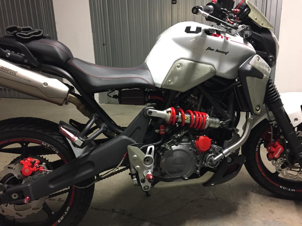

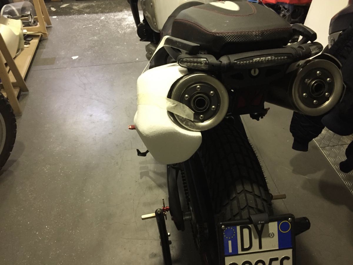

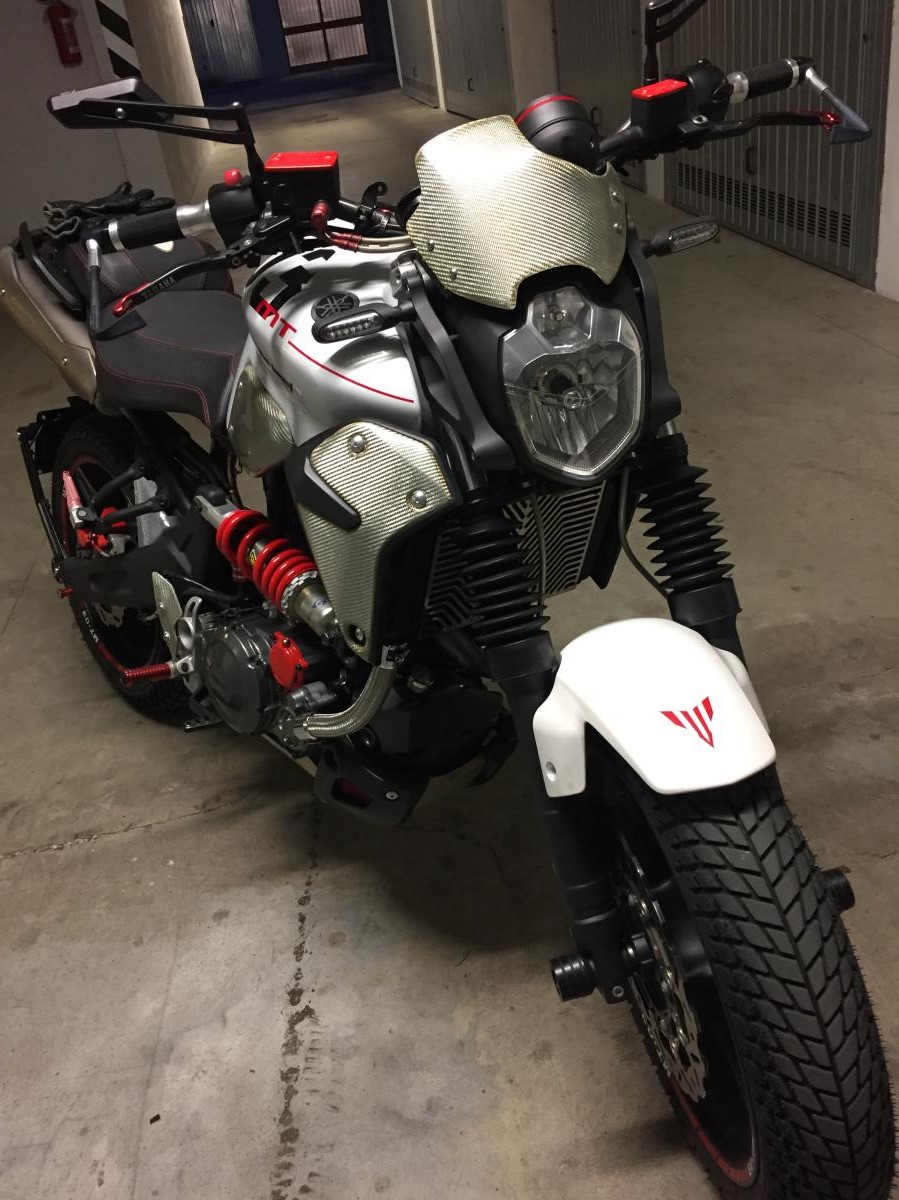

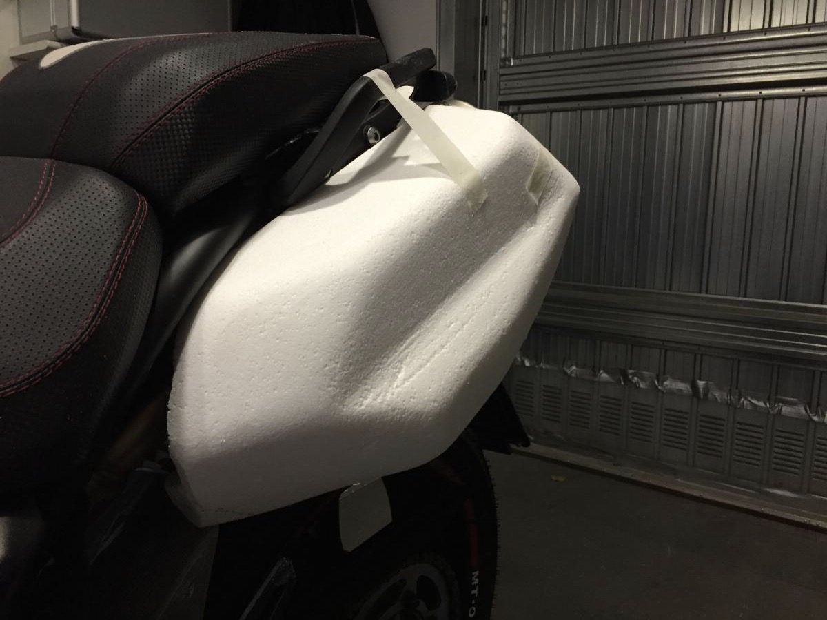

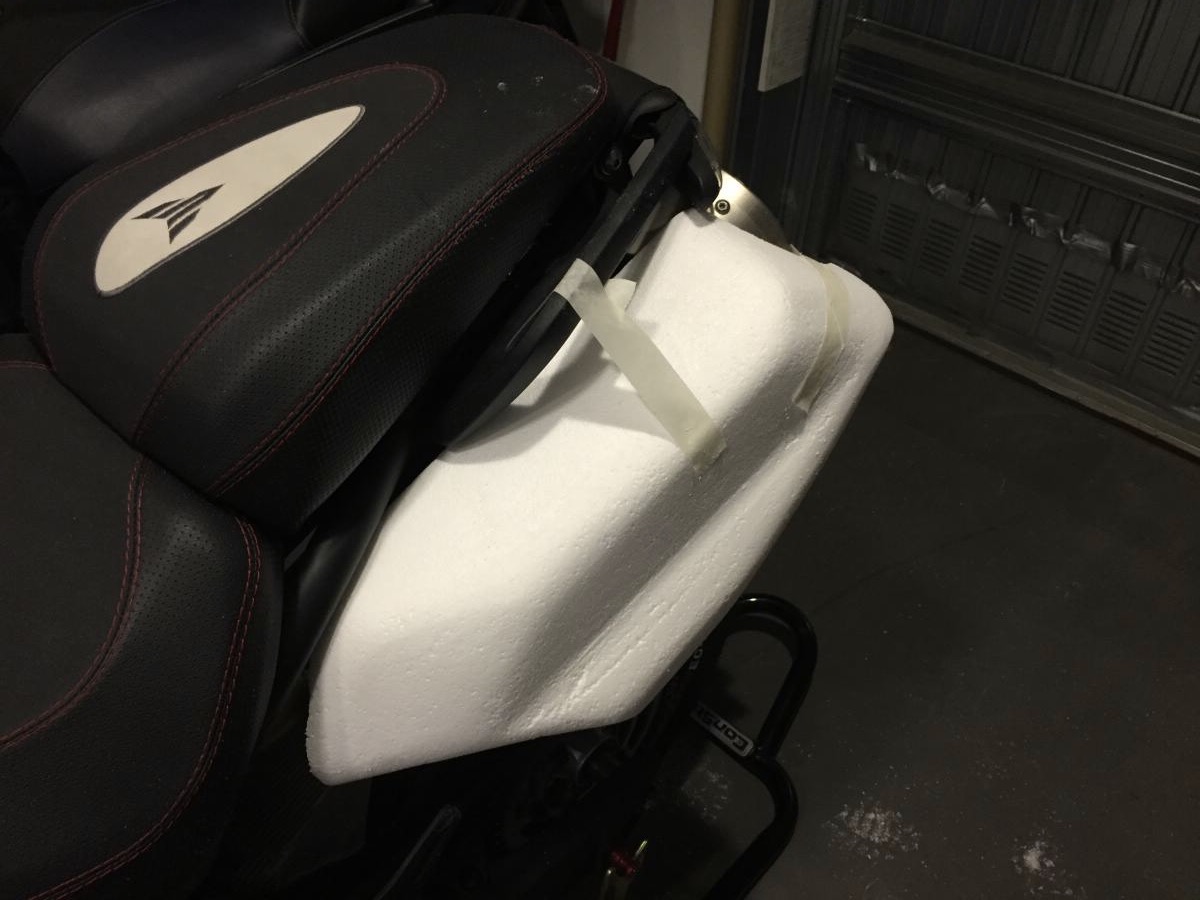

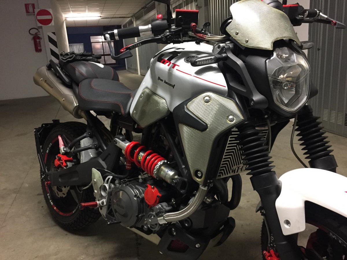

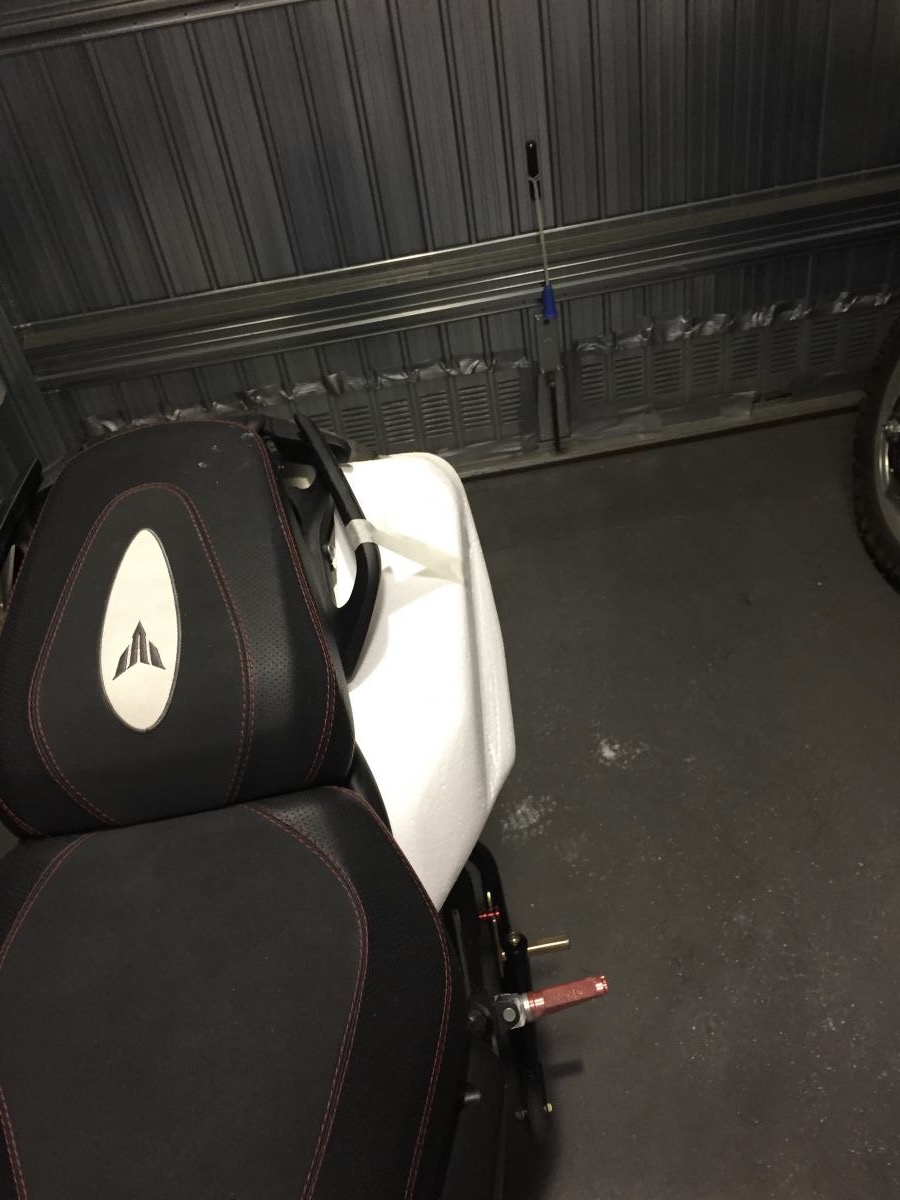

  • Si l'ho realizzato io ed e' carbonio poi verniciato non VTR   Purtroppo e' un pezzo unico che realizzai partendo da una sagoma in polistirolo ad alta densita', poi sagomato a dovere e rivestito con
  • Anche frizione idraulica installata e ben funzionante .... Per il momento basta cosi
  • Ultime foto del "The Beast" ... portatarga monobraccio e parafango posteriore in Alutex

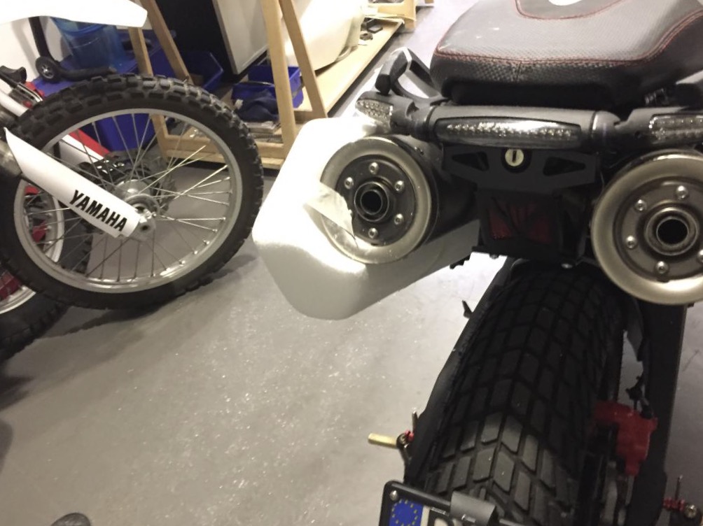

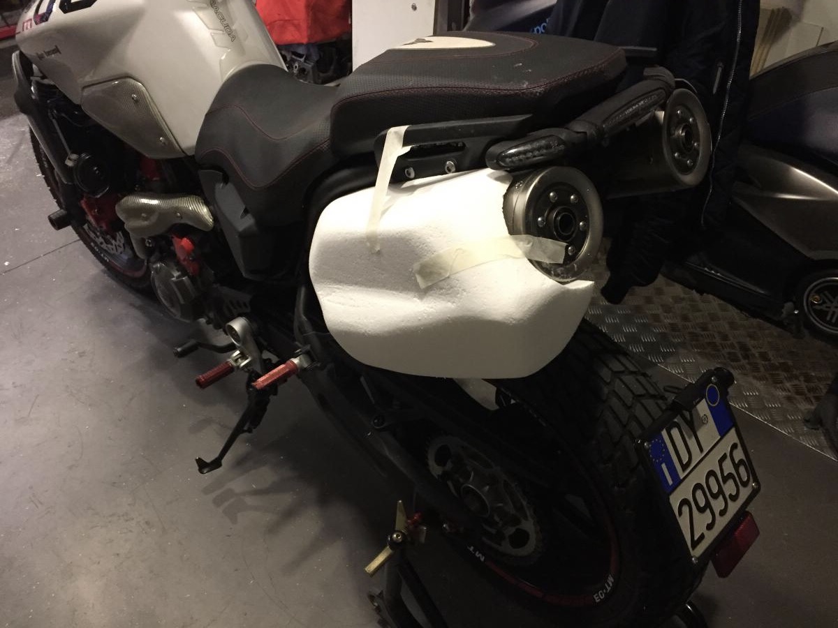

Bauletto rigido 2.0 ... questa volta che si adatta all'Akrapovic. Altre foto tra breve

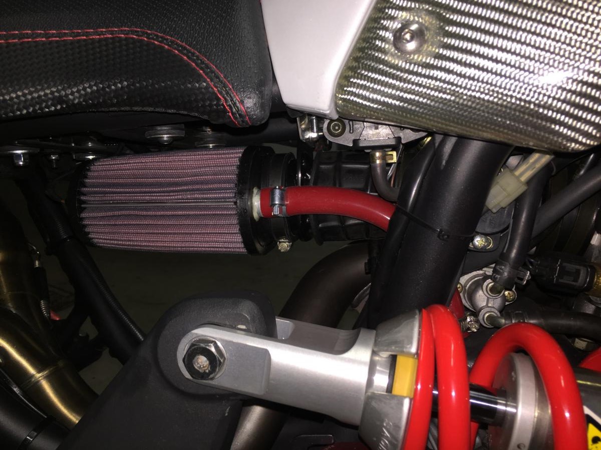

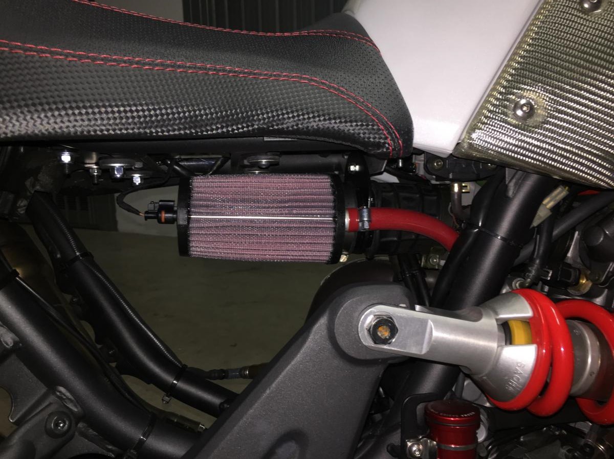

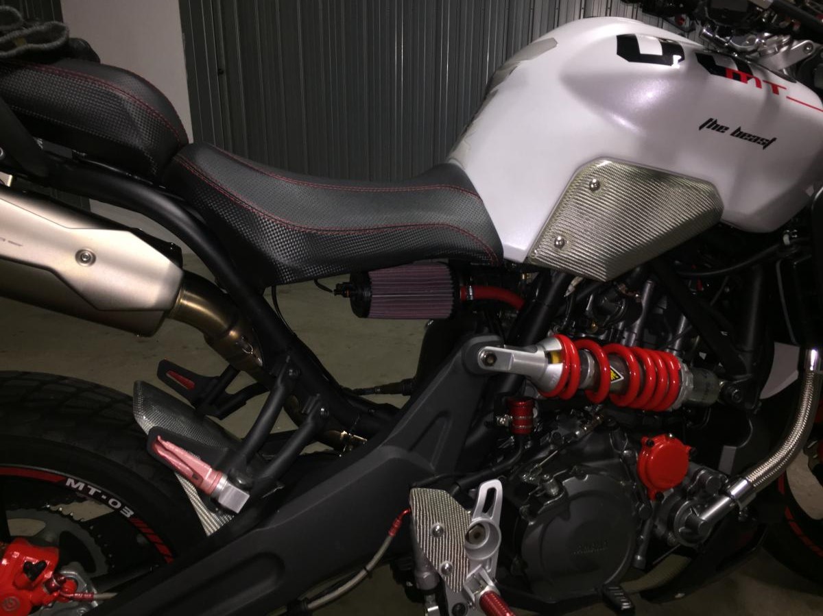

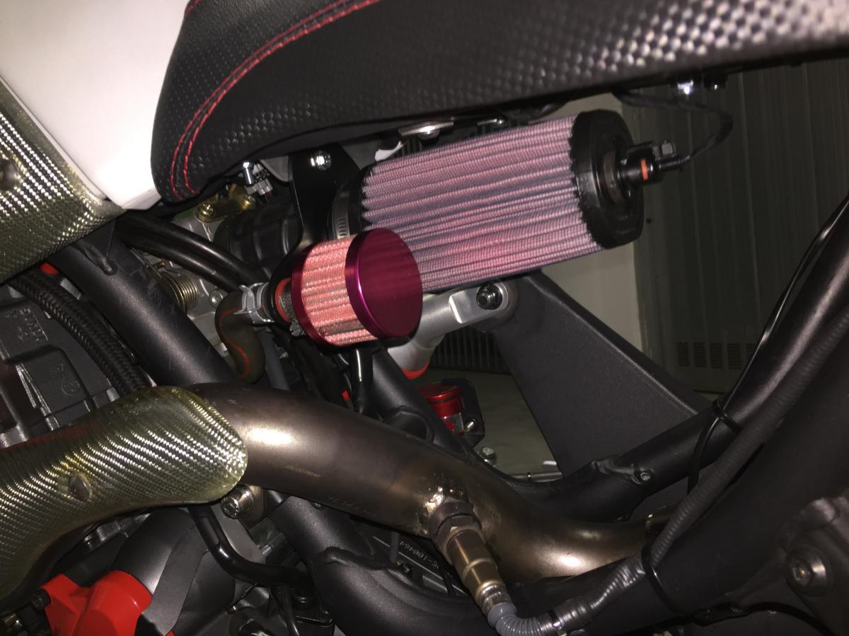

Aggiornamento dopo le ultime modifiche ... air box out

Complimenti, che lavorone. Immagino che la sonda all'interno del filtro aria sia per l'indicatore AFR, giusto?
Unica cosa, la vedo un po' vuotina lì in mezzo. Mi paice perchè tutti i "tecnicisimi" restano a vista, ma al contempo una bella cornice in metallo nera con una griglia argento a trama grossa a coprire l'insieme personalmente non mi dispiacerebbe.
la sonda all' interno del filtro IAT era quella originale che prima era nell' air box e che adesso ho sistemato nelle vicinanze il piu possibile dell' aspirazione
Per le altre mofifiche vedremo ..per adesso la tengo cosi. Grazie dei complimenti
