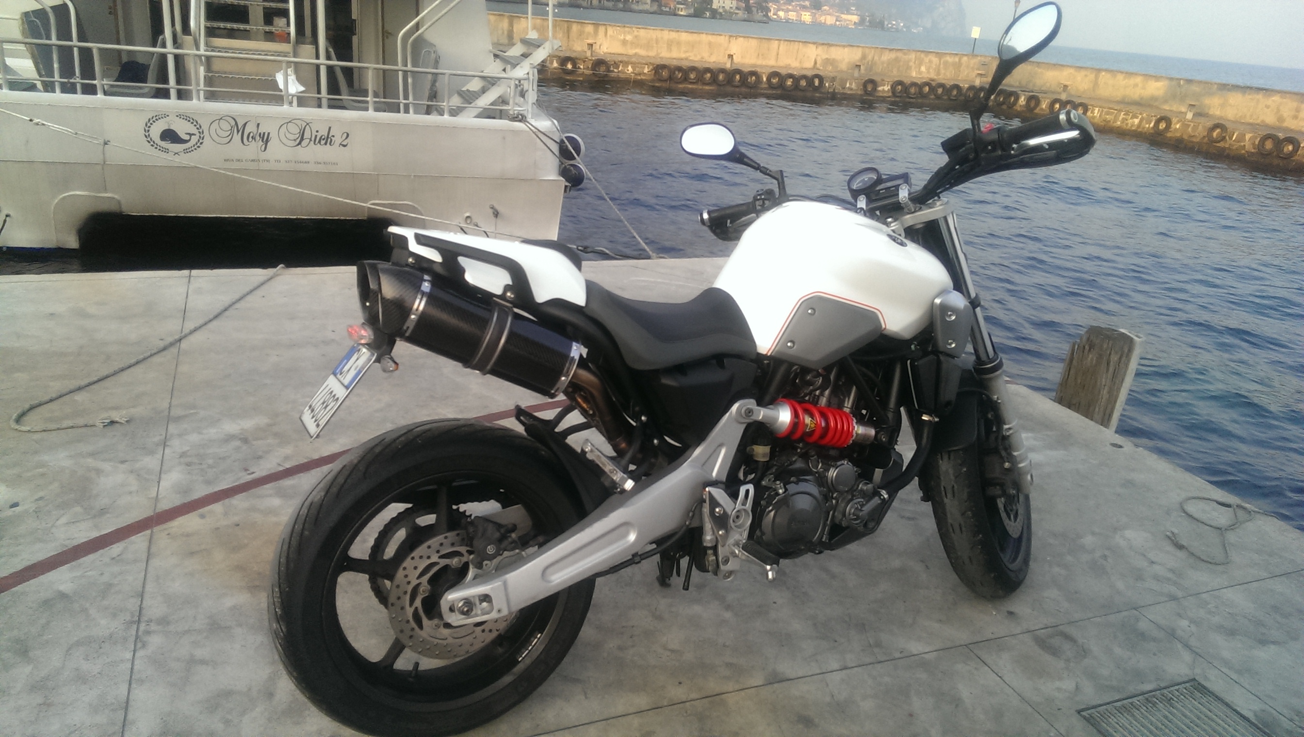

Come qualcuno forse ha già letto, in famiglia si è aggiunta una MoTina 03 classe 2006 per il mio figlio diciottenne e A1ato.

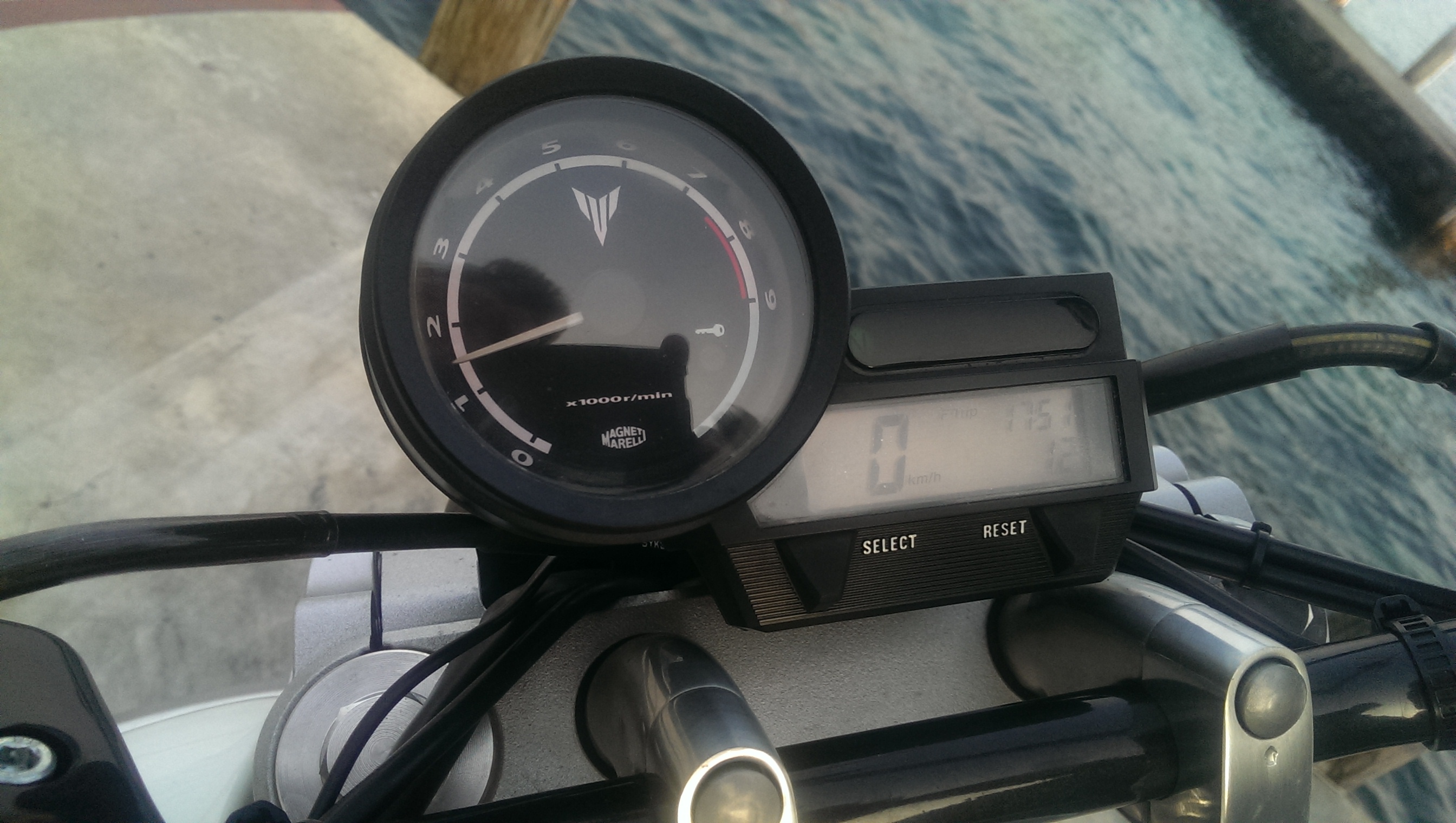

Portata a casa d'occasione in ottima condizione, purtroppo ancora priva di assicurazione... l'unica cosa che purtroppo non va proprio sono i due pulsantini "mode" e "reset" del cruscotto. Dapprima, essendo il serbatoio quasi vuoto, ho pensato ad un blocco sul contakm della riserva... Ieri invece abbiamo fatto rifornimento.... E i due pulsanti si premono, fanno un leggero "click" ma sul cruscotto nulla cambia. Niente totalizzatore dei km, niente trip 1, solo il trip 2 ... ripartito da poco (segna 2,7 km) è funzionante, ma fisso come visualizzazione.
Qualcuno ha avuto la stessa esperienza, o sentito parlare del problema? Consigli??
[emoji6] grazie in anticipo per qualunque dritta.
Smontala , aprila e vedrai che i due pol santini agiscono su 2 bacchette in plastica che premono i pulsanti veri ... Probabilmente sono un po' ossidati una pulita e dovrebbe tornare aposto
"smontala", "aprila"... MA OHHH !! Io non le faccio quelle cose!! [emoji1]
Beh, grazie però... troverò uno bravino col cacciavite!!
ho avuto lo stesso problema appena acquistata, e già stavo andando nel panico pensando di doverla cambiare..portata da un amico che l'ha pulita e i contatti sono ritornati come nuovi ;)
Slipper se non fai queste cose... o trovi uno bravo con il cacciavite come dici tu o ti fai un girello in ambulatorio e porti la grappa ( non per pulire i contatti ..per me..ahahhah)
e vai.... ci vuole solo un pò di coraggio a volte... ci piace operazione riuscita .
