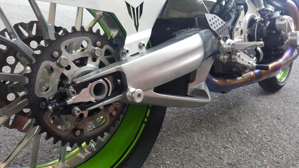

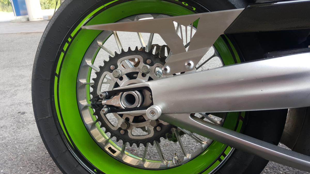

Durante un giretto intorno a casa, sabato pomeriggio è successo questo post-1695-0-89874300-1473087039_thumb.jpgpost-1695-0-03435800-1473087044_thumb.jpg
In salita, in piena trazione e accelerazione, la catena si è spezzata  :blink: Fortunatamente, la 01 è dotata di una slitta che fa scivolare via la catena in casi come questo e non ho riportato altri danni, anche se poteva comunque farne.
Montavo da ca. 4.000 km una catena 520 con rapportatura 41/18; non ricordo la marca (credo RK) perché acquistata con il kit della Supersprox che produce la corona in foto.
E' stata eseguita una corretta manutenzione e controllata la tensione regolarmente.
Sicuramente la catena non era delle migliori, però per essere tranquillo ho acquistato una EK ZVX3 530, il nuovo prodotto che ha sostituito la EK ZZZ. Sicuramente costosa, ma garantisce resistenza alla trazione fino a 11.100 lbs.
:startle:  :startle:
meno male che non ti è successo niente, neanche alla moto e che eri non distante da casa...
Un po' di fortuna in un caso sfortunato ci vuole!
con la 530 che hai preso stai a posto, a mio parere una 520 adeguatamente dimensionata come la EK serie ZZZ o la ThreeD poteva altrettanto andare bene, capisco che dopo aver persa per strada la 520 che montavi senza tornare alla 530 non ti saresti sentito tranquillo
personalmente non sconsiglio la 520 a priori, ma trovo più proporzionata alla MT-01 una 530 anche dal punto di vista estetico
Enrico, alla moto è successo nulla perchè le moto giapponesi in genere impiegano, davanti al pignone, un pattino in acciaio che "guida" il ramo di catena spezzato, ho visto carter sinistri ducati letteralmente sventrati da una catena spezzata in una partenza in pista
