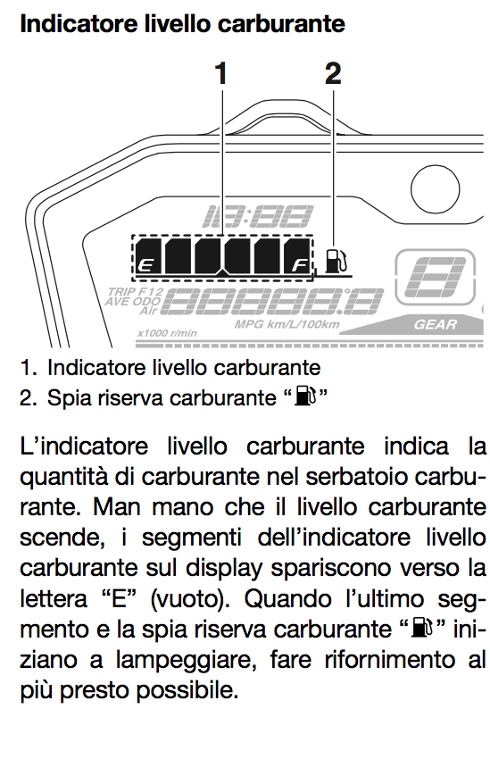

Ciao a tutti siccome ho comprato la mia mt07 usata ( con 800 km) non ho ancora capito se quando finisco l ultima tacca della benzina scatta la riserva o rimango a piedi. Non ho mai avuto voglia di verificarlo. Ditemi voi grazie in anticipo
Ciao, moto nuova anche per me, ieri sono andato in riserva per la prima volta e ha cominciato a lampeggiare la spia del rifornimento ( quella con il disegno della pompa per capire ), in più si è azzerato il parziale dei km automaticamente ( molto comodo se non te ne accorgi subito così vedi quanta strada hai fatto da quando è entrata in riserva )
Dal libretto d'uso e manutenzione si evince che tecnicamente la riserva inizia quando l'ultimo segmento e la spia iniziano a lampeggaire, questo perché il contachilometri passa in modalità "TRIP F". Altrimenti non sarebbe logico che iniziasse lampeggiare quando hai finito la benzina. La frase "fare rifornimento al più presto possibile" è tipica dei libretti d'uso e manutenzione.

In pratica la domanda che poni è: quanta strada posso fare in riserva?
p.s.: vedo solo adesso che mentre scrivevo Sertergi ha già risposto.
In riserva con la 07 si possono fare 50 km, forse pure di più se si sta leggeri col polso destro. ;)
Grazie a tutti siete stati esaustivi. Quindi non sono mai entrato in riserva fino ad ora. Quando arrivo all ultima tacca faccio 10 euro e faccio circa 130 km.
