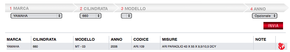

Quando li ho sostituiti sulla mia precedente motorella avevo trovato, dopo aver fatto altri tentativi un set completo Ariete, molto bello e non troppo costoso. Link per cercare il set per la MT-03 >>>qui<<<.
Non sono indicati i parapolvere, ma se scrivi al servizio clienti sicuramente ti sanno indicare il modello adatto (come era successo a me ;) ).
