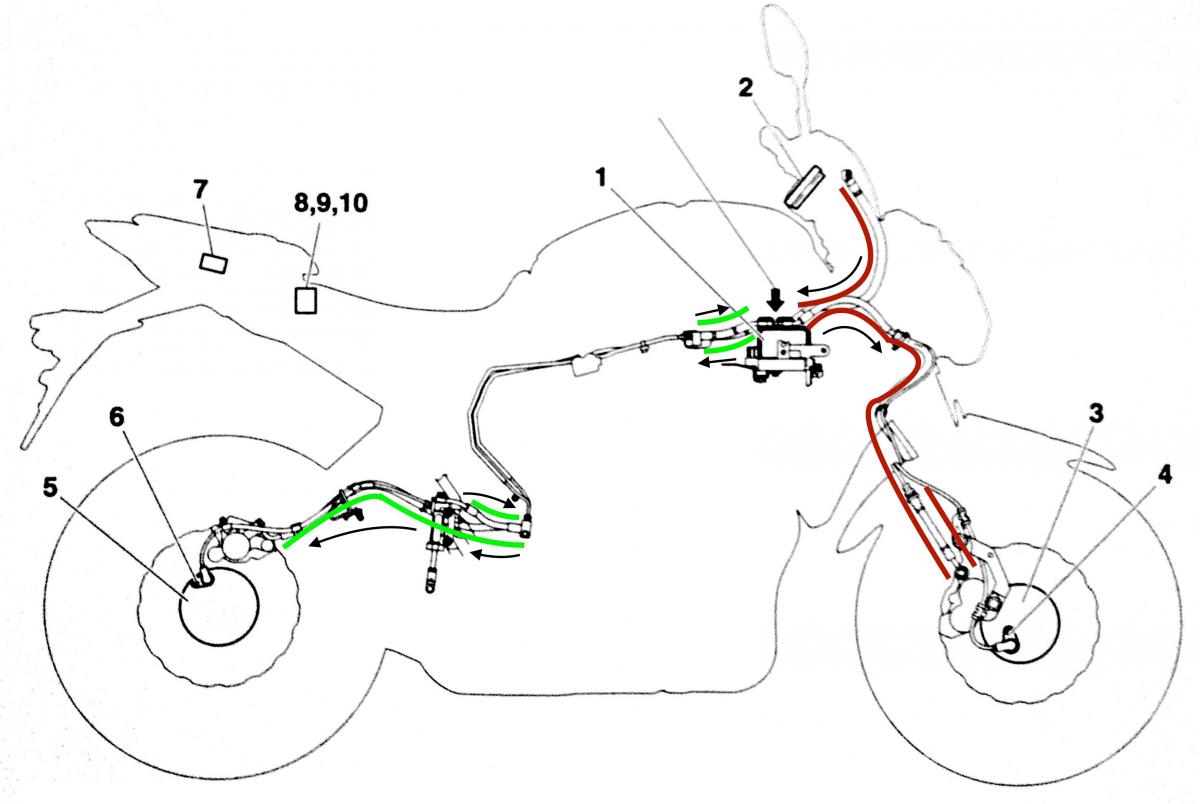

Comunque, se potesse essere utile a qualcuno, allego una immagine con lo schema dei condotti freno per la 07 con ABS.
I tratti ROSSI sono l'anteriore in gomma, quelli VERDI il posteriore.
• Anteriore:
1. da pompa a centralina ABS (circa 50 cm ??)
2. da centralina ABS a pinza freno sx  (circa 80 cm ??)
3. da condotto metallico (sopra parafango) a pinza freno dx (circa 10 cm)
• Posteriore:
1. da pompa freno a ricordo metallico a "L" (circa 10 cm)
2. da raccordo metallico dritto a centralina ABS (circa 10 cm)
3. da centralina ABS a raccordo metallico dritto (circa 10 cm)
4. da raccordo metallico a "L" a pinza freno posteriore (circa 50 cm ??)
Alla fin dei conti, i tubi in treccia per la versione con ABS potrebbero costare di più a causa dei molti raccordi di vario tipo, più che per il tubo in sé...
