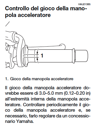

Ciao a tutti, qualcuno può spiegare come si fa a togliere il lasco dell' acceleratore? perchè ho paura di mettere le mani per poi far peggio! graziee :lol:  :lol:  :D
Cioe? Un minimo deve averlo, come da libretto..
Modificato da Will
Intanto un po' di gioco ci deve essere: controlla che sia come descritto qui:
inoltre: se non fosse come descritto nel libretto (pag. 6-16), a sx nell'immagine vedi che è raffigurata una parte di gomma che si sfila dai due cavi dell'acceleratore. Lì sotto è presente il registro del gioco del comando dell'acceleratore.
Ma se hai qualche necessità, ti consiglio di far fare modifiche all'officina del concessionario... così non rischi di fare modifiche non del tutto necessarie.
