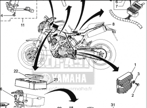

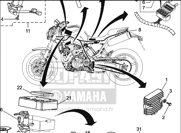

Ciao, da quel che vedo in uno schema di montaggio, il regolatore di tensione è posizionato dietro al motore, forse in una zona in cui non riceve molta aria.
Ti metto >>>qui<<< il link per localizzare il Regolatore di tensione, è il pezzo n.1
