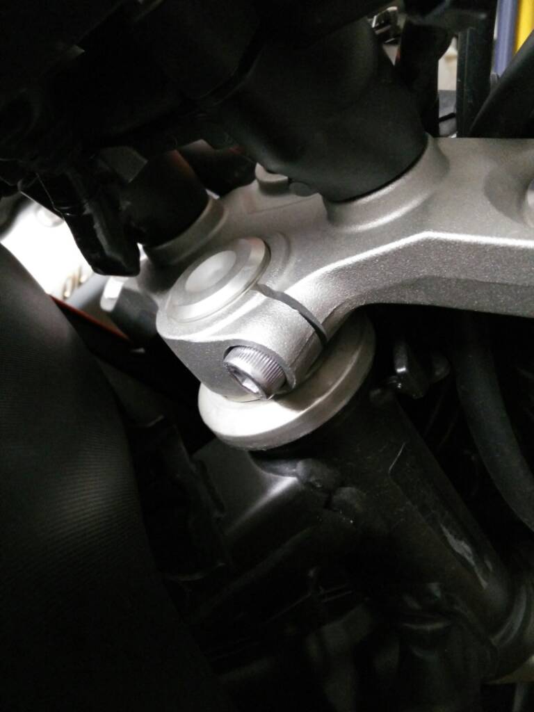

  • Manubrio: Come già ampiamente evidenziato su altri forum, sia italiani che internazionali, il manubrio da l'impressione di essere legegrmente storto verso destra. Inutili (almeno nel mio caso)tutti  gli interventi fatti in officina per cercare di raddrizzarlo. La moto però
Sai che ho la stessa impressione sulla mia 07... però una volta era effettivamente storto (mi han detto "come hai fatto a notarlo è tipo 2mm" ) , e in officina l'hanno raddrizzato, giusto ieri invece mi sembrava ancora storto.. ho allentato la vite del canotto e l'ho ritirato dritto..strana come cosa però...
@Channel:
Mh... quale vite hai allentato??
Per quanto riguarda il canotto, c'è una brugola che stringe la piastra superiore di sterzo proprio sul canotto, e poi ha il grosso dado che serve a serrare il tubo interno del canotto sulla parte solidale al telaio...
Per riposizionare il manubrio penso che tu abbia mollato un poco le viti (brugole, forse) che serrano il manubrio sui risers... oppure i dadi che tengono i risers attaccati alla piastra superiore di sterzo.  :unsure:  :unsure:
Ci dai qualche dettaglio in più??
Premesso che con il manubrio originale non ci ho fatto caso.. Dopo un bel po' di km mi sembrava che il nuovo manubrio non fosse dritto rispetto alla ruota.. Allora complice un giorno di ferie ne ho approfittato per passare dal conce per metterlo in asse.. Dopo averlo fatto (a detta loro era fuori di 1-2 millimetri...) raddrizzare tutto ok e da quel momento penso di aver messo su un 1000/2000 km l'altro giorno mi sembrava che fosse tornato fuori asse.. Quindi ho provveduto ad allentare la vite del canotto e l'ho rimesso dritto... La vite è questa in foto
Modificato da Channel
