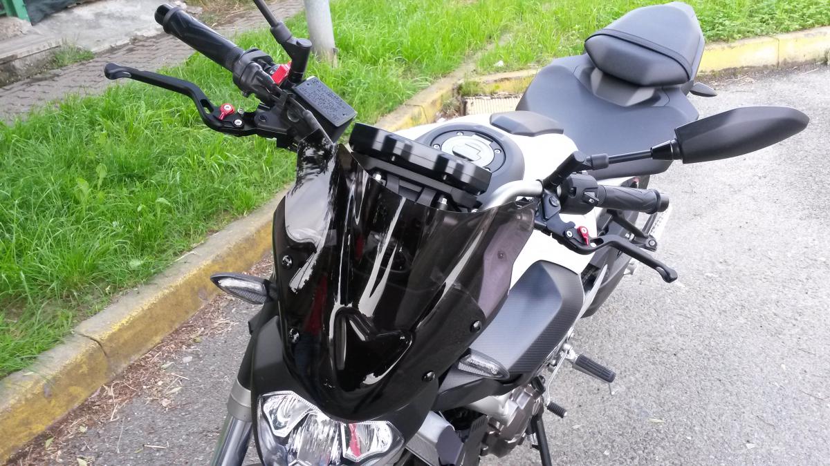

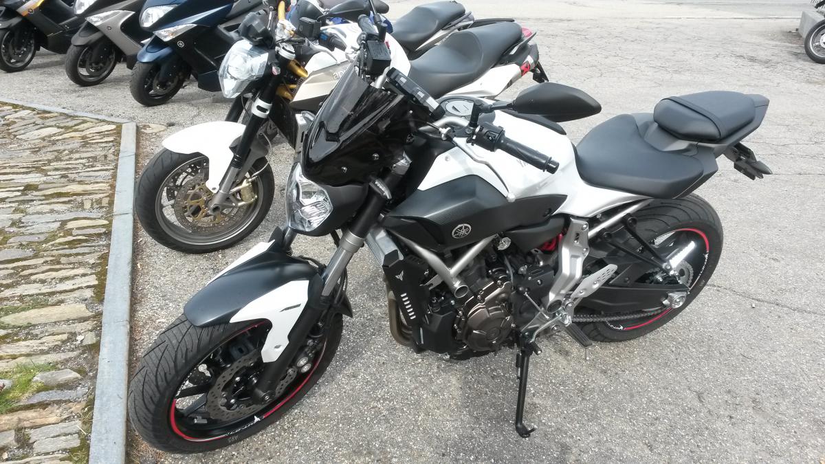

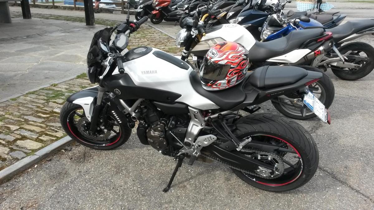

Eccola con qualche accessorio: portatarga, frecce e protezioni radiatore Yamaha, cupolino Ermax e adesivi cerchi.

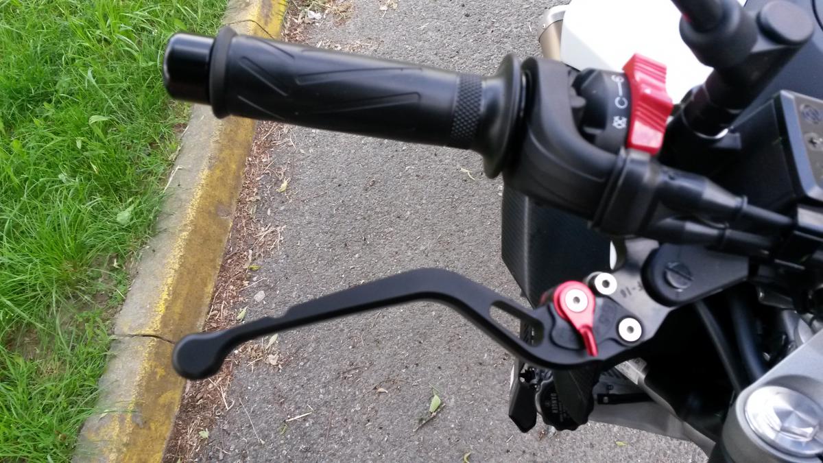

Ho preso le leve freno e frizione della Essemoto, ma ho timore a montarle non essendo molto pratico perché ho paura che si modifichi lo stacco frizione.

Se ci vediamo da qualche parte le montiamo insieme, si può fare anche senza modificare la corsa della frizione!  ;)

A ok allora se non si deve modificare niente, ma basta solo sostituirle ci provo e se vedo che ho problemi ti faccio un fischio.

Aspetta:
prima di togliere le originali misura la distanza dalla manopola della frizione alla leva, dalla parte interna (quella che va a contatto con la manopola).
Quando metti la leva nuova, inizia a ripristinare la stessa distanza.
Poi se avvicini la leva, puoi arrivare ad avere poca corsa (e quindi la frizione non stacca del tutto e hai difficoltà a cambiare rapporto).
In tal caso bisognerà regolare il registro che sta vicino alla leva, dove inizia il cavo che scende verso la frizione.
Nel momento in cui sviti il dado su cui è imperniata la leva della frizione, bisognerebbe regolare il registro sulla tensione minima (tutto chiuso) per avere abbastanza cavo frizione che esce e che ti permette di lavorarci senza difficoltà.
Però in quel modo ti perdi la regolazione del registro. Quindi meglio segnarsela prima.
Altrimenti puoi anche sganciare il cavo frizione dall'altra parte (sopra alla frizione). C'è una clip metallica che si può sollevare e il cavo esce dalla sua sede, e a quel punto è libero, senza tensione e ci puoi lavorare.
In questo modo non modifichi il registro vicino alla leva e puoi avere la stessa regolazione che avevi con la leva originale.
Se non ti è chiaro qualcosa chiedi!
Grazie della spiegazione, ma le faccio montare sabato da un meccanico vicino casa, così sono più tranquillo e non faccio casini. :D
Leve montate e provate per qualche Km, ottimo feeling e possibilità di regolare la distanza della leva frizione, non possibile con quella originale  :)
