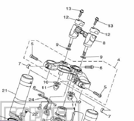

Oggi ho smontato e rimontato il manubrio originale,e mi sono accorto che non era il manubrio storto ma i riser..secondo voi sono da sostituire?
...non penso: i risers dovrebbero essere vincolati elasticamente alla piastra superiore di sterzo, tramite dei "silent block".
Puoi provare a svitare i dadi che dovrebbero essere sotto alla piastra superiore, e se è tutto come penso dovresti poter riposizionare i risers belli dritti. penso che ti convenga tener montato il manubrio, in modo da avere la barra lunga che ti fa capire meglio se i risers sono dritti o no.
Fra un attimo cerco un link di come è fatto l'aggancio dei risers alla piastra di sterzo.
Edit:
Eccolo >>>qui<<<.
....dall'esploso nessuna traccia di silent blocks... ti conviene svitare i due dadi (n.11) e verificare a vista il gambo dei risers.
Domani provo allora..non sono raggiungibili facilmente quei dadi,e non ho una bussola tanto grande..
Grazie mille!!
