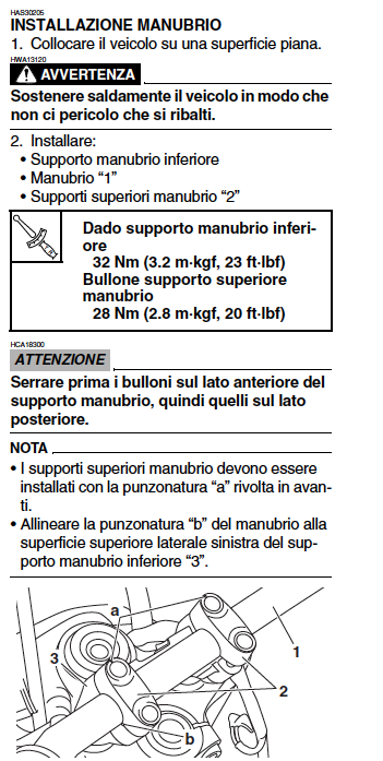

Guardala, o falla guardare, bene, magari sono solo i riser che si sono disassati, o le piastre, e ti pare che è tutto piegato.
a me sembrano dritte ma sono preoccupato, mentre il manubrio è leggermente piegato.....per  i riser l'unica cosa che ho notato è che non hanno lo stesso spessore di "fuga" tra le viti
Gli spazi "vuoti" che stanno fra la parte inferiore e quella superiore dei riser sono differenti (fronte e retro).
E' fatto esattamente così. Deve appoggiare nella parte anteriore e ci deve essere un poco di spazio in quella posteriore.
I bulloni vanno serrati a partire da quello anteriore.
