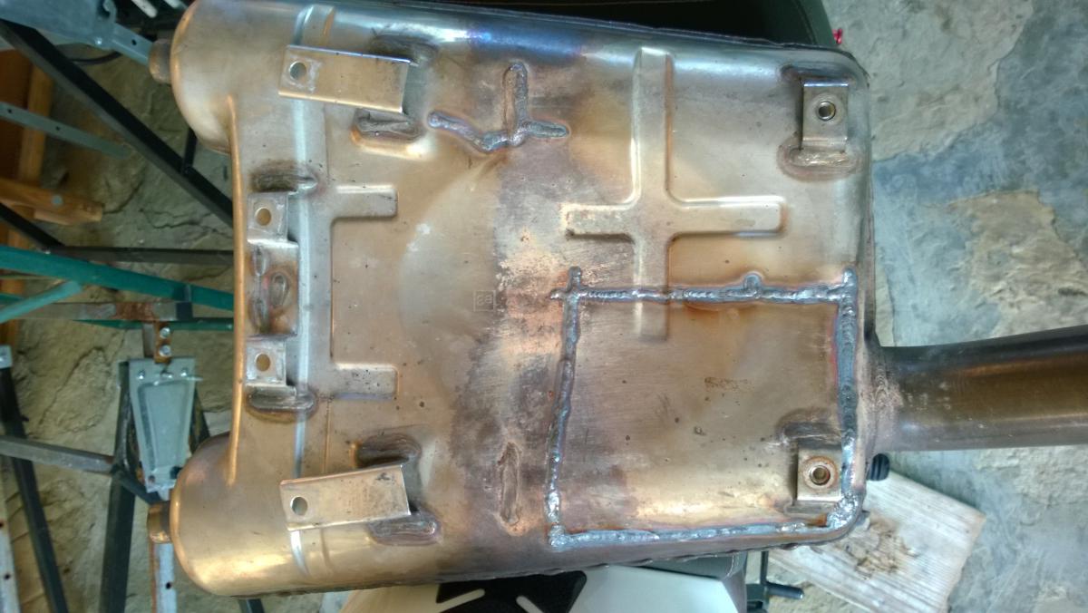

Il weekend e passato e io devo un po deludervi. Non ho fatto i lavori che volevo, perche il padellone era messo troppo male. Aveva crepe tutto intorno alle salature della parete. Le crepe piu grandi erano sul lato superiore. Cosi ho saldato le crepe e ho tolto solo il catalizzatore. Piu che altro l ho tolto per togliermi i dubbi su come suona e va la moto senza il cat.
Devo dirvi che sia sound, che prestazioni sono invariate :D Intanto ho comprato su ebay un padellone nuovo di zecca per 50€ e su quello faro il lavoro vero.

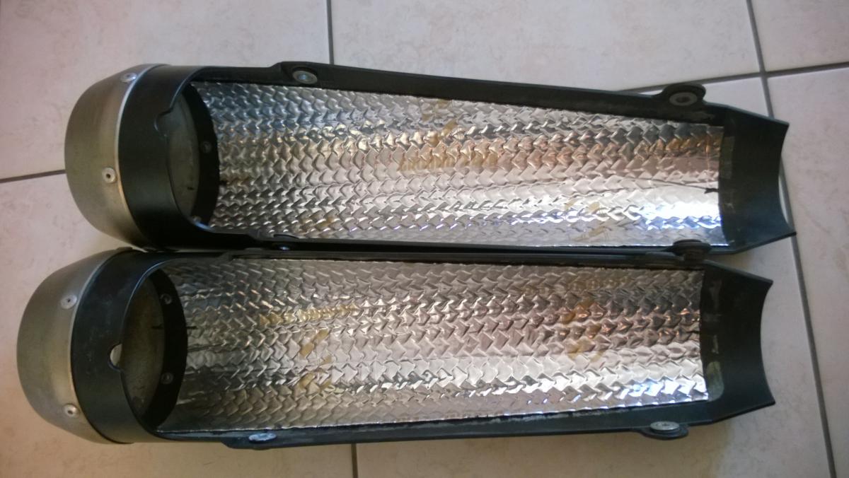

Intanto ho rivestito i paracalore con materiale nuovo

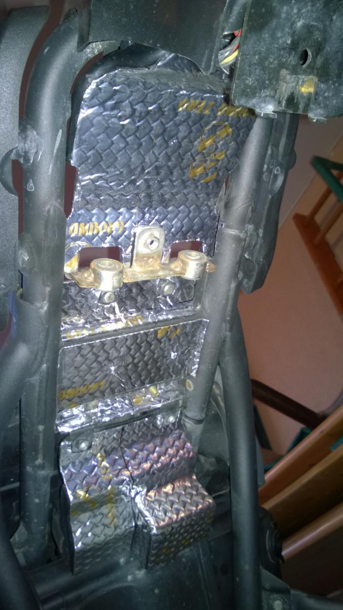

E con lo stesso materiale ho rivestito anche la parte che viene scaldata dal padellone. Il risultato e un sottosella appena tiepido dopo 35 km :D.

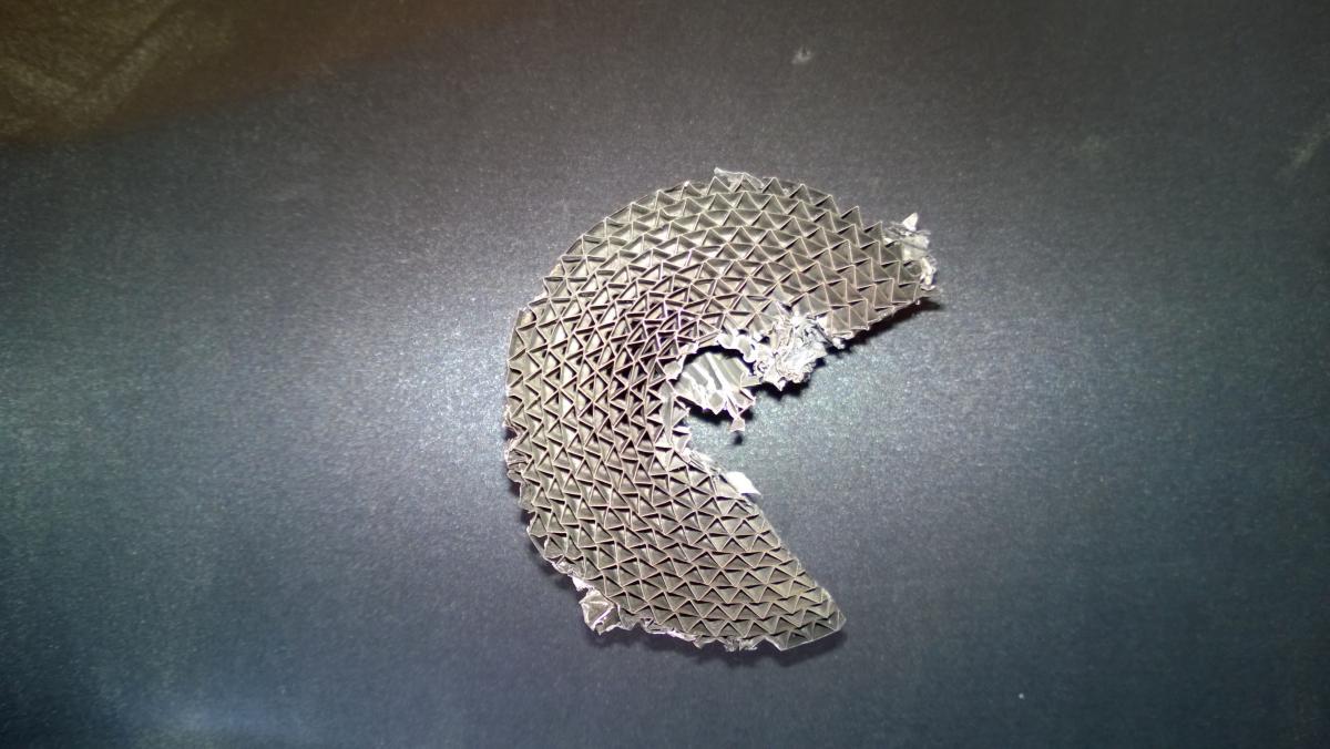

Ecco una foto del catalizzatore. Non e messo affatto male dopo piu di 30.000 km. Nessuna ostruzione e nessun danno. Il taglio l ho fatto io...dentro era intero :D

dove posso trovare quel materiale di rivestimento dei paracalore?

Il materiale l'ho comprato in un negozio per car-audio. E della marca Ground Zero (http://www.ground-zero-audio.com/en/products/damping-and-accessories.html). Ho pagato cca 6€ per 2 pezzi che bastano per fare i paracalori e tutto il rivestimento dove sta lo scarico. Il materiale e autoadesivo e molto facile da tagliare :)

Ma quel materiale fino a che temperatura isola?
Il venditore mi ha detto che va bene fino a 240 gradi. Poi l adesivo non tiene piu.
