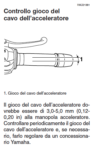

l'acceleratore della mi mt ha un pò di gioco, nel senso che una parte gira a vuoto...
quando guido, specialmente con 1-2-3 a bassi regimi e lascio l'acceleratore o come l'impressione che il freno motore esageri un pò...
oppure quando accelero al minimo alcune volte mi scappa l'acceleratore e quindi il freno motore da una brusca frenata e appena accelero una frustata in avanti!!!
Posso capire che bisogna avere un polso sensibile e bisogna sapere giocare bene con l'acceleratore, e comunque riesco a ad essere sensibile ma mi devo proprio concentrare, a me sembra un pò esagerato...
non so se mi sono spiegato bene, ma cmq io penso che una regolata all' acceleratore farebbe al caso mio!!!
cosa ne pensate?? avete lo stesso problemino?? potreste spiegarmi come si fa??

la quantità corretta del gioco della manopola dell'acceleratore è scritta a pagina 6-15 del manuale di Uso e Manutenzione, che puoi tranquillamente scaricare >>>qui<<<, se per caso vuoi averlo in pdf. Un minimo di gioco è normale su qualunque moto, comunque...
Vicino alla manopola dell'acceleratore ci dovrebbe essere comunque un registro, coperto da una guaina in gomma.
Funziona come il registro della frizione: allontanando le due parti (svitando l'una sull'altra) riduci il gioco, avvicinando le due parti (avvitando) aumenti il gioco.

In ogni caso, ok ridurre il giuoco, ma non annullarlo, tantomeno tenere il cavo in tensione sperando di ridurre il freno motore.
Mi raccomando ;)

comunque era come dicevo io!!! troppo gioco, più difficoltà ad addomesticarla!!! adesso è apposto!!!
