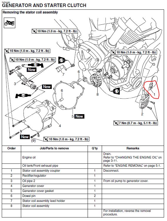

hai riattaccato tutto bene quando hai sistemato la perdita lato generatore?
Mi è venuto lo stesso dubbio atroce! Ma cosa avrei potuto lasciare staccato?
lo spinotto al regolatore di tensione... però se fosse scollegato la moto avrebbe funzionato per poco con l'assorbimento del faro e di tutta l'elettronica

Lo spinotto al regolatore di tensione era quello al quale ci ho aggiunto la pasta sigillante? Non mi pare mica che si fosse staccato...
è questo lo spinotto del regolatore?
si se non hai staccato è a posto... dai è la batteria, succede che molli all'improvviso, tu comunque quando monterai la nuova controlla che la carica sia regolare
Io non l'ho staccato....ma può essere che lo abbia fatto il meccanico quando ha cambiato l'olio. Per smontare il filtro.
