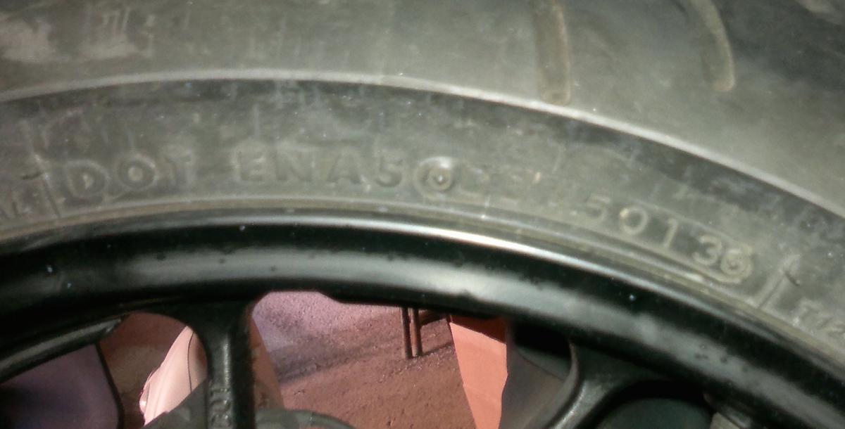

Controlla comunque la data di produzione: sono quattro cifre sulla spalla degli pneumatici. I primi due numeri indicano la settimana, i secondi due numeri l'anno di produzione. Sono circondati da una specie di ovale, se trovo un'immagine te la posto qui.
Facci sapere!
Sulla destra dell'immagine trovi "5013", cioè la 50 esima settimana del 2013.
E se i km sono veri, il codice nell'ovale deve essere xx09.

Cos'è il codice nell'ovale ?
La settimana/anno di produzione.
Che abbiamo visto essere 5013 (nell'esempio ti etorty), ma quale attinenza c'è con i chilometri veri ? Non capisco...
Modificato da Criicth
non è legato ai chilometri veri, ma se ha le gomme del 2008 ci sono solo tre possibilità  :eusa_think:
  1. ha comprato, volutamente e ripetutamente, delle gomme vecchie  :eusa_doh: , cosa che tutti i motociclisti evitano come la peste, per un risparmio economico  :money:
  2. sono le gomme originali e quindi la moto ha pochi chilometri  B)
  3. ha fatto il rodaggio con le originali, le ha smontate e messe in box per rimontarle quando avesse deciso di vendere la moto scalando i chilometri  :120:
secondo me, la risposta giusta è la 2 :yes:   :023:

Guarda, la mia è una stupida curiosità... conoscevo già il significato del DOT, però continuo a non capire perchè se i chilometri sono veri il codice deve essere xx09, ovvero Xesima (si può dire ??  :D ) settimana del 2009...

Chiarisco: se la moto ha i km che il proprietario dice che abbia, avrà le gomme di primo equipaggiamento. Per cui dovresti trovare un codice tipo xx09 o xx08.
Se invece trovi ad esempio xx12, significa che le gomme sono state sostituite.
Quindi, in questo caso, quasi certamente, i km reali sono più di quelli indicati.

abbiamo moto diverse, io con le gomme originali, xx05, moto immatricolata settembre08 (quindi gomme vecchie di tre anni invecchiate montate), se da ancora inclinato aprivo di colpo si intraversava, se partivo con grandi accelerazioni pattinava come una macchina.
La gomma mantiene le caratteristiche anche fino a 5anni, se conservata nel giusto modo, ovvero come il vino, altrimenti si indurisce. Se passeggi si scaldano poco e durano molto, se guidi aggressivo si scaldano molto e si sbriciolano.
Altra cosa che "invecchia" le gomme sono i cicli termici, mettiamo a confronto due modi d'uso,una moto gira 6 volte l'anno ed ogni giro fa 700km ed una altra gira 12volte ed ogni volta 350km, alla fine hanno percorso gli syessi chilometri ma la seconda ha fatto il doppio dei cicli termici di conseguenza le gomme saranno più "vecchie" ed avranno performance peggiori.
Considerato che le gomme sono ben conservate solo nel magazzino del costruttore, quindi per il mio orco gomme con DOT massimo dell'anno precedente.
