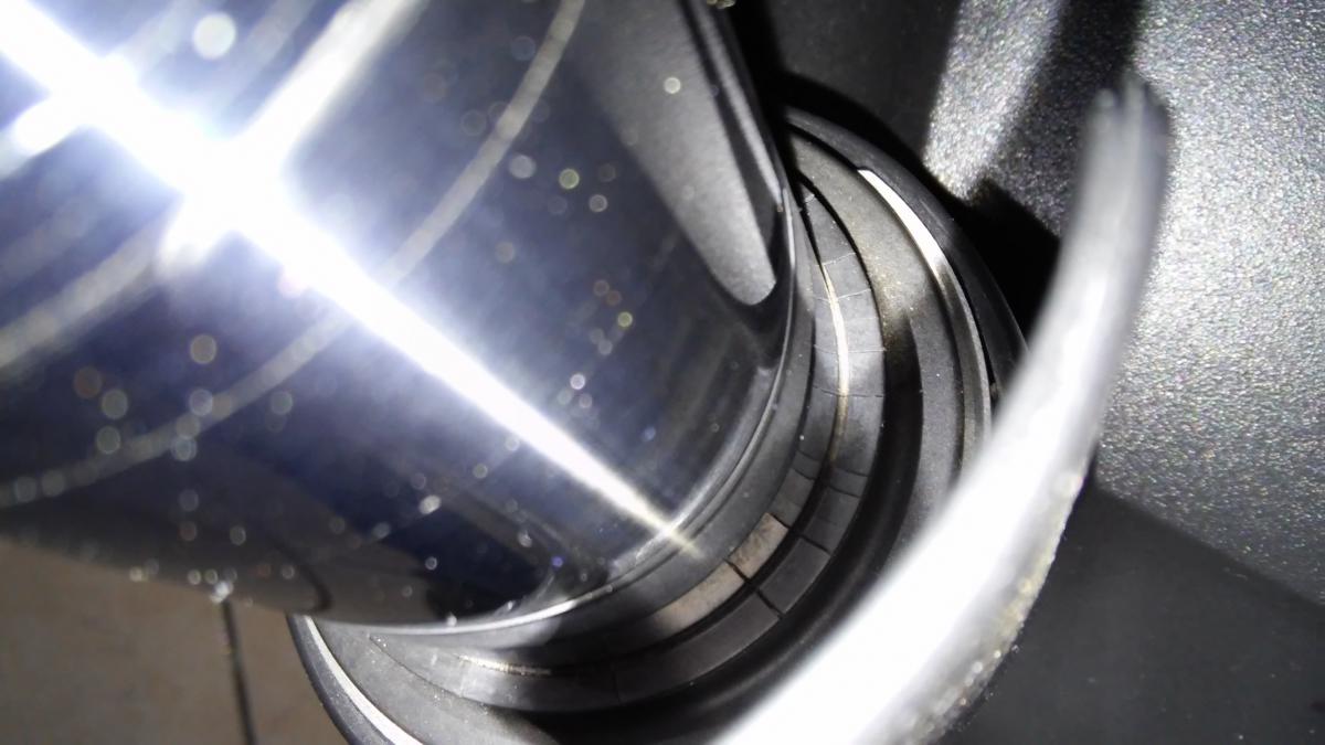

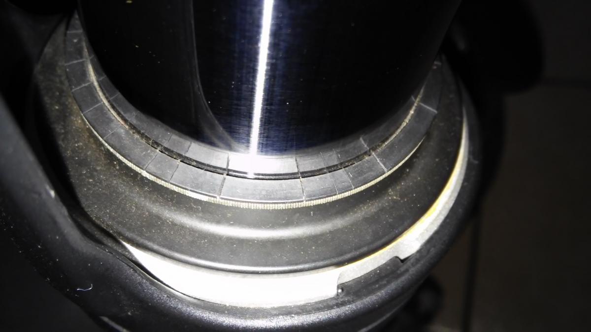

Moneska, speriamo quindi che i parapolvere NON siano come i miei...
Etorty ecco come si presentano i miei parapolvere, è questo il problema che dici tu ?

@Criicth: i tuoi parapolvere hanno dei bei tagli, dovuti sicuramente all'età e alla mancanza di un poco di lubrificante protettivo.
Le gomme (...tutto ciò che è gommoso, intendo) invecchiano col passar del tempo. E' naturale...
Varrebbe la pena sostituirli per proteggere un po' meglio i paraolio e gli steli, ma se ci metti mano e se per caso i paraolio hanno screpolature simili, poi finisce che ti vien voglia di cambiare anche quelli... e diventa un lavoro decisamente più impegnativo.
No no per ora non tocco niente anche perchè perdite d'olio non c'è ne sono.
