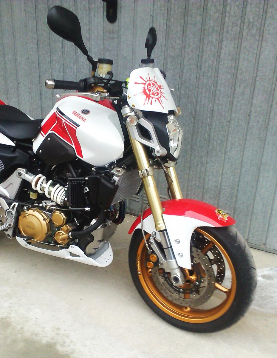

esiste una seconda versione "Muntagnin" (dire il vero ne esistono 4 di versioni).. quella di buttare le forcelle e cambiare il tutto
Ullallà!
E come mai? Che c'è che non ti soddisfa?
A naso, è un lavoro eccellente.
E te lo invidio un bel pò!! :)
il sistema di frenatura delle sospensioni è del così detto a piffero .. niente cartucce, solo un tubazzo con qualche foro .. a piffero .
Il secondo problema è che è una sospensione fatta per girare in città ... in pratica affonda di 47 mm con il solo peso della moto, quindi in accellerazione la già kilometrica avancorsa e angolo di sterzo portano la moto ad allargare in uscita di curva. mentre pinzando forte in curva la forcella tende a chiudere non essendo sostenuta in fase di compressione.

[...] quella di buttare le forcelle e cambiare il tutto
Ah, ok: stavi parlando della forcella originale, prima della meravigliosa trasformazione.
Avevo capito male... :blink:  e mi stavo un po' preoccupando!  :rolleyes:
La forcella della R1 và che è un sogno .. (le interiora le ho modificate parecchio) .. molto difficile da tarare esattamente .
