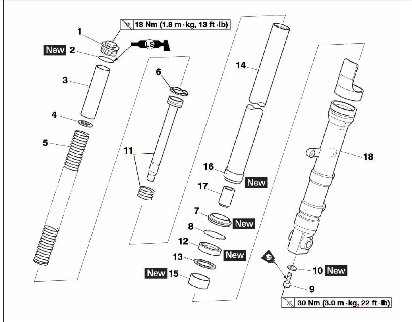

Accantonando un attimo il discorso olio vorrei capire se ho ben compreso le operazioni che devo fare per montare gli spessori del Munta, cambiare l'olio e soprattutto (cosa poca scontata per me) dove vanno messi questi ultimi.
Dal manuale di officina ho capito quanto segue:
  • Mettere la moto in sicurezza sui cavalletti/crick
  • Smontare nell'ordine: pinze anteriori, parafango, perno ruota e ruota anteriore.
  • Sfilare dalla piastra le due forche.
  • Svitare il tappo superiore e togliere gli elementi 1, 2, 3, 4 e 5 della foto del manuale a fine post
  • Scaricare tutto l'olio appendendo a testa in giù come salumi le due forche.
  • Controllare la lunghezza della molla libera e pulire in qualche modo lo stelo da dentro
  • Riempire con l'olio nuovo le forcelle secondo la quantità indicata
  • Inserire nell'ordine in cui seguono: molla, rondella, distanziale, spessore del Munta, guarnizione nuova e ingrassata insieme al tappo
  • Rimontare le forche ricordandosi di sfilarle di 7mm rispetto alla piastra
  • Rimontare tutto il resto
Ammesso che non abbia fatto errori con la sequenza delle operazioni e la posizione degli spessori mi domando:
  • Smontare completamente le forche e quindi sostituire parapolvere, paraolio, boccole e tutto il resto che riporta la figura in basso non serve, giusto?
  • Il bullone n° 9 nella foto è altrettanto esente dallo smontaggio, giusto? Mi sembra di capire che i nostri steli non hanno il bullone drenante come molte altre forcelle
  • Togliendo le pinze dei freni dai dischi dovrei fare uno spurgo dopo averle rimontate?
  • Quantità d'olio: il manuale è un po' ambiguo su questo punto perché dice di riempire ogni stelo con 570 cm3 di olio (che dovrebbero corrispondere a 570 mml) e poi dice quanto riportato nella seconda foto a fine post. Quale delle due indicazioni dovrei seguire? O sono equivalenti?
Grazie in anticipo per la pazienza

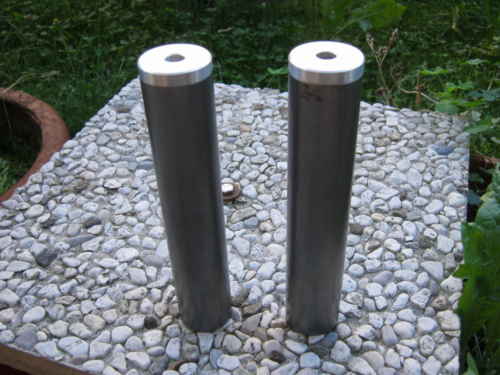

Se parliamo dei soli spessori .... l'operazione è molto più semplice.
Gli spessori si montano tra il tappo superiore (part 1) e il tubo/distanziale (part 3)
I miei spessori li tornisco con una battuta di centraggio che entra dentro il tubo distanziale.
Conviene smontare il manubrio ... e montare uno spessore per volta
Ottimo avevo capito bene il loro posto.

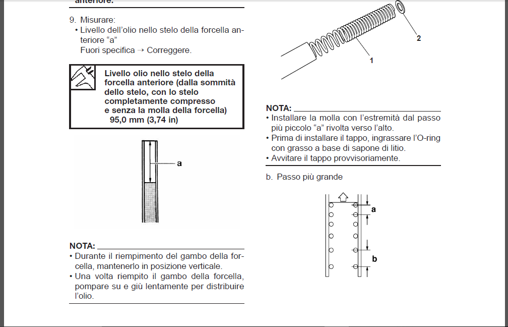

Resta l'interrogativo della quantità di questo, che penso valuterò nel momento stesso in cui lo verso
Se vai a pag 4-53 del manuale d'officina trovi la quantità d'olio da immettere... e come misurare il livello.
Lo strano è che hai postato la pagina e non hai visto la quantità
Il vero problema è controllare se la cromatura è "sana" e non ci sono dei microcrateri generati dal pietrisco stradale ... in quel caso devi passarci sopra la "pietra d'India" e poi rilucidari gli steli con un carta smeriglio FINISSIMA .. meglio se facendo girare sul tornio lo stelo.
Il trucco per scoprire i mini crateri è passare l'unghia lungo lo stelo
Modificato da Muntagnin
No Munta se rileggi bene il mio messaggio ti accorgi sicuramente che ho letto e capito i due metodi di inserimento olio (570 mml e/o 95 mm di distanza tra il pelo libero dell'olio e l'estremità superiore dello stelo). Quello che volevo capire, forse mi sono espresso male, è quale strategia adoperare per mettere la giusta quantità:
  • Versare direttamente 570 mml di olio non curandoci della distanza sopraccitata
  • Iniziare a versare l'olio e fermarsi al raggiungimento dei 95 mm senza misurare la quantità d'olio inserita
Oppure stiamo facendo tanto rumore per nulla perché a 570 mml di olio inserito corrisponde sempre la distanza indicata dal manuale
