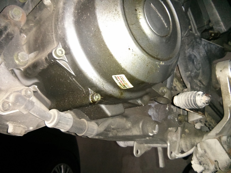

Salve ragazzi ho notato questa piccola perdita di olio, sapreste dirmi di cosa si tratta e come posso risolvere? zy65xe.jpg
Stessa macchia che ho trovato io oggi. Presunta origine nella foto allegata, sto ancora indagando...

Pulito per verificare la perdita... Devo cambiare l'o-ring, sono tornato ora a casa da lavoro e mi trovo la goccia appesa e la macchia a terra.

Ragazzi ho esaminato la perdita più attentamente e deriva dalla vite più bassa, smontando le viti per aprire il coperchio cosa trovo all'interno?
Parli della vite più bassa, quella sul sensore della marcia Folle?

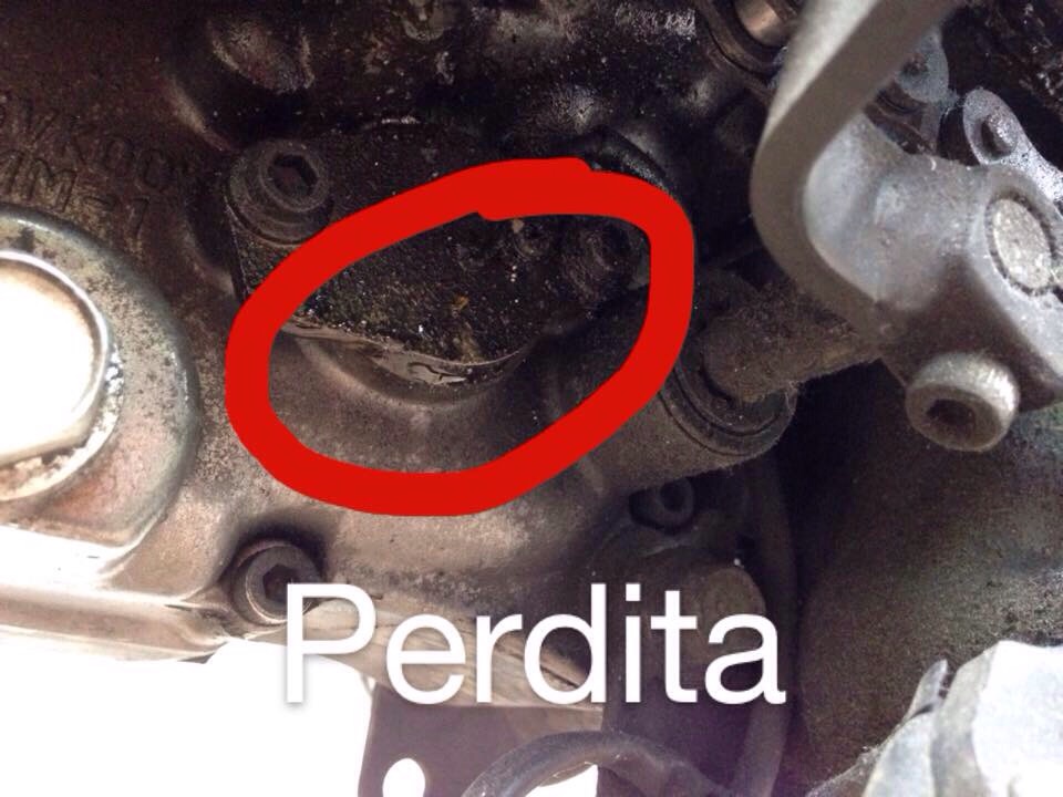

ho inserito la foto, in evidenza la vite con la goccia ancora "attaccata"
Se la perdita arriva da lì, allora non è la vite la colpevole, ma quasi sicuramente il sensore folle vero e proprio.
Sulla mia ex motina era proprio lui il colpevole di una piccola perdita.
Nel caso fosse lui, il part number è: 1AE825400000
Quello indicato in foto è il carter dello statore, direi... quindi lì dietro trovi lo statore, appunto.

comincia a pulire tutto... poi si ricerca la perdita

La perdita sembra provenire dall' oring del tappo piccolo (del coperchio).
