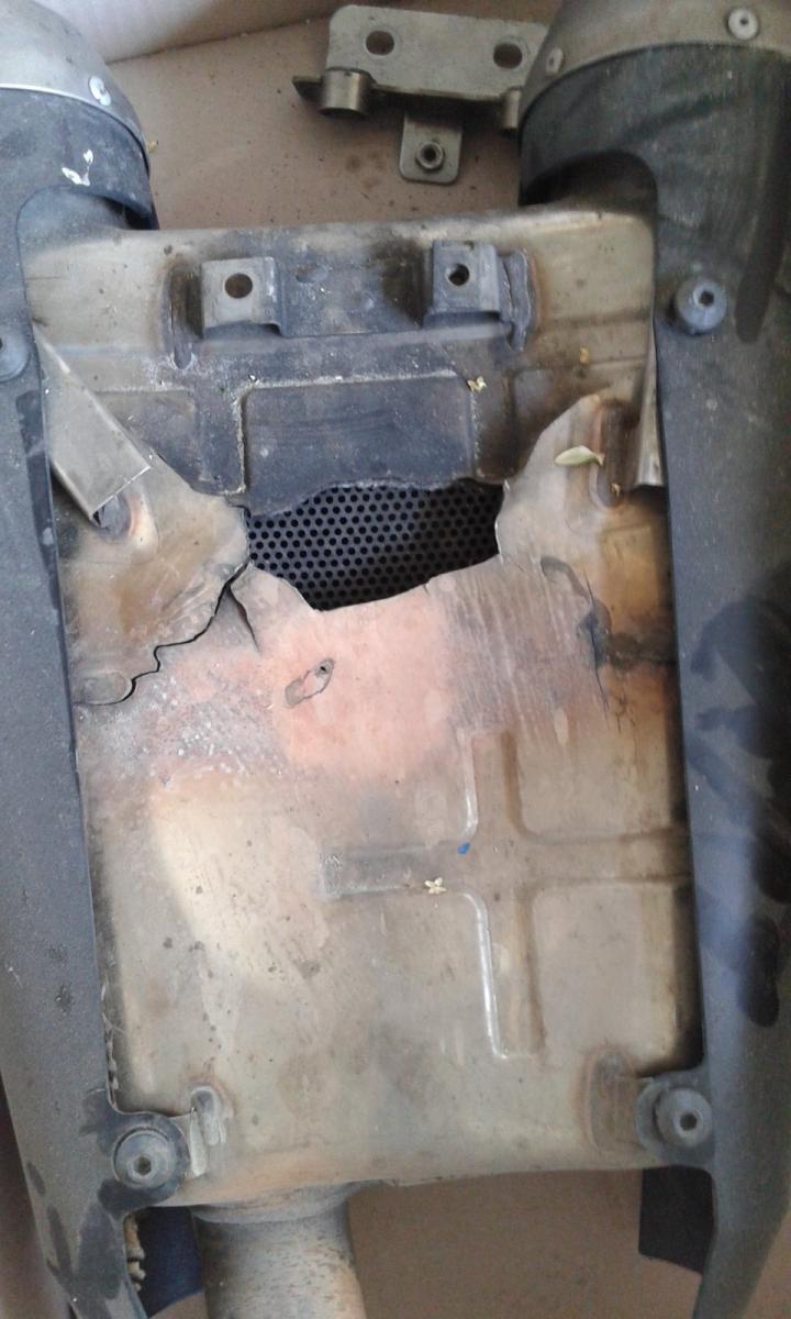

Salve gente ho un piccolo problemino (piccolo proprio ) ieri sera mentre mi stavo ritirando a casa ad un tratto la moto ha cominciato a fare più casinò del solito ebbene si praticamente si è spaccato tt la parte di sotto di alluminio. Una cosa pazzesca ora vorrei qualche consiglio su cosa fare ??

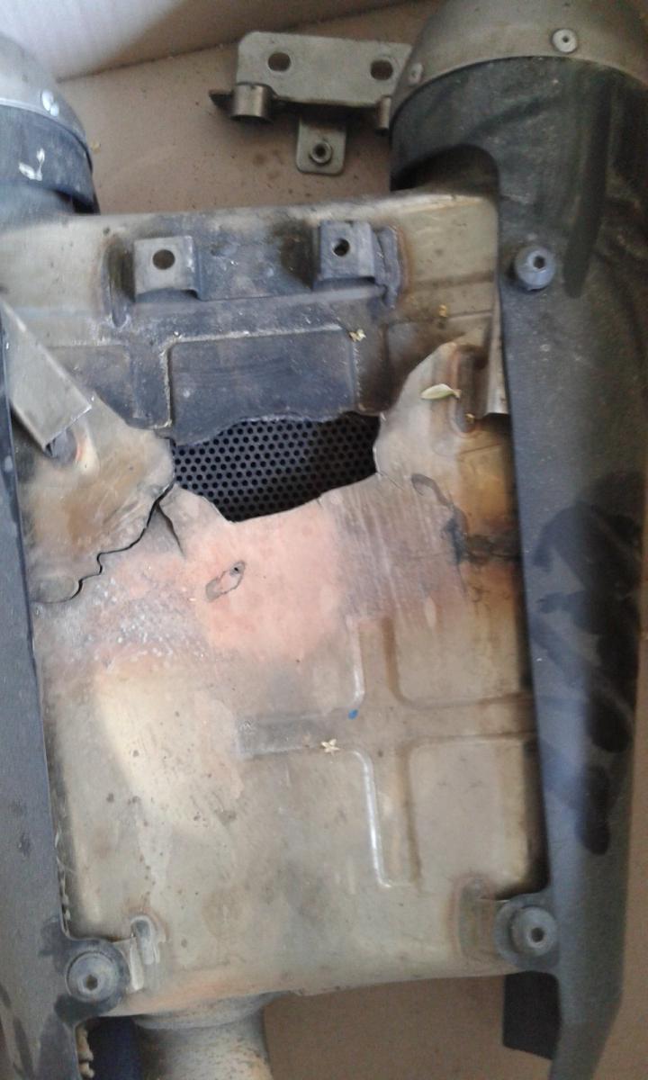

Perfetto ti ringrazio ecco le foto del " padellone "
perché parlate di alluminio?
mi pare che sia del volgarissimo acciaio
Difatti come dice freddy è acciaio. Certo che - miseria ladra - non ho mai visto una spaccatura così grossa!  :blink: Fessurazioni sì, ma tocchi che cadono in quel modo meno che mai.
Onestamente la vedo dura da salvare ma - se non vuoi accollarti l'onere di un paio di terminali aftermarket - consglio caldamente di rivolgerti ad un fabbro e vedere se può ritagliare il fondo e ricostruirlo. Anche se nutro seri dubbi al riguardo.
da cambiare ,vedo difficile risaldarlo, ma provar non nuoce, senza pensare come sia ridottto dentro; il mio era ridotto male ma non così male ,dopo svariati turni dal saldatore a farlo saldare ho trovato un' occasione per due terminali aftermarket e ciao ciao vecchio, pesante e bucherellato padellone
come al solito a cedere è la parte inferiore che è più soggetta a sbalzi di temperatura e che viene corrosa anche dai vapori acquei che ristagnano a moto ferma

tagliare tutto l acciaio crepato, saldare una piastra nuova sul buco e risaldare gli attacchi per il paracalore e i buchi per il codino....e fattibile, ma trovi padelloni nuovi o poco usati su ebay per 50-80€. Uno che ci sa fare te lo rimettera in sesto, ma pagherai piu di un padellone nuovo...
