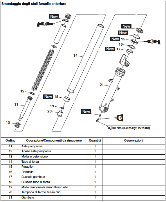

@Patteo: se per caso hai intenzione di far fare il lavoro anche sull'anteriore, dai un'occhiata >>>qui<<<, ho aperto una discussione con alcune foto e considerazioni sul flauto originale. Se Giotek smonta la tua forcella, ti chiedo anche di fare qualche foto alla boccola che sta in fondo allo stelo, è il pezzo indicato con il numero 18 nell'immagine che allego.
Tenete presente che potrebbe essere da sostituire. Il p/n originale è 5BN-23171-00.
>>>link<<< da ebay, giusto per avere un riferimento con qualche foto.
Date 'un'occhiata al particolare che indico in foto, l'apertura con la boccola installata non dovrebbe essere di più di qualche decimo di mm (indicazioni rosse). La superficie esterna (freccia gialla) della boccola non dovrebbe presentare aree più chiare, a parte i bordi. Il rivestimento esterno dovrebbe essere in Teflon: un eventuale consumo della superficie esterna (che è quella che scorre sulla parete interna del fodero) dovrebbe essere ben distribuito su tutta la superficie.
