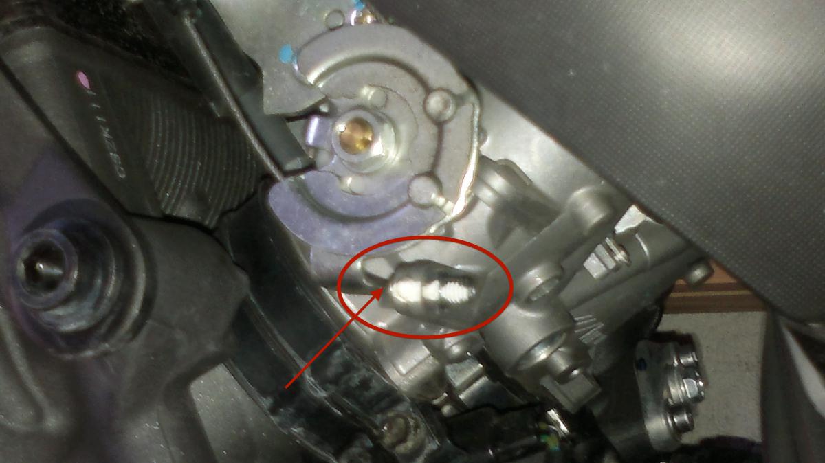

Ciao, la regolazione del minimo si fa tramite una piccola vite con controdado situata vicino a dove finisco i due cavi dell'acceleratore. Tempo fa avevo fatto una foto, la cerco e la aggiungo anche qui. Ma prima di fare quella regolazione, verificherei la carburazione.
Nota: informazione errata riguardo ai dadi di regolazione (vedi post <<<qui>>>).
Inserita nota

Il 27/5/2015 at 5:18 PM, etorty ha scritto:
Trovata foto:
...per quanto riguarda la carburazione, non sono così esperto...
Ragazzi, leggendo il thread mi sono imbattuto a questa semplice operazione. In pratica la mia Tracer 700 al contrario a il minimo troppo alto. Ho agito sulla vite della foto ma non è successo nulla! Anzi qualcosa è successo, in pratica sono andato al centro assistenza è mi p stato detto che questa vite non va assolutamente toccata, ce il bloccafiletti apposta! Agendo su questa vite mi sembra di aver capito che il motore va fuori fase, aria, benzina, non sò cosa succede di preciso ma può causare danni anche gravi da fare invalidare anche la garanzia! Ma possibile tutto ciò? L'officina mi ha detto che le moto in fase di preparazione vengono tarate con un software tramite centralina per avere la resa ottimale, una volta mossa la vite si stara tutto! La procedura di ritaratura può essere anche lunga e comporta una spesa abbastanza elevata! Avevo letto anche in un'altro thread che quella era la vite del minimo...Mannaggia....

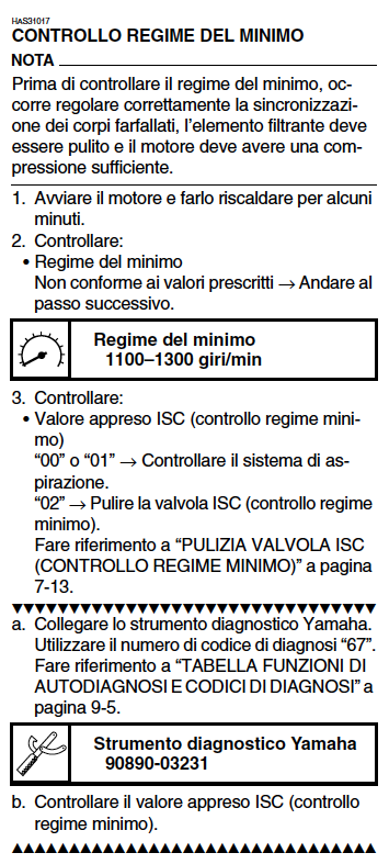

Già... ho aggiornato il mio post in cui avevo scritto una informazione errata.
La regolazione del minimo (ora che abbiamo il manuale d'officina) è descritta così:
2126944561_Schermata2018-11-16alle13_47_48.thumb.png.6c1cd968c6df8dd9ed9ab8f4d4ff0595.png
quindi si tratta di operazione che richiede apparati di diagnostica.
Sto indagando sulla funzione di quella vite di fine corsa dell'acceleratore, che sulla mia moto precedente (e non solo sulla mia...) permetteva la regolazione del regime minimo.
=== NOTA DELLO STAFF: NON SI CITA IL MESSAGGIO IMMEDIATAMENTE PRECEDENTE ===
Ho cercato di ricordarmi più o meno la posizione, non sono sicuro di aver rimesso la vite com'era! Certo l'officina non è stata molto rassicurante! Mi sembrava così banale. Infine è una battuta di fine corsa dell'acceleratore, non credevo di rischiare danni con decadenza della garanzia! La moto ha solo 500km. Speriamo bene! Ho agito perchè il minimo e tra i 1400 e 1600 a motore caldo. L'assistenza mi ha detto che potrebbe essere normale su una moto euro 4! A me comunque sembra un pò altino!
