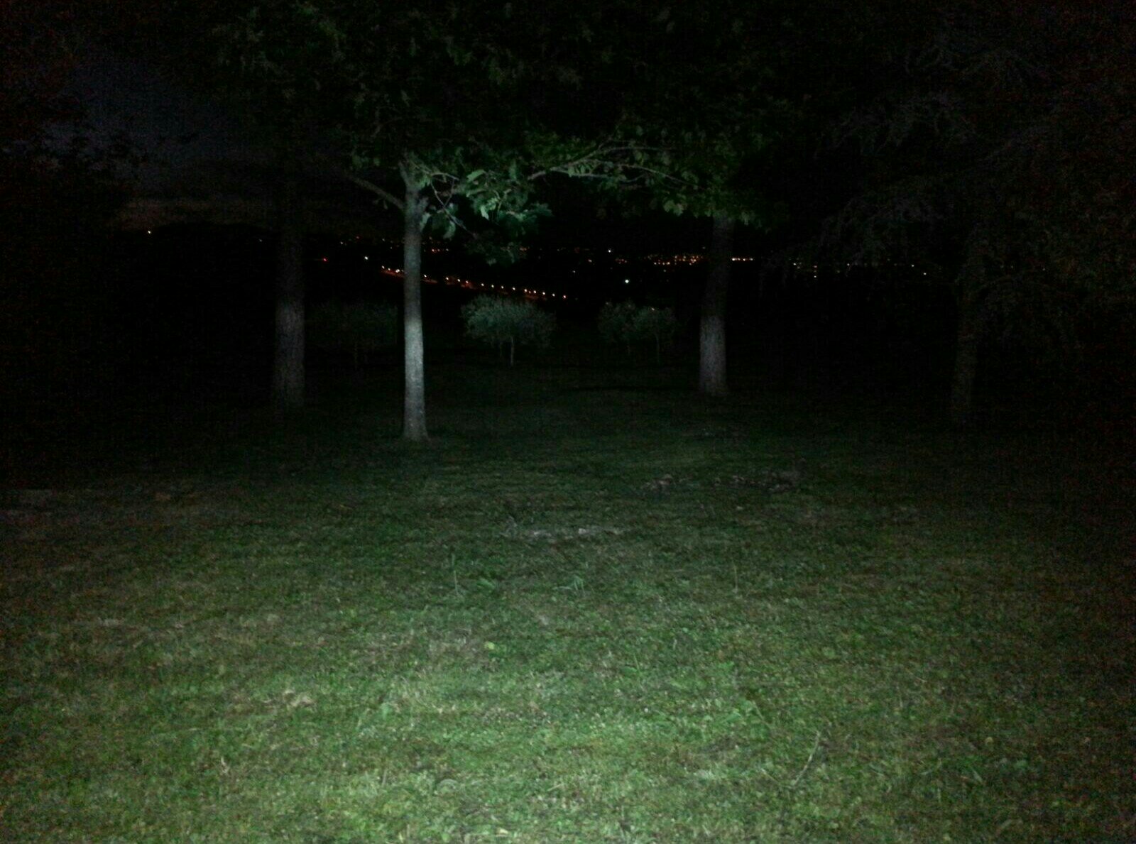

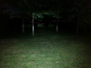

E nessuno mi ha slampeggiato... Nella foto vedete gli anabbaglianti al buio completo. post-5380-14666384001978_thumb.jpg
Inviato dal mio SM-N9005 utilizzando Tapatalk
Se sono anabbaglianti, mi pare che tirino un po' in alto.
Oppure il prato era in discesa: la parte chiara sul fusto dell'albero mi pare comunque un po' alta.

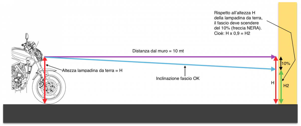

Per confronto, puoi far riferimento a questo schema:
A giudicare dal colore non mi sembrano proprio 10000K, stanno di più sui 6000/6500. Comunque concordo con Enrico, mi sembrano un po' troppo alti, potrebbero dare fastidio a chi ti precede.
Pratino in forte discesa... Era solo per farvi vedere il colore credetemi sono molto più Bianco-azzurri dal vivo.. purtroppo la foto falsa i colori ho effettuato il set dell altezza proprio in 2 e proprio con quello schema... Finora 200 chilometri di notte e nessuno mi ha slampeggiato...
