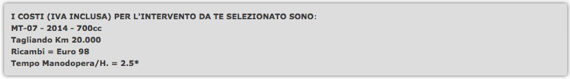

Teoricamente, questo è quanto ci si dovrebbe aspettare:
quindi dovrebbe essere circa 100€ + 2h30m di manodopera (facilmente altre 100€).
Vediamo!
Ti dico solo che ho chiesto un preventivo, di 07 la mia è la prima a fare quello dei 20K e quindi mi ha detto "non posso farti un preventivo certo ma guardando la XJ6 il tagliando verrebbe intorno ai 300, togli 2 candele e dovrebbe venire fuori il prezzo per la 07"
Sono rimasto a bocca aperta quando mi ha sparato quel prezzo...
Dove sei andato per calcolare quel preventivo?
>>>qui<<<, bisogna inserire il modello di moto e qual è il tagliando da fare... e salta fuori il conto.
Visto che si chiama "Operazione prezzi chiari", non dovrebbe essere troppo differente da un'officina all'altra...

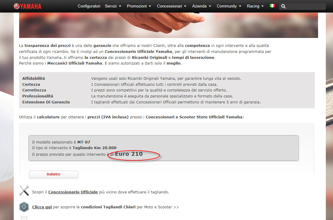

Euro 210 come da sito yamaha ....prezzi chiari

Prezzo tagliandi chiari yamaha 73,77 + iva
Tagliandi chiari Yamaha prevede 200 euro per la MT07 tagliando 20.000 km
perché gli hanno fatto il controllo annuale, non il tagliando dei 20.000km... :(
di questo passo il tagliando dei 20.000 lo faccio tra 2 anni  :Doh:
Corretto, infatti il costo dei materiali che si consumano (pastigle, pneumatici ecc.) sono a parte
