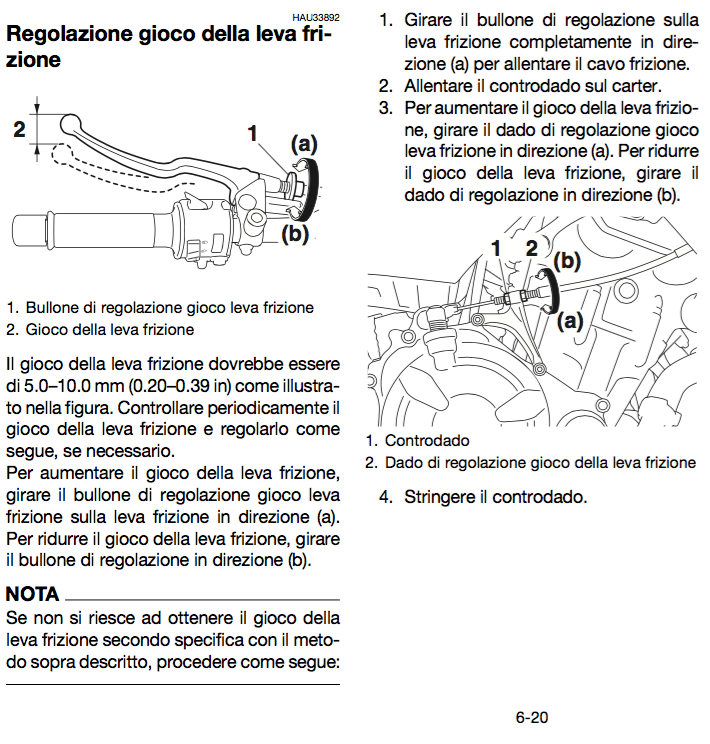

Ragazzi riapro un attimo la discussione della leva frizione. Io me la sono montata senza problemi e una volta montata quella nuova non ho fatto altro che modificare il registro sul manubrio affinché vi fosse la distanza di gioco segnalata sul libretto. Volevo chiedere a etorty come mi accorgerei se la frizione non stacca bene e che sintomi in caso darebbe. Possibile che le cambiate siano più rumorose tipo il classico clac che si sente quando si mette in prima? Ps la frizione come l'ho regalata adesso mi sembra stacchi bene, cerco di spiegarmi. Basta tirare la leva frizione a metà affinché la frizione stacchi. La contro prova è che basta Tirare poco mentre vado per sfrizionare, volevo capire se era corretto o invece può essere sintomo di montaggio errato.

  • Ragazzi la prova del cavalletto non fá testo,anche con i dischi della frizione "aperti" (leva tirata) ci sará comunque un minimo di attrito. La ruota gira anche in folle. Il gioco sulla leva lo dovete
  • ciao, riesumo questa discussione perché' sto impazzendo. Forse a causa della regolazione sul pedale del cambio (cambio angolazione tramite perno zigrinato, quello in alto) e regolazione leva frizione
  • Dipende, se tiri la leva con due dita, accorciando la distanza, rischi che ti schiacci anulare e mignolo, devi valutare sul momento se ti trovi bene con le originali regolando la distanza ed eventualm
La posizione di "stacco" è a gusto personale, compatibilmente alla dimensione della mano.
Importante lasciare un paio di mm di gioco a leva lasciata e che tutta tirata non spinge, puoi verificare inserendo la marcia il motore non deve scendere di giri o se hai la possibilità di sollevare la ruota posteriore questa deve stare ferma.

Esatto, moto accesa sul cavalletto posteriore (ruota sollevata), tiri la frizione e inserisci la prima. Col il stoc la ruota farà un mezzo giro, anche meno, per poi fermarsi.
Se non si ferma vuol dire che la frizione non stacca tutta.
Purtroppo non ho cavalletto posteriore. Ma scusate l'ignoranza; se mi basta tirare fino a metà della corsa della leva frizione affinché la frizione stacchi (si sente chiaramente come se il motore andasse in folle) vuol dire già che appunto stacca correttamente no?
Si, certo, è quello che ho scritto sopra riguardo il numero dei giri, se il motore gira libero a marcia inserita non avvertirai calo di giri :P
Dunque, quanto vi ha già detto Omar è corretto, aggiungo solo che la regolazione del gioco della leva frizione è descritta sul libretto di uso e manutenzione (...questo sconosciuto... :rolleyes: ) a pagina 6-20 e indica che bisogna lasciare 5-10 mm di gioco.

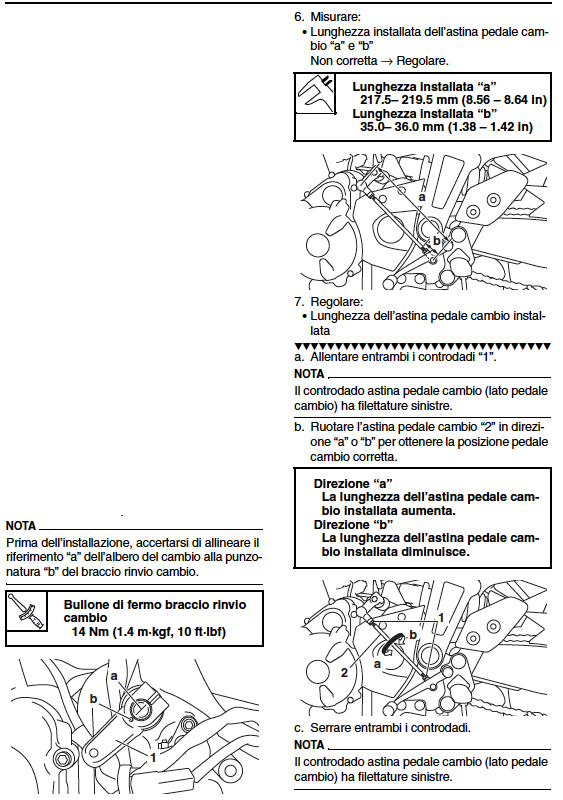

riesumo questa discussione perché' sto impazzendo. Forse a causa della regolazione sul pedale del cambio (cambio angolazione tramite perno zigrinato, quello in alto) e regolazione leva frizione (prima la distanza e poi la tensione tramite rotellina), credo di aver fatto un casino.
Primo: avverto in tutte le cambiata (su e giù') il CLOCK brutto che si avverte inserendo la prima, oltre ad un certo impuntamento quando rilascio, sopratutto sulla seconda in rilascio. e le marce non entrano fluide.

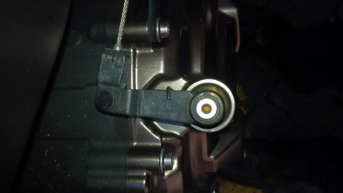

Vi allego la foto del cavo all'altezza della scatola. Qui la moto e' in prima. Non ho visto una MT-07 in stato ottimale di regolazione. A voi risulta cosi’ a riposo? Non dovrebbe essere più’ a sinistra e quindi aperta ?
Ho letto il libretto e il gioco mi pare ci sia.

Prima di tutto, se toccando con delicatezza il cavo frizione lì dove si vede nella foto lo senti molle, allora la tensione del cavo non è esagerata e - forse - la frizione non slitta. Verifica però che il braccetto che viene ruotato con la trazione di quel cavo sia effettivamente a riposo: cioè prova a ruotarlo in senso antiorario e vedi se si muove oltre alla posizione in cui sta nel momento in cui rilasci la frizione. Se è roba di 1 mm, non ci dovrebbero essere problemi. Dalla foto che hai postato non mi sembra di vederlo in una posizione strana.

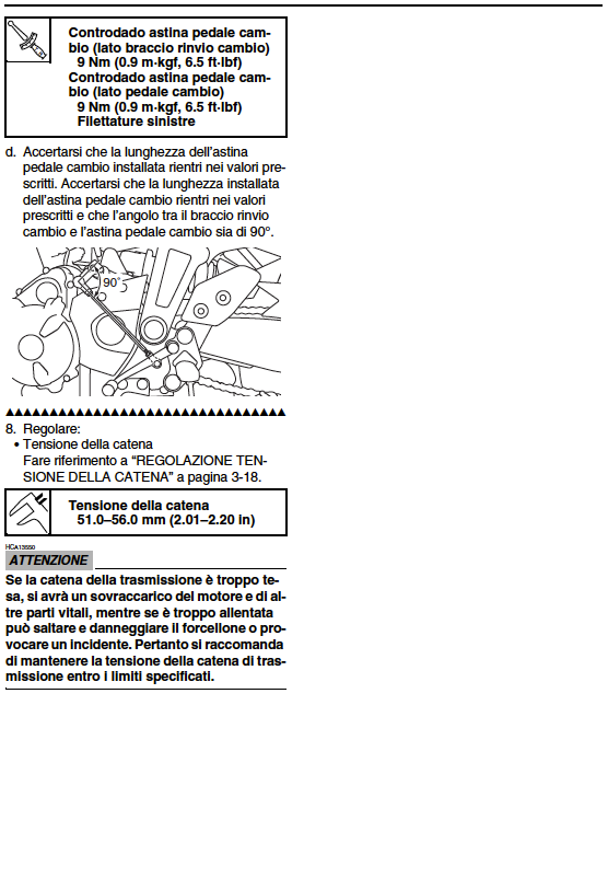

Regolazione del pedale del cambio: se vuoi spostare l'altezza del pedale, non bisogna spostare lo snodo sul mille-righe, ma bisogna agire sul braccetto di collegamento fra il pedale e lo snodo.
