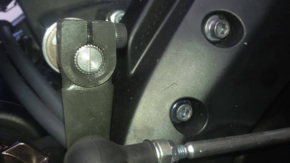

(MT-07) Regolazione leva frizione
l'allineamento mi pare buono.
se torno presto provo a sistemare con i controdadi. vediamo che cambia
ho fatto una prova: ho messo in prima con la ruta davanti contro il marciapiede e lasciato piano piano la frizione in modo da farla spegnere. ho notato che nel  momento in cui si spegne (e quindi la frizione attacca) il cavo ha ancora qualche mm di corsa prima di arrivare a riposo. Quindi deduco che la tensione si giusta. quando esco da lavoro vedo di fare attenzione a questo.
vi aggiorno e grazie

Ho comprato il cavalletto posteriore e ho fatto la prova di mettere in prima e tirare la frizione. Girava in trazione anche a me. Frenavo col pedale e ripartiva. Allora mi sono scervellato un'ora a regolare sia i dadi sul carter che la vite sulla leva della frizione. Pare che ho risolto, cioè se tiro la leva la ruota non gira. Quando la lascio andare, la velocità si aggirava sui 12km/ ora.
Avevo però messo troppo in tensione ed infatti quando ero in strada in 5a a 50km/h, ho aperto tutto e la frizione ha slittato ( saliva di giri dopo i 4000 ma non di velocità ). Ho avvitato la vite di regolazione vicino alla leva ( girare in avanti) e ho sentito subito la differenza. Ora mi pare di sentire tutta la trazione corretta.
Non l'ho rimessa sul cavalleto per vedere se tirando la frizione in prima mi gira la ruota ma non credo perché avevo testato ieri quel livello ed era ok.
Spero di non avere altre rogne.
Ultima cosa. Il trascinamento della ruota è molto influenzato dalla temperatura del motore. A freddo ho notato che è meno accentuato.
