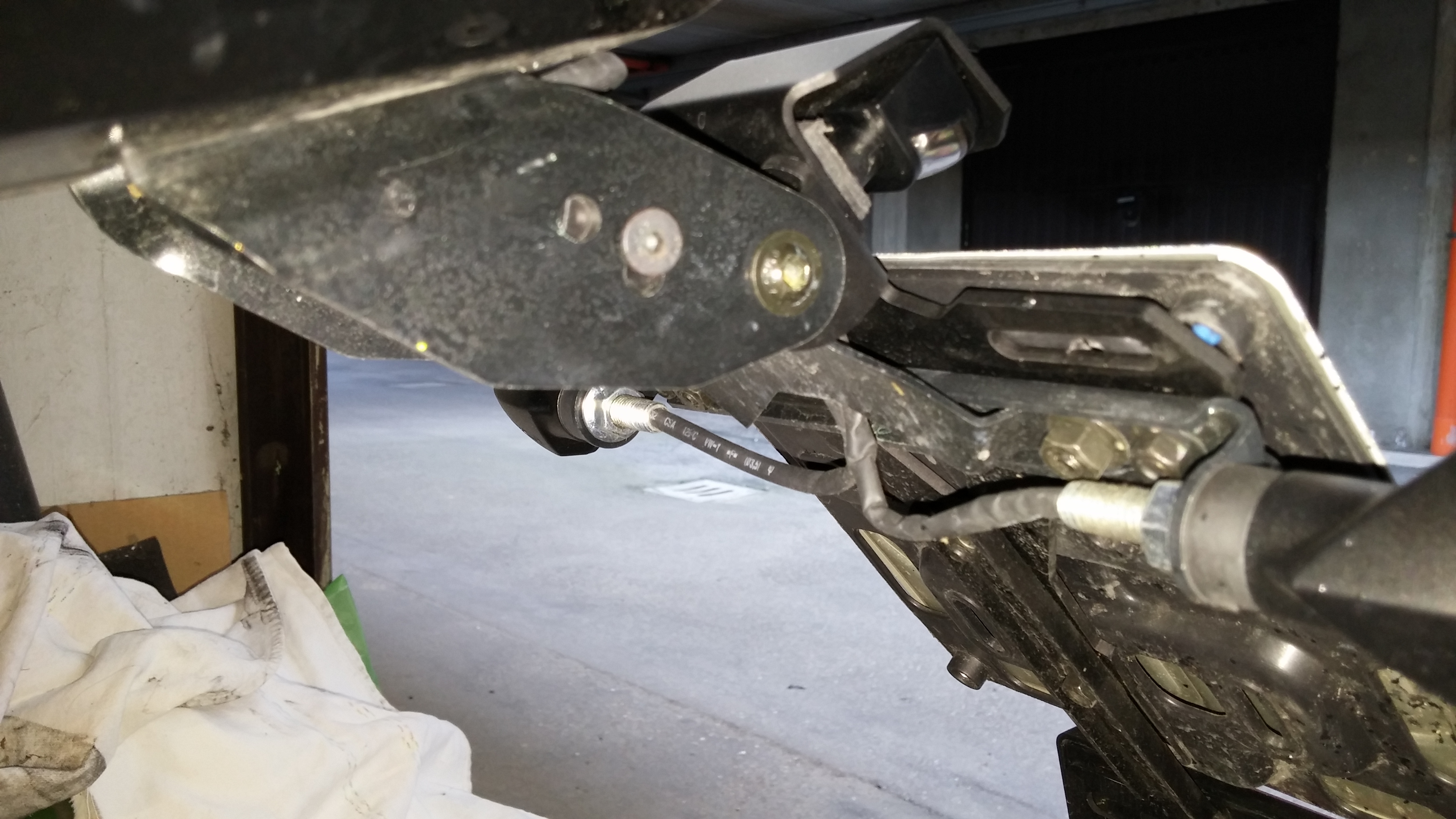

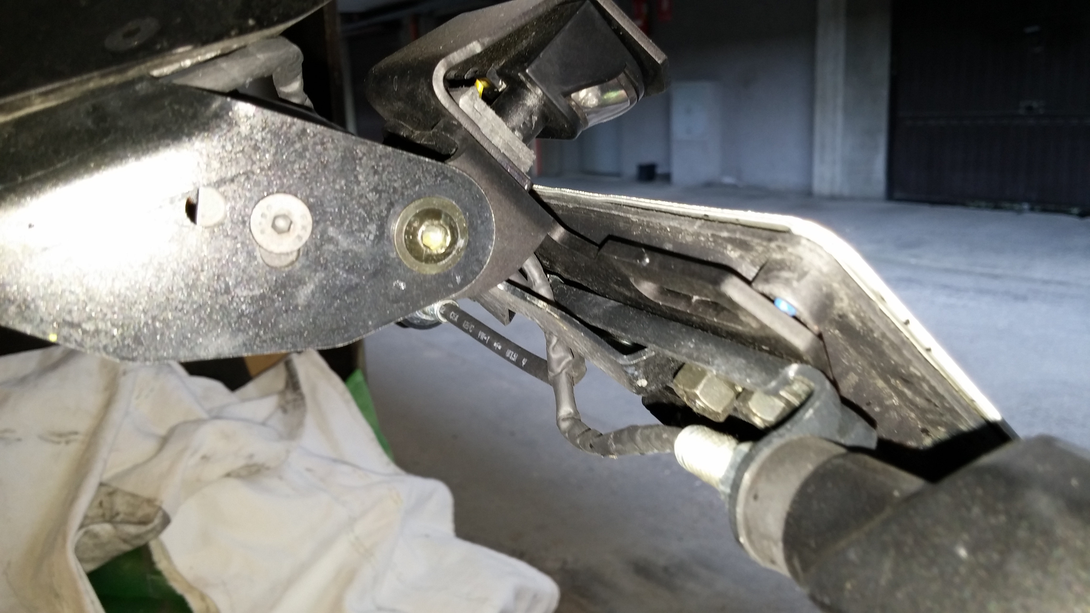

Giovedì ho fatto un giretto in pausa pranzo...al ritorno sono passato su un paio di dossi (a non più di 20 km/h)...sul primo ho sentito uno strano rumore...arrivato in ufficio noto che la targa è perpendicolare alla strada...la tocco e mi rimane in mano.
Ho dedotto che la ruota ha urtato e piegato il catarifrangente che a sua volta ha tirato la targa...le frecce fortunatamente funzionano.
post-4096-0-94042300-1433688074_thumb.jpg post-4096-0-24045400-1433688085_thumb.jpg
Considerato che non aveva neanche un mese..sono in$/%$&)=&to nero!    :angry:
Ho chiamato il concessionario che mi ha detto che può succedere...non montando la prolunga...adesso vediamo il da farsi...visto che lo ha montato lui  :(
..a me sembra montato senza la staffa di rinforzo a "Y"...anche ad alcune 09 era capitato per noncuranza del meccanico che ha effettuato il lavoro...

Con "un po" [emoji28] [emoji28] di ritardo vi metto le foto....spero possano essere utili..
Quella dovrebbe essere la staffa a "Y" che permette al portatarga di non spezzarsi...
Lamps!
Grazie!
In effetti adesso mi è stato rimontato con la staffa...ma nonostante abbia fatto notare la cosa il concessionario non ha voluto saperne...mi sono ricuccato l'intero costo.
Tra l'altro sulla proposta di acquisto della moto mi aveva scritto che avrei avuto il 20% di sconto per manodopera e accessori...ingenuamente pensavo che valesse anche in questo caso...cornuto e mazziato!    :wacko:
