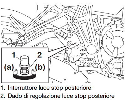

E' da qualche giorno che ho la luce stop che, azionandola col pedale, resta accesa per qualche secondo dopo il rilascio. Devo ancora accedere all'interruttore per capire se, come immagino, sia colpa sua, poichè rimane incastrato.

L'interruttore dello stop posto sul pedale scorre in verticale, può succedere che, con il pedale in posizione di riposo, non ritorni anche lui nella posizione di riposo. A me era successo alla fine della scorsa stagione, ho risolto spruzzando un pochino di Svitol Silikon protettivo sulla guaina che accoglie l'asta di quell'interruttore. Fatto quello, risolto il problema.

Probabilmente hai l'interruttore del contatto del pedale sporco e quindi fa più fatica a tornare in sede quando non freni più...

L'interruttore mi pare sia appena dietro la protezione laterale delle pedane.
Probabile che il problema della luce abbia origine lì.
grazie
Confermo che l'interruttore dello stop del freno posteriore è dietro al copritacco della pedana destra, non è molto facile da vedere, ma se hai uno spray con il beccuccio lungo ci arrivi!
